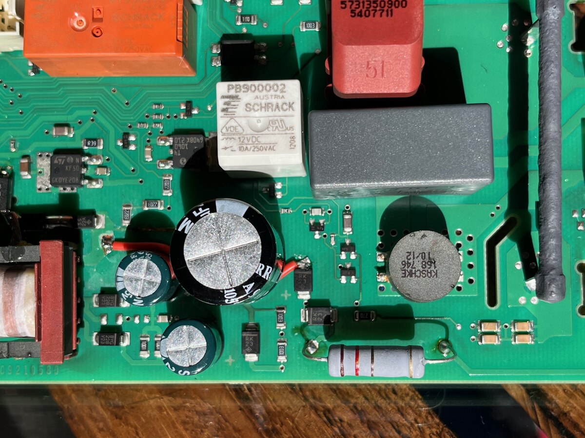

Miele WaMa TNY278 defekt
#7571463

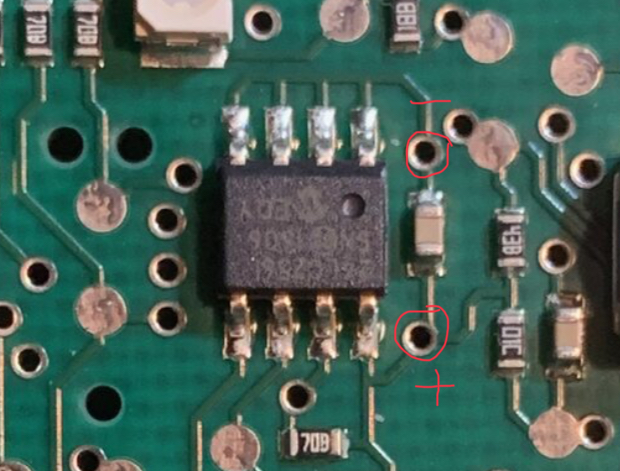

Bauteil mit Kurzschluss auf der 5V Schiene finden: Wenn es nicht gerade eine vollflächige Powerplane ist, dann ca.1A (5V) einspeisen (ggf auch mal den Ort wechseln) und mit zwei Messpitzen im 200mV Bereich den Spannungsabfall auf den Leiterbahnen verfolgen. Das führt zum Kurzschluss. Bei sehr dünnen Leiterbahnen ggf weniger Strom nehmen.

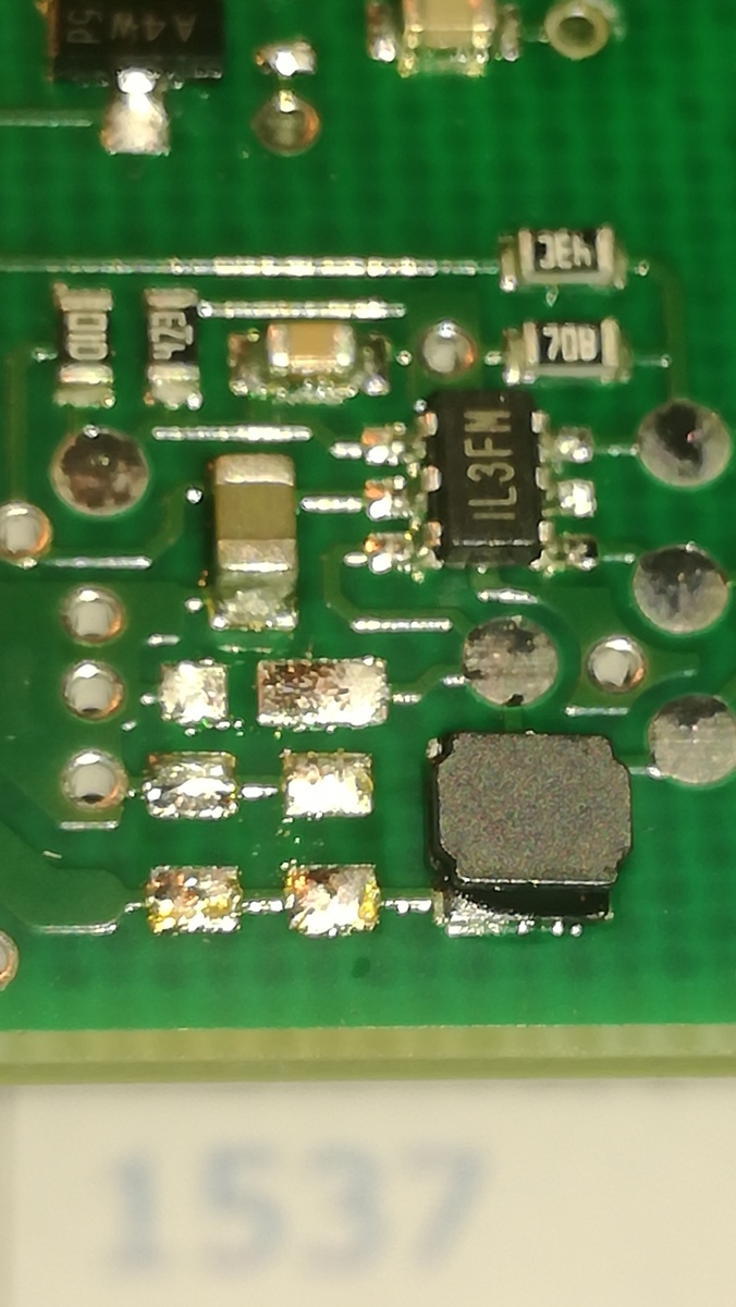

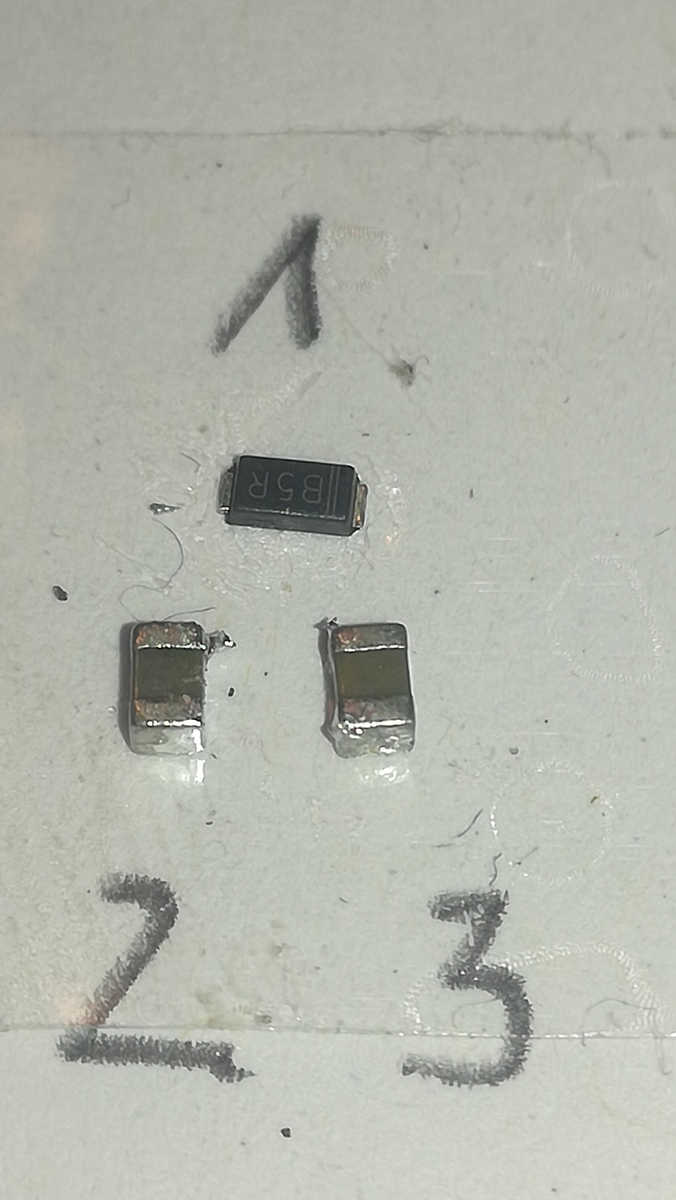

Wenn Du Dir das zutraust (aber auch nur dann) könntest Du die 3 Bauteile mal nacheinander auslöten und jeweils schauen, ob der Kurzschluss verschwindet.
Guten Abend zusammen,
die 3 Bauteile habe ich aus gelötet.
Der Kurzschluss ist immer noch vorhanden.
Meine Messergebnisse an den Bauteilen:
  1. Diode - OL; 0,235V
  2. Kondensator - 11,3µF (fallender Wert)
  3. Kondensator - 10,8µF (fallender Wert)
Sollte ich noch weitere Bauteile auslöten und messen?

Tja, dann wird es ein anderer Kondensator sein oder gar ein aktives Bauteil. Hast Du ein Labornetzteil mit Strombegrenzung? Oder die Variante mit der 1.5V Batterie wie oben vorgeschlagen. Dann abtasten wo es heiß wird. Das hier integrierte Netzteil wird nichts nützen, denn es wird vermutlich den Kurzschluss erkennen und in den Hickup gehen. Dann entsteht nicht genügend Leistung am defekten Bauteil

Nachdem du mit der Heißluft geübt hast, könntest du jetzt auch noch den Regler-IC selbst auslöten und schauen, ob der Kurzschluss dann weg ist.
Wenn er dann immer noch da ist, hast du ein Labornetzteil mit einstellbarer Strombegrenzung? Etwa 1 A bei 1 oder 2 V da einspeisen, wo normalerweise 5 V anliegen, und fühlen, wo was warm wird – natürlich alles im ausgebauten Zustand, ohne dass die Platine an Netzspannung ist.

Gut, eine Widerstandsmessung sagt da nicht so viel, aber 1,8 Ω klingt sehr wenig. Wenn da 5 V anliegen, würden ja schon allein damit über 2 A fließen, und es ist eigentlich nicht zu erwarten, dass der tatsächliche Stromfluss kleiner wird.
Scheint leider so, als hätte es da doch mehr zerlegt auf der Sekundärseite, warum auch immer. Kannst natürlich nochmal probieren, da 1 A einzuspeisen, aber jetzt ist es schon zu befürchten, dass tatsächlich der Mikrocontroller auch Schaden genommen haben könnte.

Am Messpunkt: 1,8 Ohm
Das ist satter Kurzschluss. Wenn Du kein vernünftiges Labornetzteil hast bliebe die Nummer mit der 1.5V Batterie. Polung 3x prüfen.
#7578244

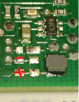

1,5V angelegt, es fließen ca.800mA

Hast Du jetzt ein einigermaßen brauchbares Netzteil mit Strombegrenzung? Sonst nimmst Du 2..3 AA Batterien in Reihe und schließt diese anstelle des ausgelöteten Reglers an, Polung beachten. Was wird genau heiß?
Leider habe ich kein brauchbares Netzteil.
Wie hoch sollte Strom und Spannung max. sein und soll ich an der gleichen Stelle wieder einspeisen?

Spannung: maximal die 5 V, die sonst vom Regler kommen würden.
Mit dem Strom würde ich nicht über 1 A gehen.
Einspeisen kannst du beispielsweise bei den ausgelöteten Kondensatoren des Schaltreglers. Bin mir gerade nicht ganz im Klaren, was das im vorigen Foto war.

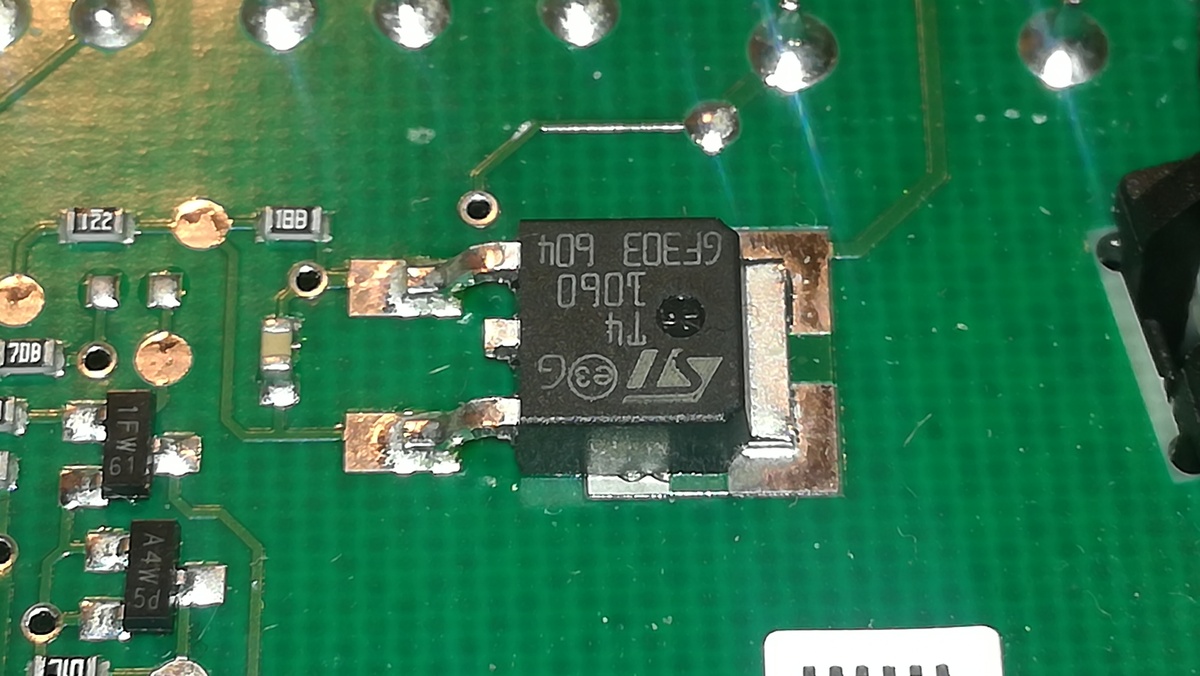

Harald A. schrieb:
Ich meine da einen Triac erkannt zu haben, der direkt von der CPU angesteuert wird (ist ja alles Netzpotential). Wenn der durchgeht reißt es ggf. die CPU mit.
Nachdem ich dreimal eine Kaffemühle repariet hatte, war das auch so. Der Triac
Ich kenne zwar nicht alle Triacs und alle Mikrocontroller, aber ich meine die meisten Triacs brauchen schon eine recht hohe Spannung und Strom ist auch nicht nur ein paar Millivolt. Fände ich ungewöhnlich, wenn ein Triac direkt von der uC angesteuert wird.

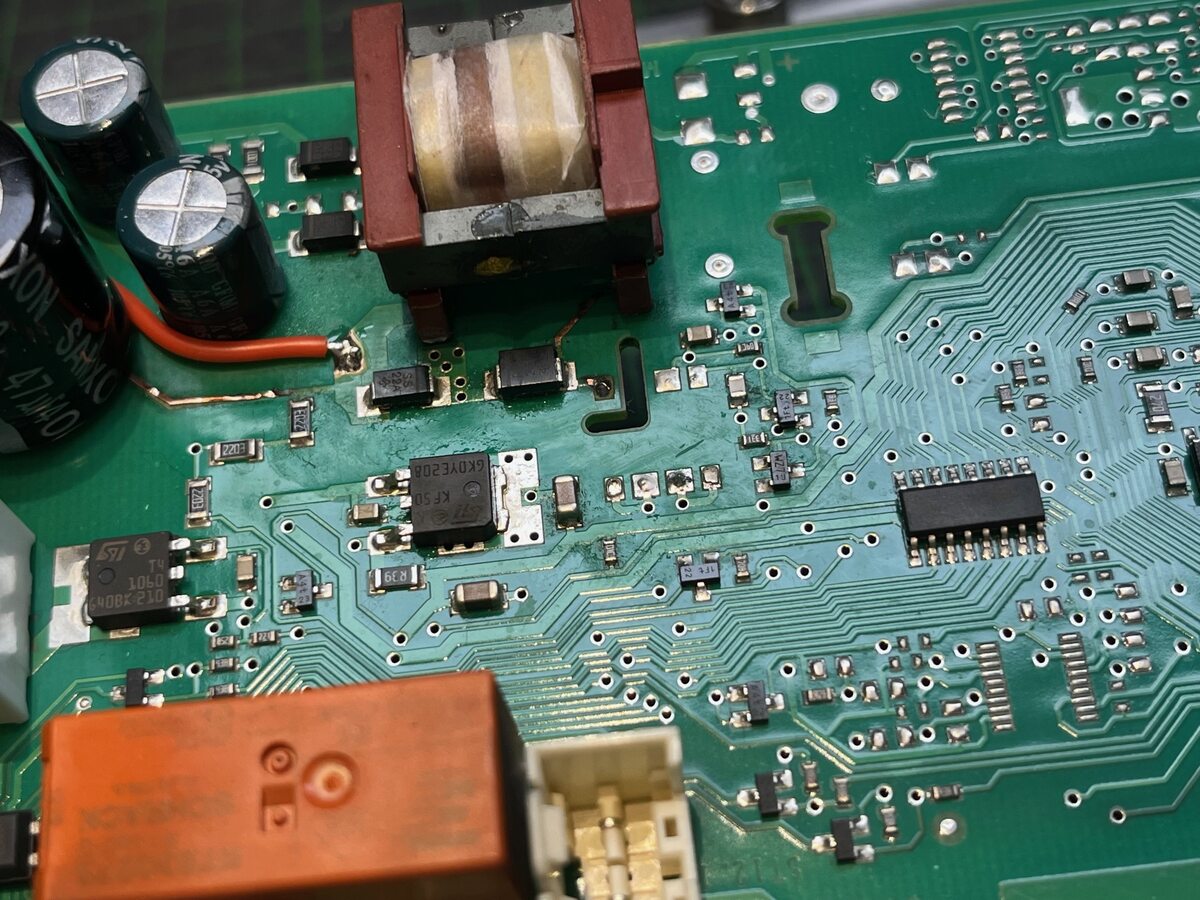

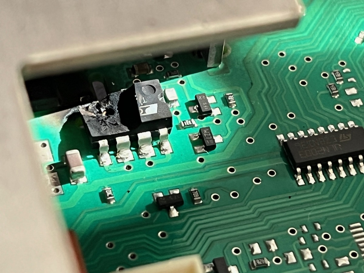

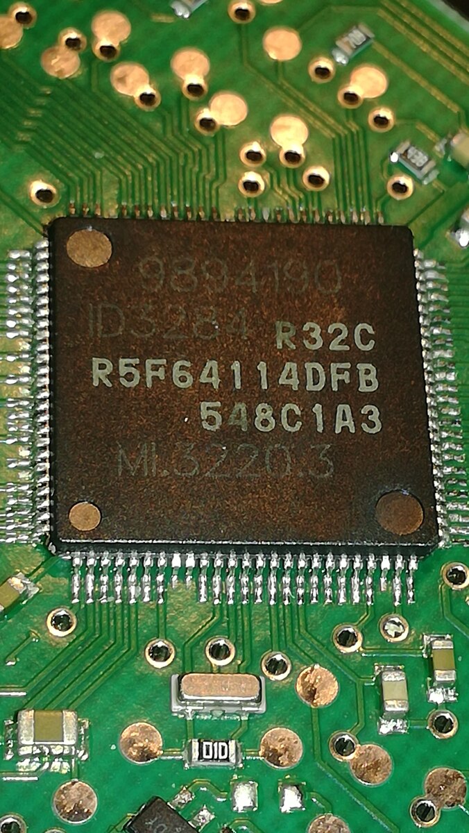

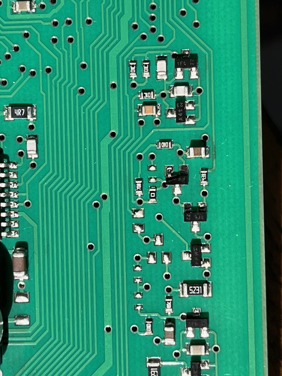

Hallo liebe Experten, ich bin der Ben und Hobby-Reperatur und meine Mission ist derzeit die Miele W5821 meiner Schwigermutter wieder zu beleben! (ich war nur mal Elektriker, durfte in meiner Ausbildung vor 30 JAhren als Weißeware-Elektriker viel lernen, bin allerdings kein Elektronik-Profi aber ich würde gerne die Kiste wieder beleben, allein aus Überzeugung dass eine 12Jahre alte MIELE nicht auf den Müll muss.!?)
Fehler: selbiges, der TNY 278GN explodiert, ebenso einige Leiterbahnen gelöst. Darauf hin diesen getauscht sowie den 120Ohm Wiederstand sowie einige Bahnen neu gezogen und verstärkt.
Siehe Da Maschine lief wieder!
Aber, selbiges Problem, sobald die Maschine ins Schleudern geht und vermutlich mehr Drehzahl geben möchte kurz Display und Steuerung für ca. 1 Sek aus. Die Kiste springt aber sofort wieder an und das geht das gesamte Programm so.
Meine Schwiegermutter meinte dann beiläufig, stimmt die Wäsche ist schon länger am ende deutlich nasser! Ich leite nun daraus ab, dass entweder ein SterungsRelais für die Motorsteuerung oder eine "weitereSpannungsversorung, ELKOS zusammen bricht"
Da die Trommel dennoch dreht und auch reversiert denke ich nicht, dass die Triac, Motorsteuerung gänzlich tot ist. Im Thred lese ich dass es evtl. die 24V Spannung zusammen bricht. ...mmhhh die Folge dass evtl. die 24V zu sehr belastet werden wegen defekt Relais oder dass die 24V instabil erzeugt werden wegen Elkos etc?
Ich selbst kann leider nicht die Schaltung im Detail nachvollziehen, da fehlt mir dann die Kompetenz, daher die Frage, wleche Bereiche sollte ich unter die Lupe nehmen, bzw. welche Bautiele sind im 24V Strang zu Untersuchen oder auf Verdacht zu tauschen?

Hallo Ben, War bei mir sehr ähnlich. Beim Schleudern hat das Display geblinkt und ein Relais hat gekleckert. Habe weitergesucht und noch eine fehlerhafte Diode ( Nähe 120 Ohm Widerstand) gefunden. Aufschrift war RK 18. Habe sie gegen eine kompatible Diode getauscht. Nun funktioniert auch das Schleudern.
Viel Glück !
