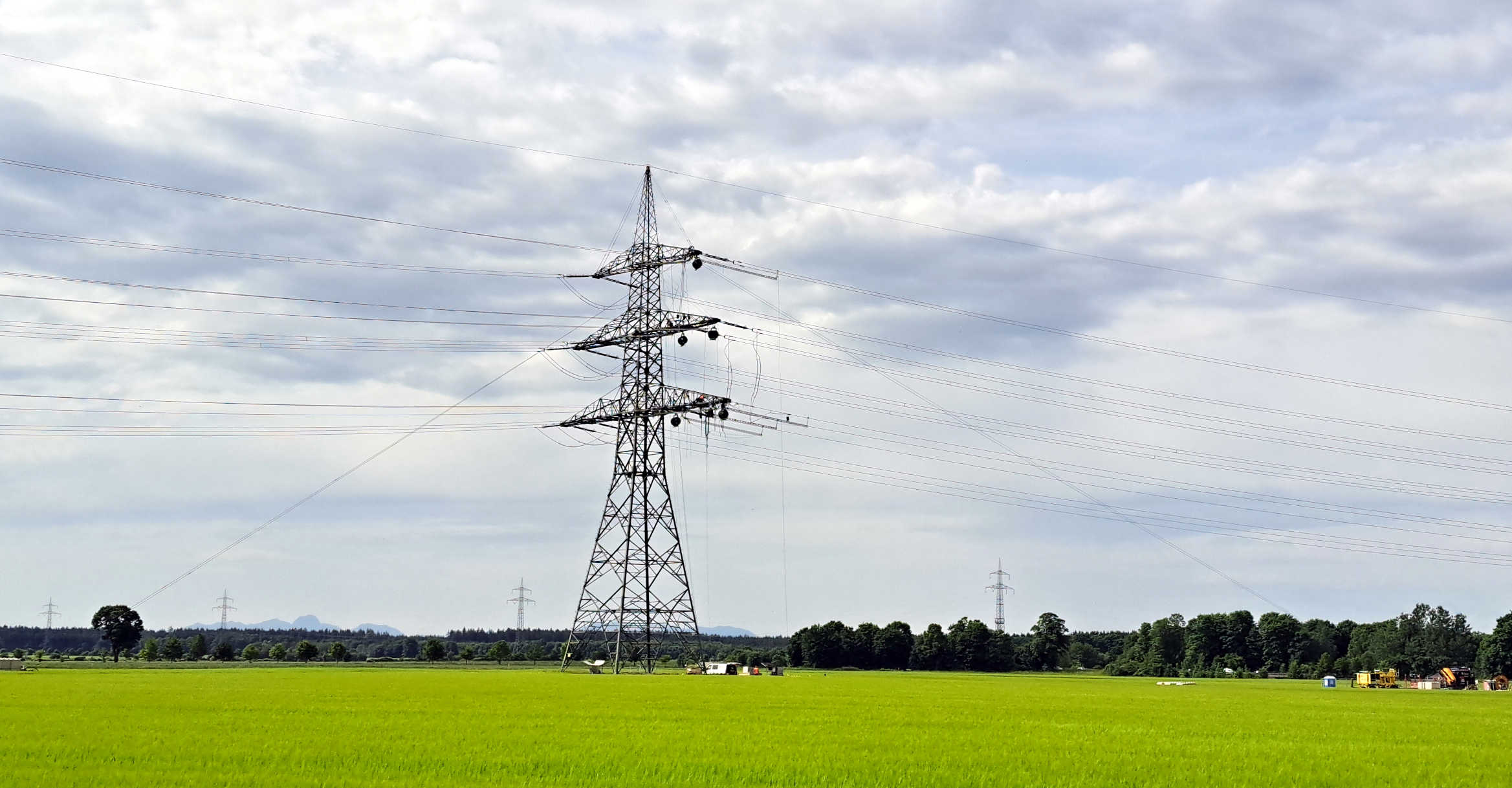

Ca 15 km weiter westlich wird heftig an der Strecke weitergebaut, an dem in Beitrag "Fotos Strommast" gezeigten Mast ging es nicht weiter.

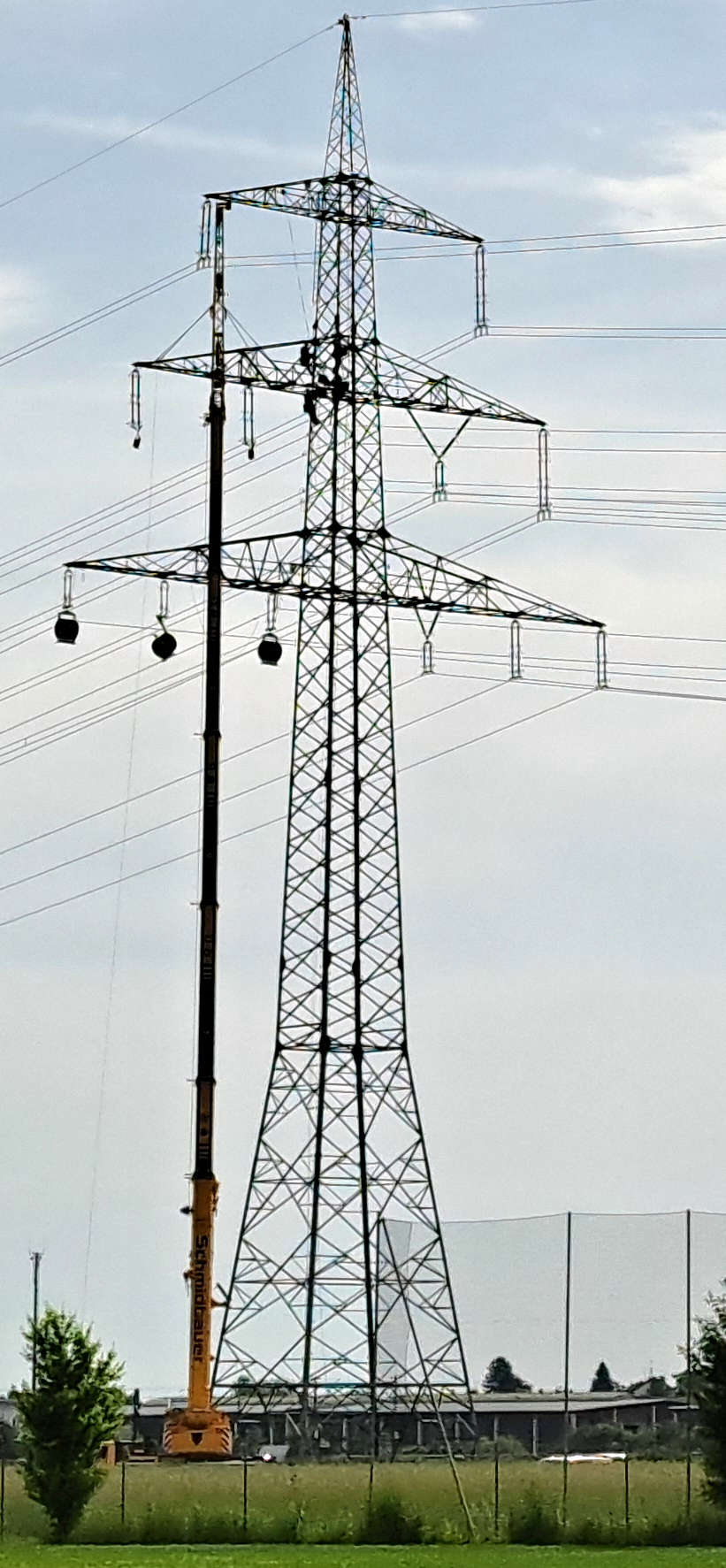

Interessant ist die jetzt verwendete "Abspannung" am Mast und am Mast daneben wurde ein Kran aufgestellt. Der Fuhrpark hat deutlich zugenommen und dem Kennschildern nach sind auch Österreicher beteiligt.
(Firma: Funkenflug Industries) #7887139
Was da an den Isolatoren hängt, sind Rollen für die neuen Leiterseile. Gearbeitet haben die auf der linken Mastseite, deswegen ist die zusätzliche Abspannung des Mastes auch links und die Winden stehen rechts vom Mast. Es sieht aber so aus, als ob die neuen Leiterseile bereits am Mast sind. Die zusätzliche Abspannung kann also bald wieder weg bzw. muss auf die andere Seite umgesetzt werden wenn sie da weiterbauen und (auf der rechten Seite) die alten Leiterseile demontieren.
Über die Stege, die unter den Isolatoren auf der rechten Seite hängen, kann man kleine Wagen auf die Leiterseile setzen, die fahren dann auf den Leiterseilen und man kann Abstandshalter, Schwingungsdämpfer usw. montieren (oder demontieren).

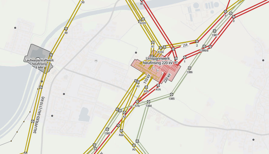

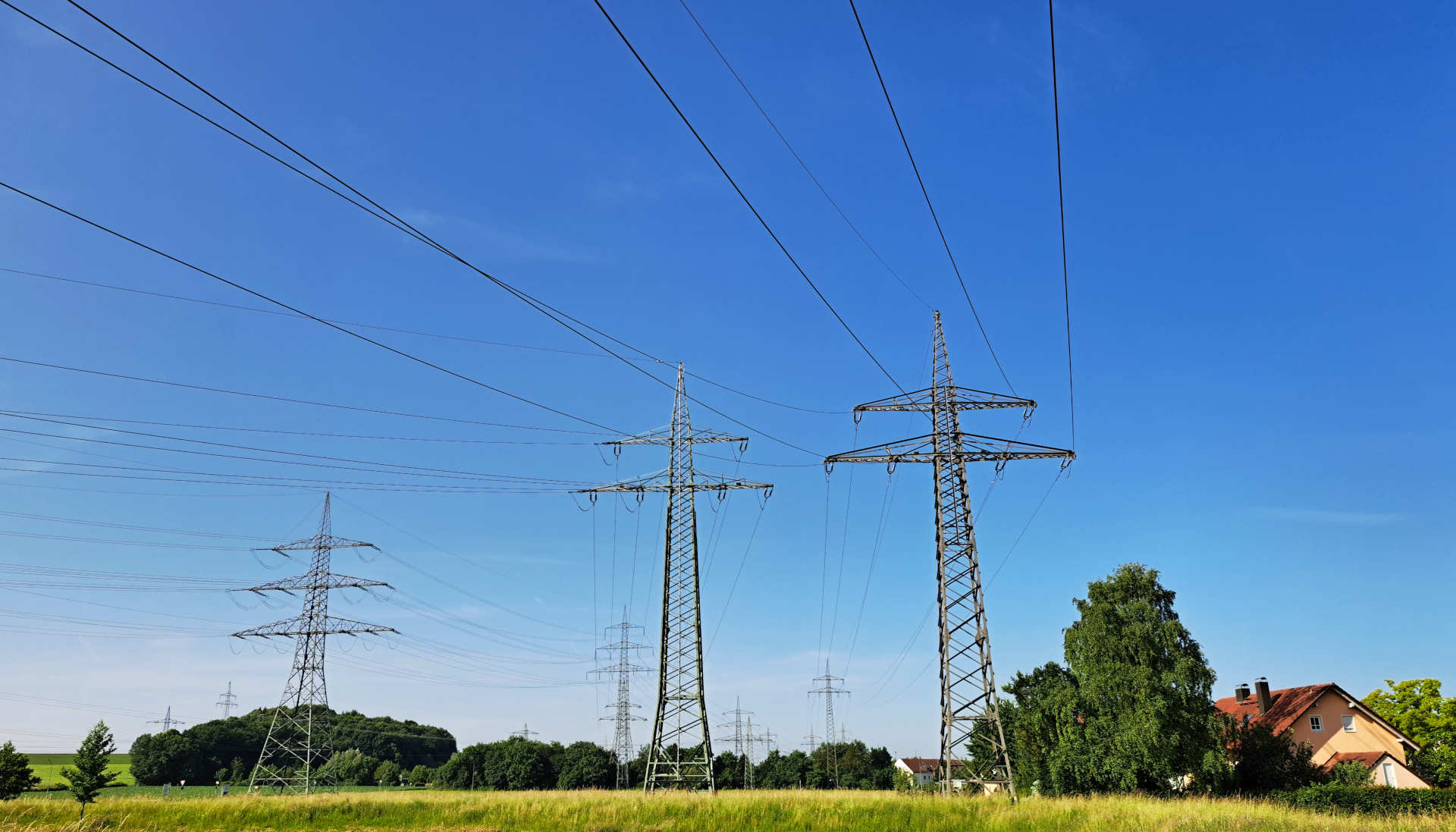

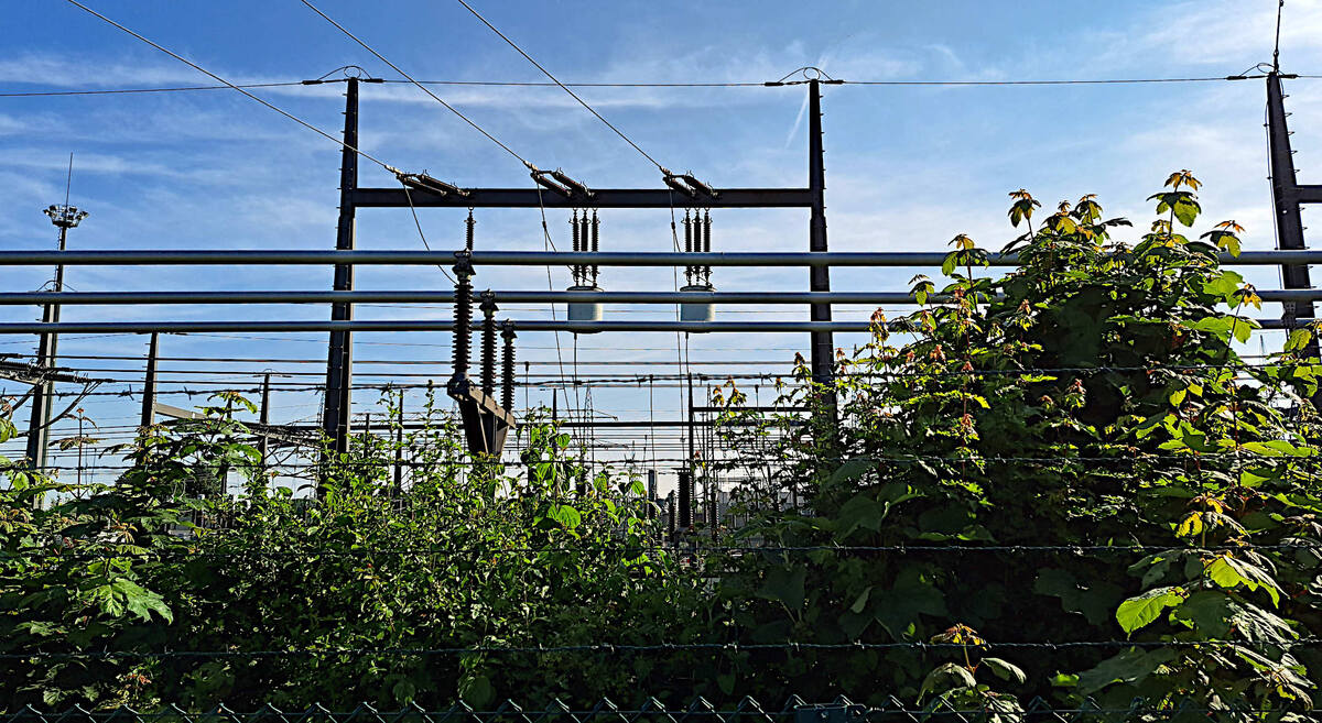

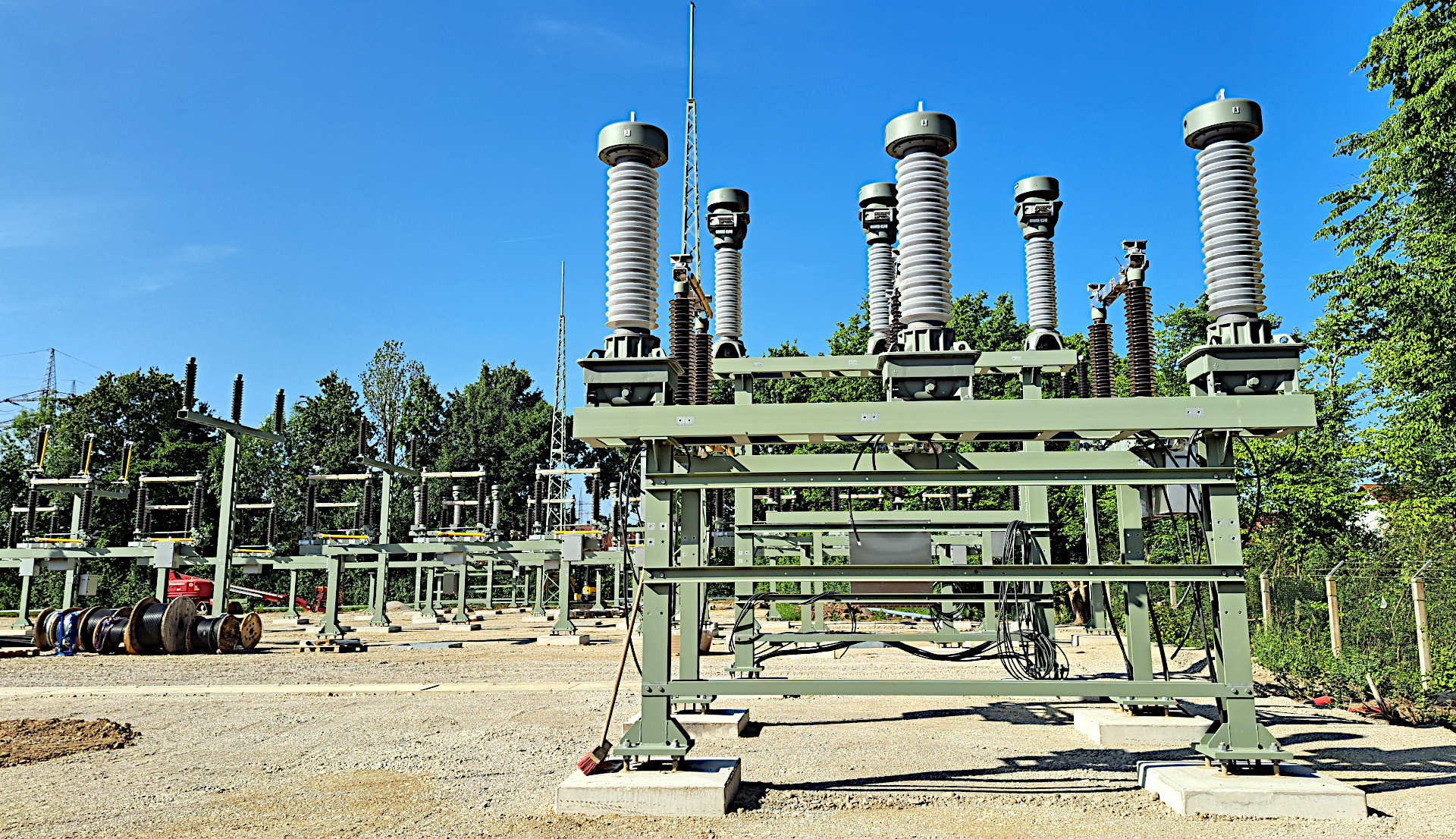

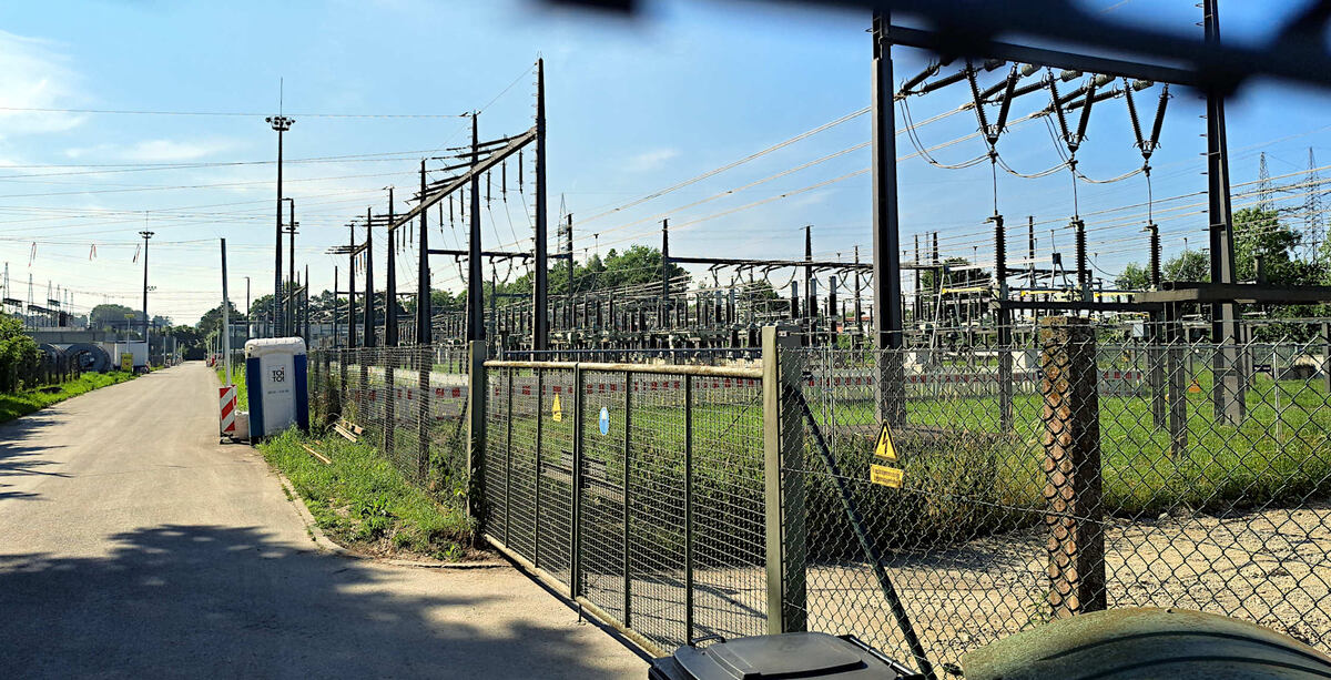

So, wie angekündigt bin ich jetzt mal in Neu-Finsing, dem "Endpunkt der Trasse vorbeigekommen. Dieses Umspannwerk ist schon recht groß und wegen dem laufenden Ersatzneubau quasi ein Lehrstück in "alter" und "neuer" Technik. Gezeigt werden die 3 Trassen aus dem Süden wie sie zu dem Werk zulaufen und drei Fotos der Anlage "durch den Stacheldraht".
Interessant das der Neubau quasi auf seinen Schrauben steht, sind die elektrisch isoliert? Oder wird das Ganze noch "zugemacht" ? Oder nur "Zwischenlager" bis das alte Feld "frei" wird ?
(Firma: Funkenflug Industries) #7892879
Das wird/ist die neue 110kV Schaltanlage.
Nö. Das sind einfache Stahlbeton-Fundamente. Normalerweise werden die Aufbauen noch richtig geerdet.
Nö.
Nö. Sowas wird an Ort und Stelle errichtet. Erst die Fundamente, dann die Träger und Gerätschaften drauf, fertig.

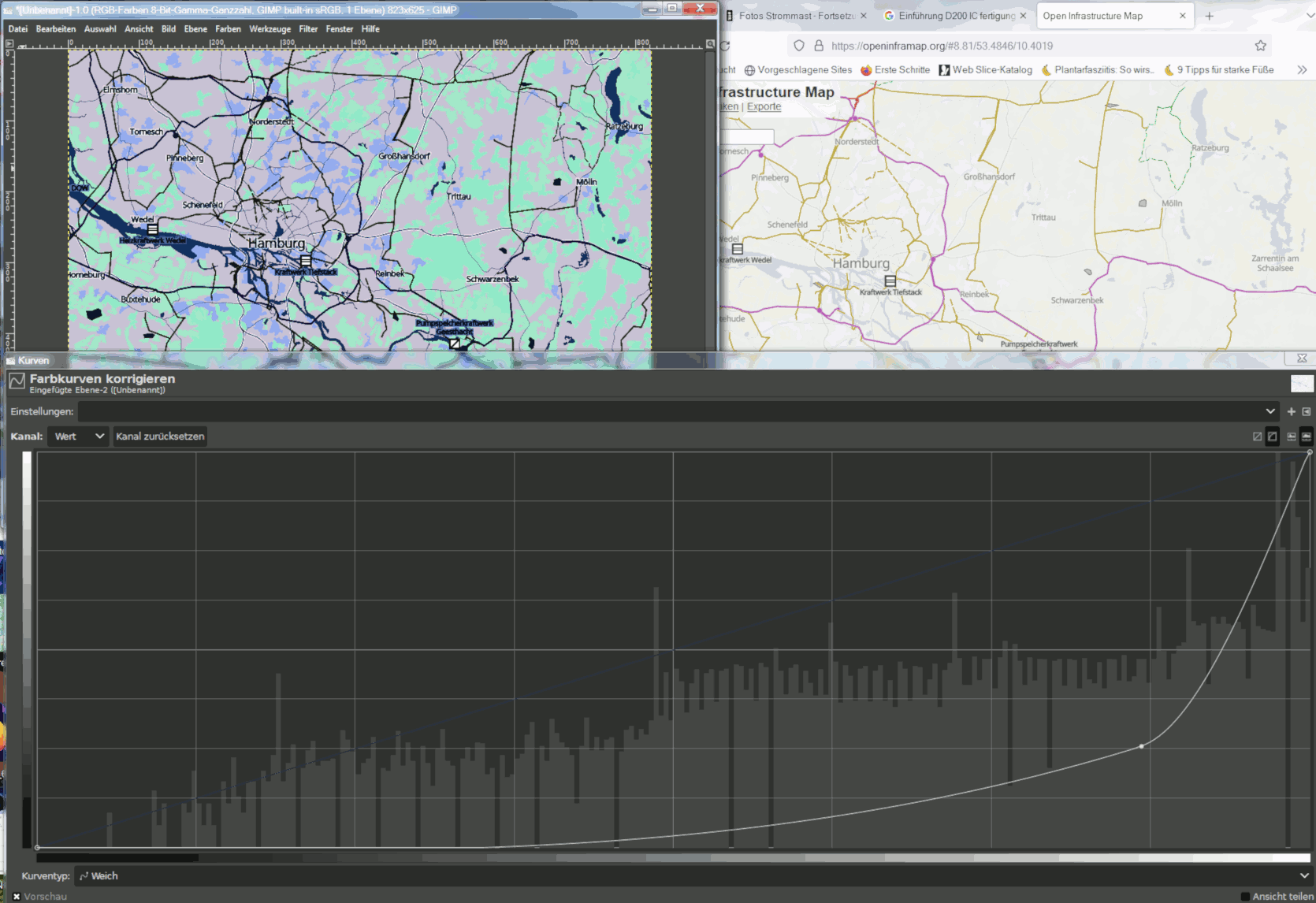

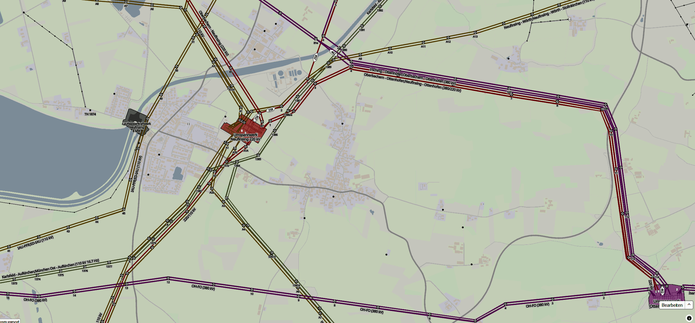

Warum sehen bei dir die Farben in dem Screenshot so merkwürdig aus, bei mir sieht die Inframap wie im Anhang aus.
Ich wollte die Siedlungsstruktur besser sehen und hab deshalb per GIMP am Screenshot durch Veränderung der Farbkurven (Menü:Farben->Kurven) den Kontrast verändert. (siehe Anhang) Ist mir wichtig um später den Anfahrtsweg und die Strecke der "Fotosafari" rekonstruieren zu können.
Weiter Farbveränderungen werden sich durch die Reduzierung der PNG-Farbpalette auf 64(?) (Bild->Modus->Indiziert ...) ergeben haben. Weniger Farben führt zu besserer Komprimierung.

eigentlich dachte man, jetzt sei alles von der lokalen Stromträgerei berichtet, da überraschte mich heut morgen doch ein Anblick, der IMHO des Teilens wert ist. Erster Gedanke, da ist eine kleine Flotille Fesselballons durchgekreuzt und hat sich ihrer Körbe entledigt, das unten dran baumelnde Säckchen drängt diesen Vergleich fast auf. Aber dann erinnerte man sich dem Zeitungsartikel, in dem stand, das die Seile erst mal ein paar Wochen "abhängen" müßen bis final gespannt wird. An dem mittleren Gebilde turnte ein Mann, das ganze tuckerte wie mit Motorbetrieb vor sich hin und wahrscheinlich wurden die "Abstandshalter zwischen den Seilpaaren angebracht. Das Ganze ab dem Mast vom ersten Bericht aus dem April: Beitrag "Fotos Strommast".
