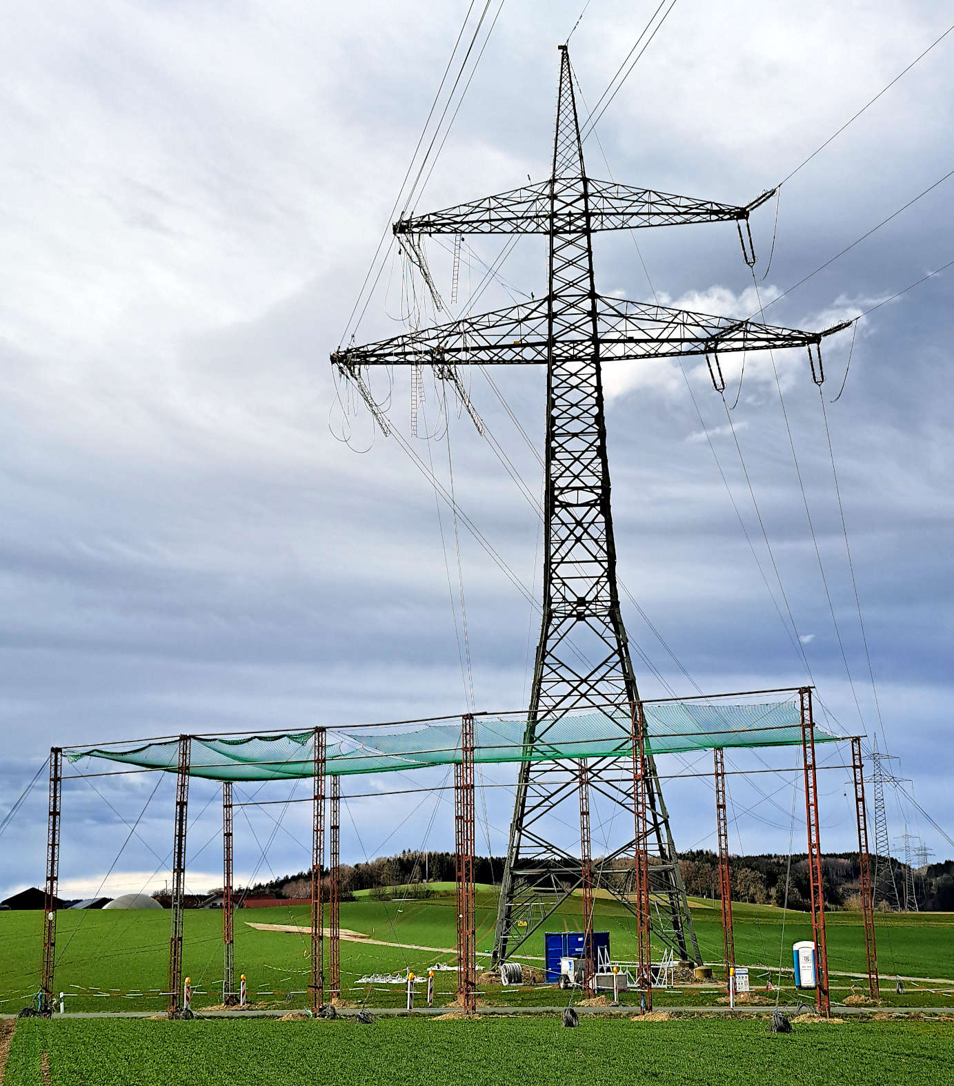

vor einigen Wochen hatte ich ja von der Errichtung einer Windkraftanlage
geschrieben: Beitrag "Einblicke Windrad Flügel" .

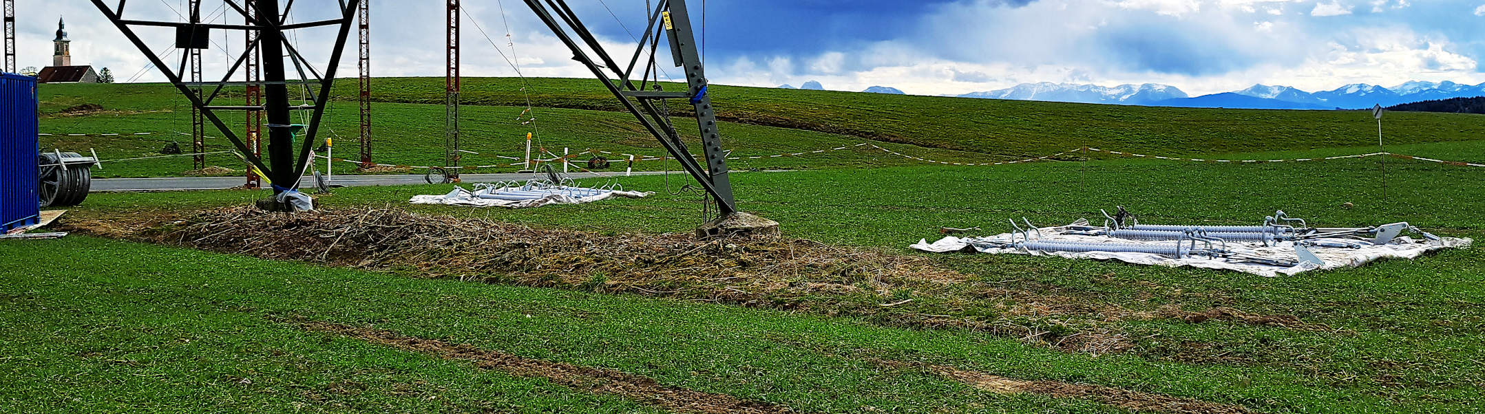

Jetzt wird in Sichtweite an der Stromtrasse gearbeitet, eventuell ein
weiteres Seil gezogen. Anbei Fotos vom Mast an dem mit Leitern
gearbeitet wird, vom nächsten Mast an dem statt Isolatoren Rollen hängen
und dann der Grund des erst erwähnten Mast mit Materiallager.
Da werden die Leiterseile ausgetauscht, von einfach auf zweifach.
Ich weiß jetzt leider nicht, welche Leitung das ist, sonst könnte ich
Dir evtl. mehr darüber sagen. Sieht aber mindestens wie eine
220kV-Leitung aus. Bei 220kV sind einfache Leiterseile zwar noch schön
preisgünstig, aber sie haben Nachteile bei Korona-Entladungen (hohe
Feldstärke) und die Stromtragfähigkeit ist auch ziemlich begrenzt.
Windparks speisen meistens in die 110kV-Leitungen ein. Nur bei wirklich
großen oder zusammengeschalteten Windparks, die dann zusammen eine sehr
hohe Leistung erreichen, geht man auf die höheren Spannungsebenen (220kV
und 380kV).
Die 220kV-Ebene wird in Deutschland immer weiter zurückgebaut oder auf
380kV umgestellt, weil es praktisch keine Großkraftwerke mehr gibt, die
in diese Spannungsebene einspeisen. Das waren früher oft Kohlekraftwerke
und die sind heute alle stillgelegt. Auf dem Gebiet der früheren DDR war
die 220kV-Spannungsebene mit der Wende praktisch sofort bedeutungslos,
da alle Altkraftwerke mit besonders schlechten Abgaswerten stillgelegt
wurden. Alle neueren Anlagen speisten in die 380kV-Ebene ein. Eine
Nische gibt es derzeit bei Offshore-Windparks in der Ostsee, diese sind
mit 220kV-Erdkabeln in Lubmin (früheres AKW Greifswald) an das deutsche
Stromnetz angeschlossen, so daß die in diesem Bereich noch aktiven
220kV-Freileitungen (nach Stralsund/Bentwisch bei Rostock und nach
Pasewalk) vielleicht noch längere Zeit in Betrieb bleiben.

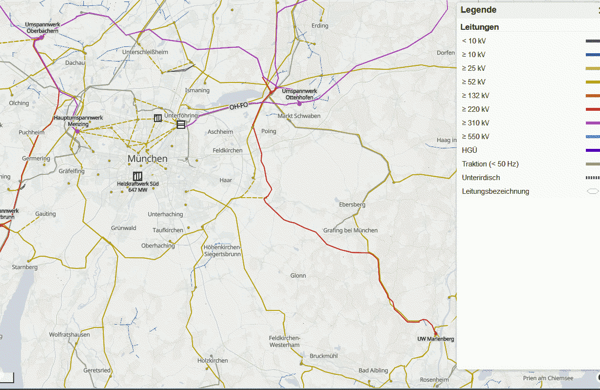

von Giovanni (sqrt_minus_eins)
Hier ein guter Überblick:
https://openinframap.org/#8.81/53.4174/10.0413
Bei den meisten Erzeugern ist auch die Leistung eingetragen.

von Bradward B. (Firma: Starfleet) (ltjg_boimler)
So, jetzt gefunden, die "Open Infrastructure Map" lädt sehr langsam, da
denkt man schnell, da kommt nichts mehr.
Es ist die 220 kV-Leitung Neufinsing - Marienberg mit TenneT TSO GmbH
als Betreiber. Die Werke an den Streckenendpunkten sind:

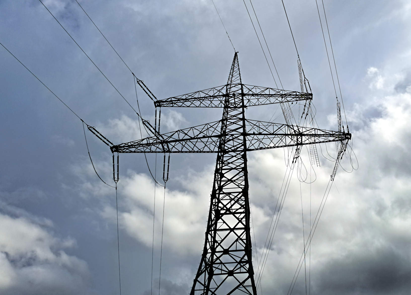

Ist es tatsächlich möglich eine 220kV Leitung auf 380kV umzubauen (ohne
den Mast zu verändern)? Ich fürchte die Abstände sind dann zu klein.
Bei den gezeigten Bildern sind die Isolatoren alt/neu gleich lang.
=> Neu: 2er Bündel für mehr Strom, weniger Korona und höhere natürliche
Leistung.

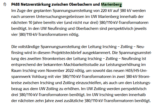

Da gibt es Planungen Marienberg in den nächsten Jahren auf 380kV
umzubauen, siehe Auzug S.4 Punkt f) aus:
https://www.netzentwicklungsplan.de/system/files/statements/2037_2023/anon/Bayernwerk%20Netz%20GmbH.pdf
Wobei das dort erwähnte Oberbachen ca 50 km westlich (grob: bei Dachau)
von Neufinsing liegt. Neufinsing muss aber wohl ohnehin aus
Altersgründen erneuert werden:
https://www.tennet.eu/de/projekte/oberbachern-ottenhofen

Ich glaube nicht, Masten für 380kV sind deutlich größer als jene für
220kV. Ich staune eben nur darüber, daß man heute tatsächlich noch eine
220kV Trasse ertüchtigt, obwohl es in dem Gebiet keine großen Einspeiser
in diese Netzebene mehr gibt.

von Andreas M. (andreas_m62)
> 220kV.
Ich hatte mal irgendwo gelesen, dass man an der Anzahl der in Serie
montierten Isolatoren auf die Spannung schließen kann.
1 Isolatior  -> 110 kV
2 Isolatoren -> 220 kV
3 Isolatoren -> 380 kV

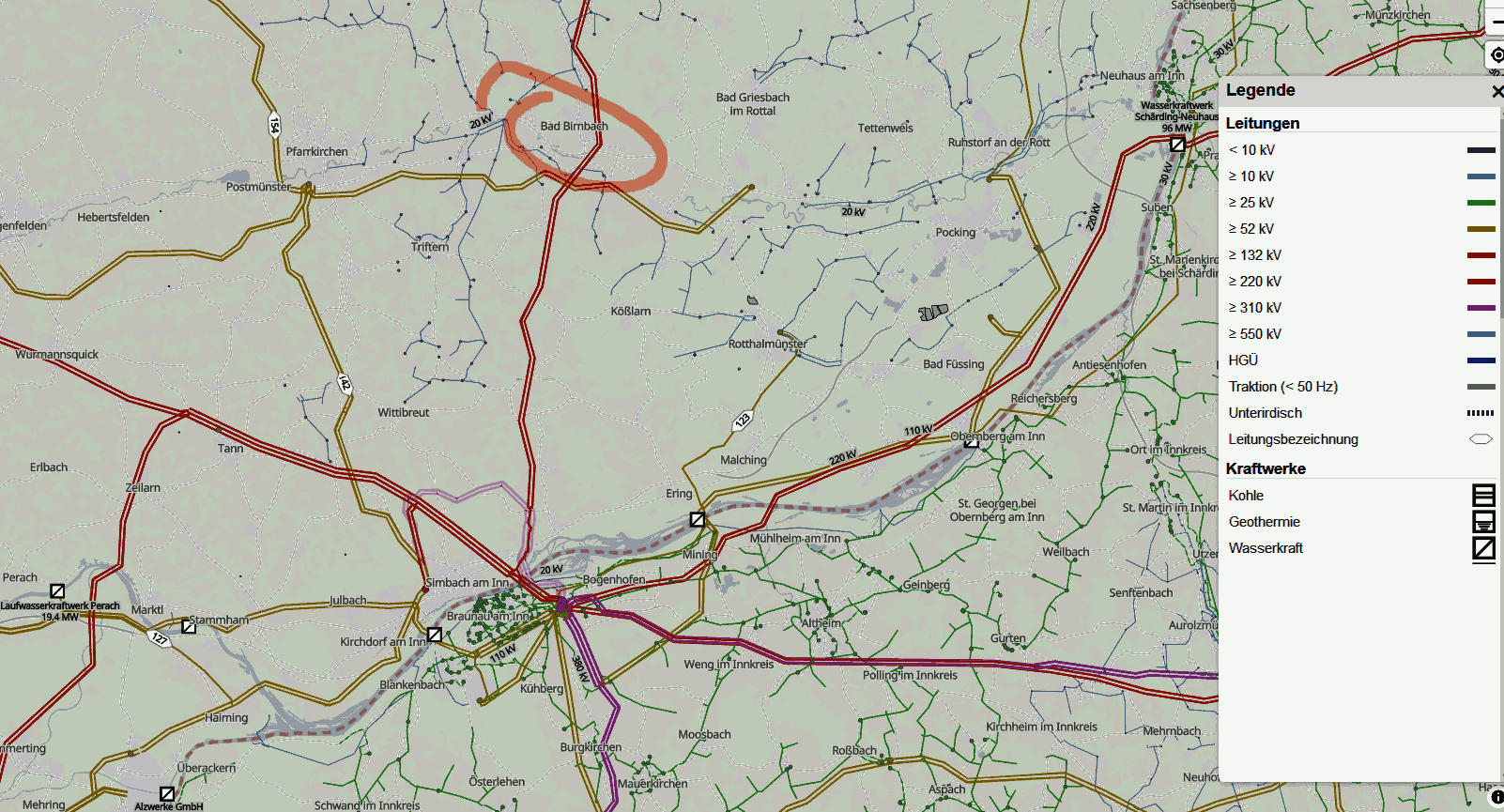

Hier ist auch eine schöne Webseite.
Man kann sich verschiedene Netze anzeigen lassen.
Am linken Rand das Menü aufmachen und die gesuchte Spannungsstufe
auswählen:
https://www.flosm.org/de/Stromnetz.html?lat=48.2210680&lon=11.8042527&r=3341.6316&st=0&sw=cabledistributioncabinet,generator,powerbay,powerbiofuel,powerbiogas,powerbiomass,powerbusbar,powercable,powercoal,powercompensator,powerconverter,powergeothermal,powerhydro,powerline,powerline110k,powerline115k,powerline20k,powerline220k,powerline220v,powerline225k,powerline30k,powerline380k,powerline3k,powerline400k,powerline420k,powerline500v,powerline50k,powerline6k,powerline750k,powerline765k,powernuclear,poweroil,powerpole,powersolar,powersubstation,powerswitch,powertidal,powertower,powerwaste,powerwind,transformer

von Falk B. (falk)
von Gerd E. (robberknight)
Warum spielt es dafür eine große Rolle ob es Einspeiser direkt in die
220kV-Ebene gibt oder nicht?
In einem Kraftwerk wird doch sowieso nicht direkt 220kV/380kV erzeugt,
sondern Mittelspannung und dann auf die gewünschte Ebene
hochtransformiert. Wenn das Kraftwerk auf einer anderen Ebene einspeist,
hast Du halt eine Trafostation mehr in der Reihe um die Leitung zu
verwenden.
Ein Umbau der Leitung auf 380kV ist nicht mal so eben nebenbei gemacht
und wird mit Planung und Genehmigungsverfahren vermutlich auch einige
Jahre an Vorlauf haben. Die zusätzlichen Seile auf die vorhandene
Leitung aufzuziehen dürfte da deutlich schneller sein.

In der Topologie sticht diese 220kV Trasse schon hervor, bei nächster
Gelegenheit schaue ich mir mal das nördliche Ende ("Neufinsing") mit dem
"Trassenknoten" an.

Das ist aber prinzipbedingt bei jedem Großkraftwerk so. 380kV im
Generator sind nicht besonders praktisch für die Isolation der Wicklung,
sondern da kommen 20..30kV mit etlichen tausend Ampere heraus. Diese
tausende Ampere kann man aber nicht mit vertretbarem Aufwand über weite
Strecken transportieren, daher ist die Umspannung im
Maschinentransformator auf z.B. 380kV Höchstspannung erforderlich. So
ein Maschinentransformator ist fester Bestandteil eines größeren
Kraftwerkblocks und übernimmt meistens auch weitere Aufgaben wie die
Versorgung der Eigenbedarfs-Schienen.

Schneller und unkomplizierter schon, vor allem im deutschen Bürokratie-
und NIMBY-Wahnsinn. Ansonsten wäre es einfach: 380kV Trasse bauen,
220kV-Trasse zurückbauen, fertig.
Ein 220kV Netz aus der 380kV Netzebene zu versorgen erfordert
zusätzliche Betriebsmittel, bedeutet höhere Verluste und höhere
Wartungskosten, verringerte Zuverlässigkeit. Ich finde das daher nicht
besonders sinnvoll, bzw. es ist nur einen Brückenlösung, ein bestehendes
220kV Netz weiterzubetreiben. Ab dem Moment, wo das 220kV Netz aber
nicht mehr reicht, bin ich sofort für die Umstellung auf 380kV, die
sowieso früher oder später fällig wird. Dann kann man das auch gleich
ordentlich machen anstatt das lange vor sich her zu schieben.

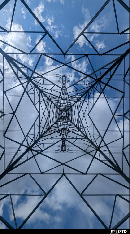

> Zum Thema:
Ja, das in die Tiefe versinkende Betrachten einer Fachwerkkonstruktion
hat schon was Meditatives, fast schon wie der Tesserakt aus
Interstellar:
https://www.tagblatt.ch/panorama/liebe-ueberwindet-raumzeit-ld.934757
Aber kann es sein, das dem Mast ein paar Knotenbleche fehlen?
https://www.mikrocontroller.net/attachment/664933/Mast.jpg

von Dergute W. (derguteweka)
Moin,
Letzthin war ich mitm Auto unterwegs auf der B388 - so in der Gegend Bad
Griesbach, Bad Birnbach sind mir ein Haufen Hochspannungsleitungen
aufgefallen - was ist denn da in der Naehe, was so viel Strom braucht?
Oder arbeiten die Thermen elektrisch ;-) ?
Gruss
WK
Über diese Leitungen importiert Österreich deutschen Strom.
Dieses Jahr hat Deutschland bereits 4TWh Strom nach Österreich
exportiert, in die andere Richtung waren es dieses Jahr 0,2 TWh.
Soviele Leitungen sind das eigentlich nicht, vielleicht biste ja eher
Gegenden ohne Elektrifizierung gewöhnt, das dir das Normale als was
besonderes auffiel.
Ansonsten hat's ein paar Wasserkraftwerke am Inn und einen Übergabepunkt
nach Österreich (Siehe Anhang, nach
https://openinframap.org/#10.4/48.3329/13.112 ).
In Braunau am Inn hat es Aluminiumwerke, die sind IMHO als Stromfresser
bekannt: https://de.wikipedia.org/wiki/AMAG_Austria_Metall
Moin,
Merci, da wird mir wohl die Verteilerdose bei Pfarrkirchen aufgefallen
sein.
