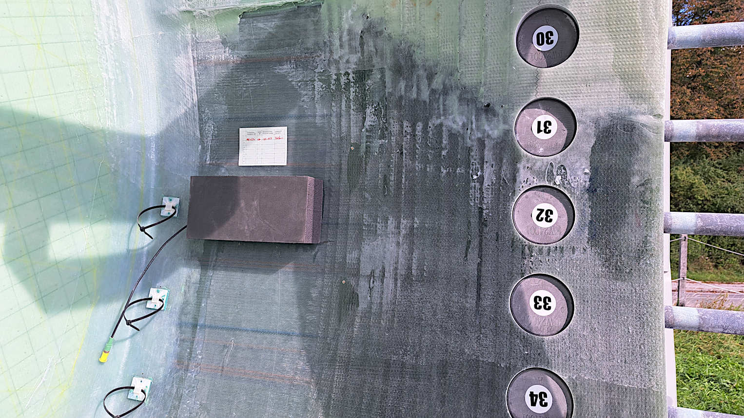

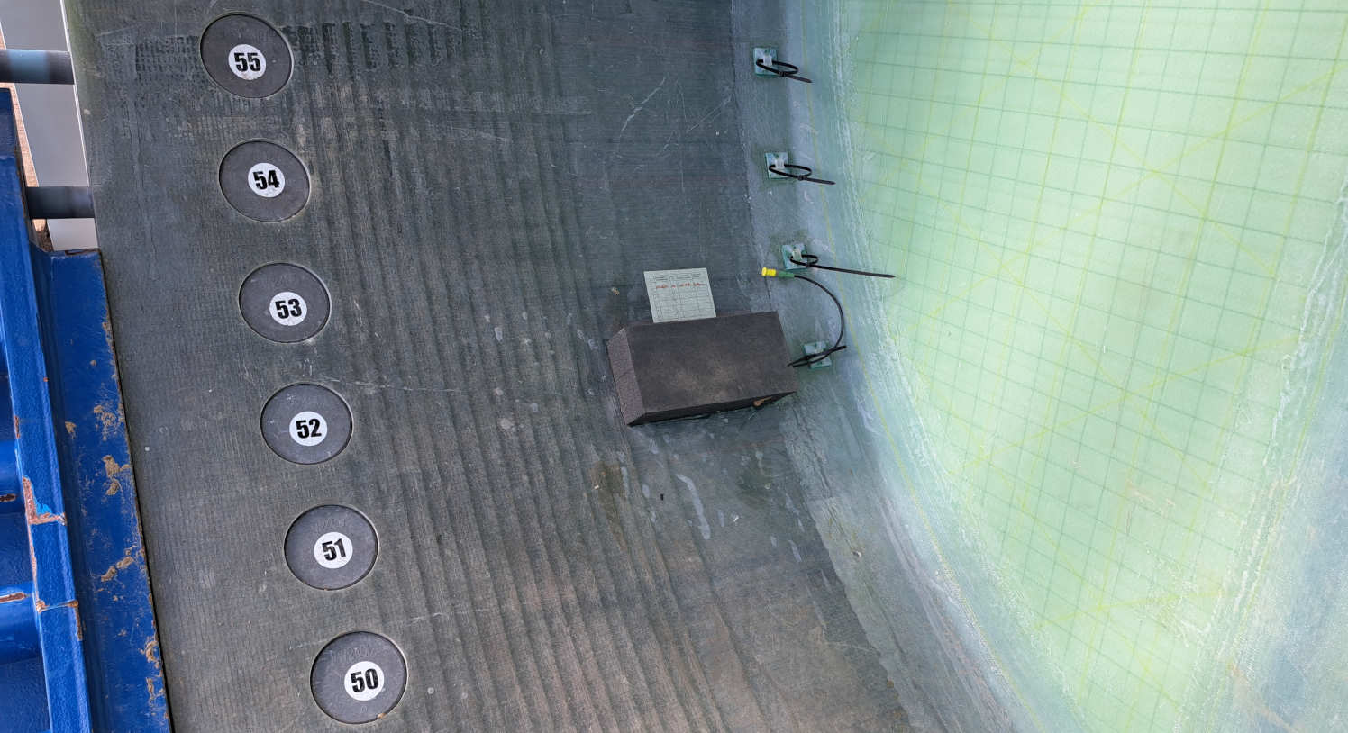

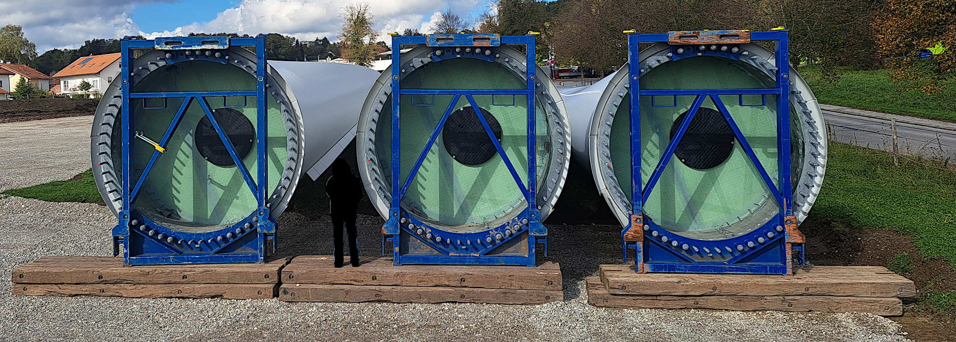

Servus,
bin beim Sonntagsspaziergang am Zwischenlager Windrad vorbeigekommen und
hab aus berufsbedingter Neugier ein paar Fotos machen müßen.
Insbesonders von den Elektronik-kasterl im Inneren wüsst ich gern wozu
die gut sind.

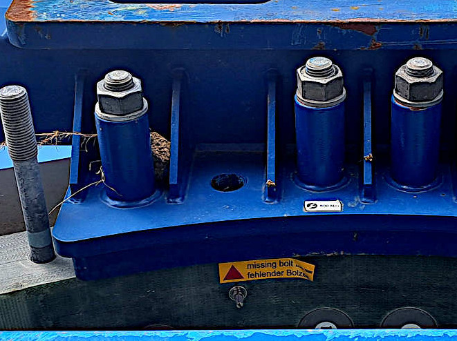

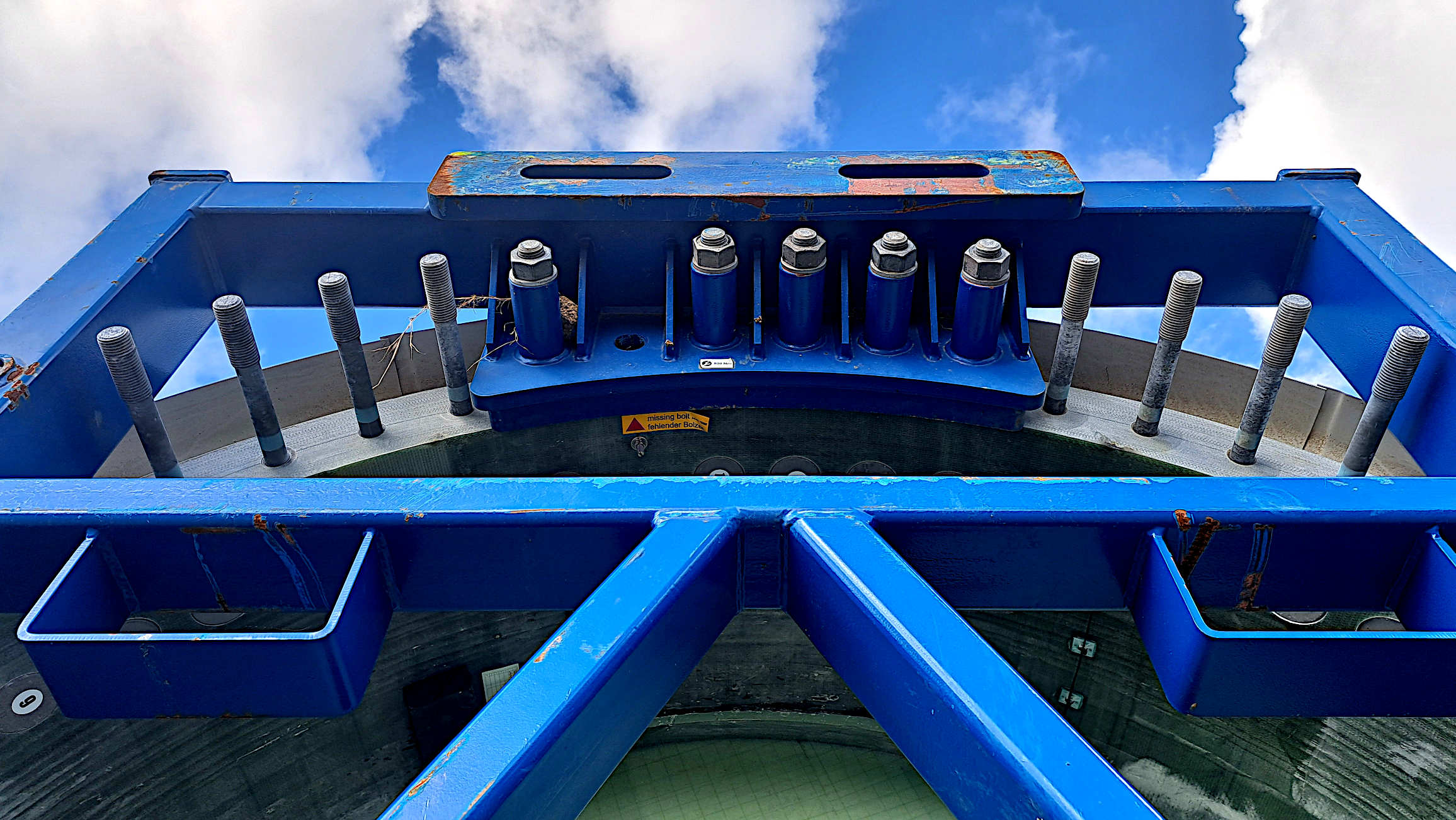

Bradward B. schrieb:
Sieht offensichtlich so aus, als ob der zwingend fehlen muss, weil
1. der bei allen fehlt und
2. da auch keine blaue Montagehülse eingeschweißt ist.
> die gut sind.
https://www.phoenixcontact.com/de-de/industrien/applikationen/strukturueberwachung-rotorblatt

von Joe G. (feinmechaniker) Benutzerseite
> die gut sind.
Üblicherweise wird ein “structural health monitoring” auf Basis einer
“operational modal analysis” durchgeführt. Dazu sind mehrachsige
Beschleunigungssensoren am Turm und in den Blades angebracht.
Der wird vermutlich als Indizierung fehlen, damit eindeutig ist, welcher
Bolzen in welches Loch kommt

Ist auch extra gekennzeichnet.
Vermutlich ist das Absicht, damit alle Blätter leicht in die Richtige
Richtung zu montieren sind am Rotorkopf später. Möglicherweise wollte
man hier sicher gehen und hat daher nicht auf Farbmarkierungen gesetzt.
Interessant währe die Frage, ob dort dann eine Gewindehülse eingebaut
ist, damit von außen ein Bolzen hineingeschraubt werden kann.
Das Hinweisschild "Bolzen fehlt" ist nur in zwei Flügel, obwohl allen
drei der Bolzen fehlt.
An der Innenwand sind die Positionen nummeriert.
Von der Elektronikkasterl gibt es mehrere (?3?) pro Flügel.
Das Schild im fotografierten Flügel fällt auch bald ab.

So ein Blatt wiegt ernsthaft 19.x t???
Ja.
Wir verladen die hier massenweise.
Und ja, der fehlende Bolzen ist ein Indexloch

Hallo Lothar M.
>> die gut sind.
Nur Temperatur und Beschleunigung in zwei Achsen? Ich hätte jetzt
gedacht, dass da noch Dehnungsmessstreifen mit im Blatt verbaut sind.
http://www.l02.de
von Bradward B. (Firma: Starfleet) (ltjg_boimler)
Siehe dort:
https://www.hbm.com/de/7347/kraefte-und-momente-an-windkraftanlagen-sicher-ermitteln/
da "begnügt" man sich mit der Überwachung der Schraubverbindung.
Biegung des Rotorblattes wird wohl auch ohne DMS, dafür mit Funkpeilung
und phased array antenne ermittelt:
https://patents.google.com/patent/WO2011138093A1/de
