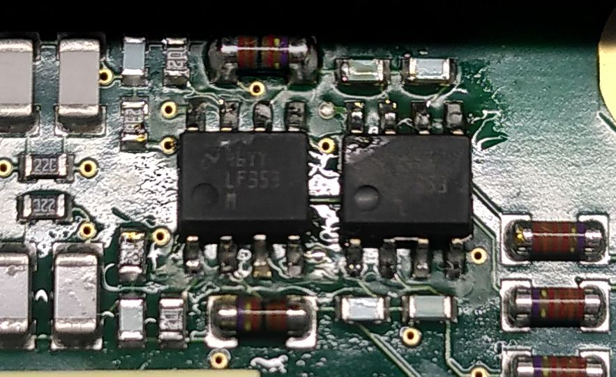

ich habe auf einigen Platinen Probleme  Offsetspannungen. Die
Manufacturcodes der betreffenden Bauteile des LF353MX von National
Semiconductor sind da vlt hilfreich war mein Gedanke, da ja das Teilchen
immerhin ein JFET-OPV.
Dieser LF353MX von National Semiconductor wird ungefähr seit 2011 TI
produziert wird. D.h TI wird irgendwann sein Logo auch mal raufgeppäppt
haben.
Eine Suche im WWW nach brachte nur Vermutungen für die Codes:
IC mit Codes
46YY; 053K; 466K
könnten vlt.
2004 o. 1994; 2000 oder 2010; 2004  o. 1994 hergestellt sein
Oder sind es gar Fälschungen mit fiktiven Ziffern?
Hat jemand was schlüssiges dazu?

Fotos von deinen Chips?
von Matthias K. (matthias_k23)
Die Beschriftung ist sehr schlecht.
Es schaut für mich aus als ob diese ICs aus dubiosen Quellen stammen.
von H. H. (Gast)
Mit so schlechten Fotos kann ich leider nicht helfen.
Ja Fotos sind schlecht, aber es ist auch so schlecht bedruckt.
Darum habe ich die Manuf.Codes notiert
46YY; 053K; 466K
Die Firma NS ist seit 2011 bei TI. Ich glaub das dubiös ..

von Bernhard (bernhard_123)
H. H. schrieb:
> Es wird nach wie vor das NS-Logo verwendet.
Und die Chipdesigns von NSC und TI sind leicht unterschiedlich. Man kann
sie aber gut unterscheiden, auch unabhängig vom Logo:
        |             Chipdesign
        |       NSC       |       TI
Gehäuse | Bezeich. Mark.  | Bezeich. Mark.
DIP-8   | LF353N   LF     | LF353P   LF353
        |          353N   |
SO-8    | LF353M   LF353  | LF353D   LF353P
        |          M      |
Bezeich.: Bestellbezeichnung, Mark.: Markierung auf dem Bauteil
Bernhard

von Jens G. (jensig)
Was heißt Offsetspannungsproblem in Zahlen? Der LF353 ist ja nun mal
kein Präzisionsteil, auch wenn da was von very low input offset voltage
steht, was mit max. 13mV aber immer noch ein Witz ist.
Also wäre eine Zahlenangabe mal nicht schlecht, in Zusammenhang mit
einem dimensionierten Schaltplan.
> Was heißt Offsetspannungsproblem in Zahlen? was mit max. 13mV aber immer noch
ein Witz ist.
Seit Ende letzten Jahres stiegen Ausfallraten durch fehlerhafte
Offsetspannungen von <0,2% auf ca. 10% an
Die Prüfungen bei Raumtemperatur ergaben vor und7oder nach dem
Offsetabgleich Werte die in ca. 10% aller Tests über 16mV (unsere
Grenze)liegen, fast immer auch auch bei Wiederholung.
Der Testaufbau ist seit Jahren unverändert.
Schaltung und Prüfmethode seit 20Jahren unverändert (Schaltung werde ich
nicht veröffentlich)
Wenn 053K für das Jahr 222(0) steht, dann ist das Bauteil doch
überlagert?
Hp M. schrieb:
> Der LF353D von TI ist als LF353P markiert ???
> Seltsam.
Das habe ich doch tatsächlich vertauscht.
Auf dem LF353P steht auch LF353P, auf dem LF353D steht nur LF353 (ohne
D).
Beim SO-8 von NSC steht das M am Anfang der zweiten Zeile. Die letzten
LF353M, die ich gesehen habe, zeigten aber auch noch das NSC-Logo.
        |             Chipdesign
        |       NSC       |       TI
DIP-8   | LF353N   LF     | LF353P   LF353P
        |          353N   |
        |          M      |
Wenn man den spezifizierten Gleichtakt-Bereich verlässt, können sich die
beiden Chip-Designs durchaus stark unterschiedlich verhalten.
Bernhard
