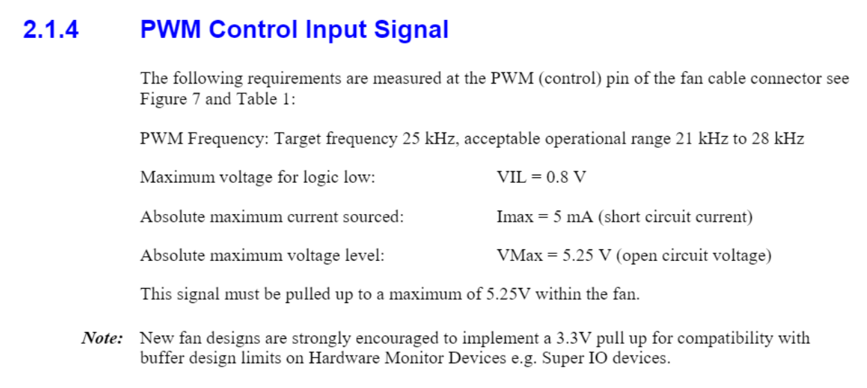

von Peter D. (peda)
Johannes K. schrieb:
> Ich Habe von Oktokopplern gelesen
Aktuelle Lüfter sollten am PWM-Eingang eine 3,3V Pullup haben, können
also direkt von einem PWM-Ausgang eines µC angesteuert werden.
Optokoppler könnten für 25kHz zu langsam sein.
https://www.intel.com/content/dam/support/us/en/documents/intel-nuc/intel-4wire-pwm-fans-specs.pdf

von Michael B. (laberkopp)
5V.
Ursprünglich gar 5,25V...
Aber schon vor 20 Jahren wurde strengstens empfohlen, neue Lüfter mit
Pullups auf 3,3V auszustatten. Und das wären dann die von Peda erwähnten
aktuellen Lüfter.
