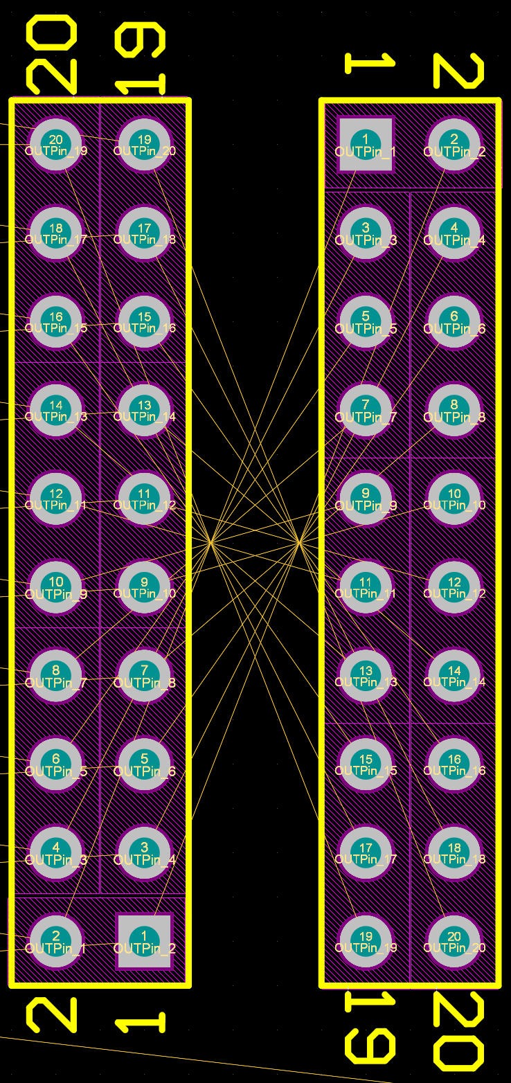

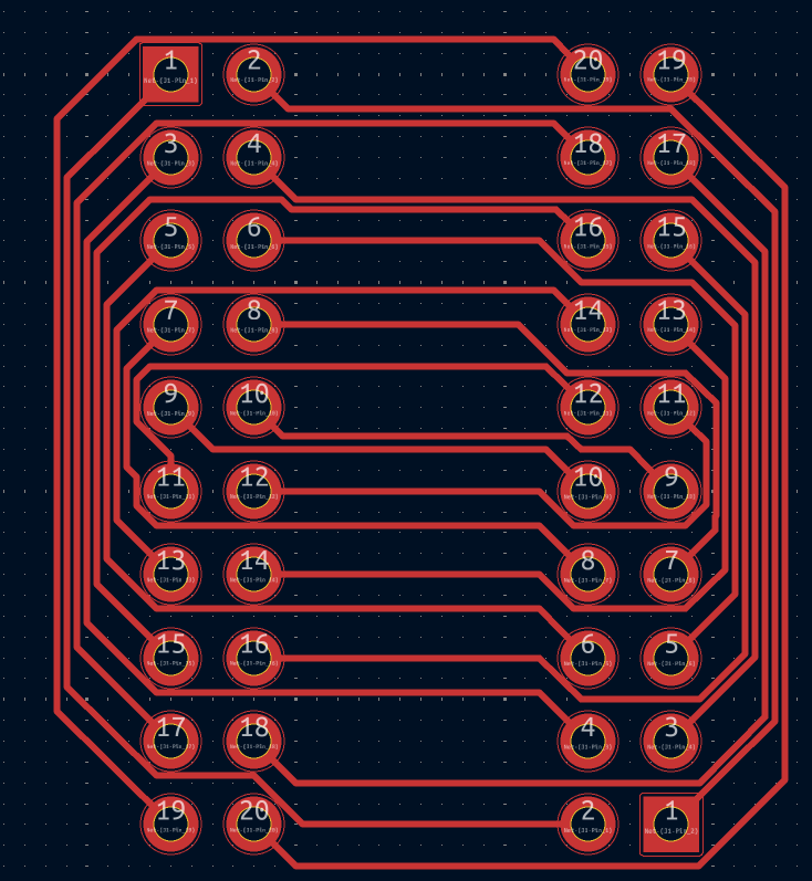

Kleine Denkaufgabe für heute: Ich muss 2 verdrehte Stiftleisten
verbinden - gibt es da irgendwelche "optimale" Variante, die die
Leitungslängen möglichst klein hält? Ist in diesem Fall ein 4-Lagen
Print, aber ganz interessant wärs auch mit 2 Lagen.

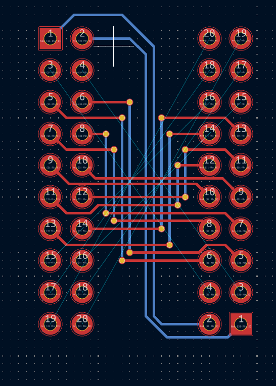

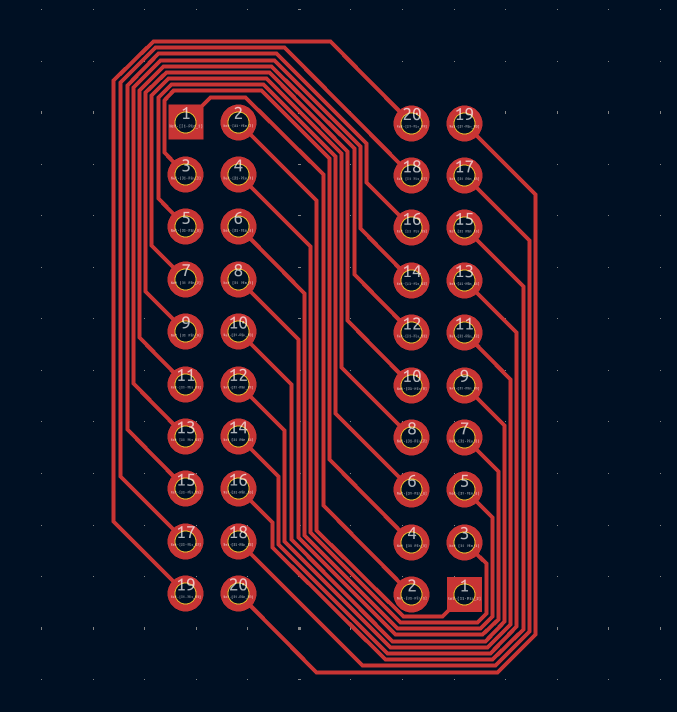

von Flip B. (frickelfreak)
Also einlagig geht es so recht elegant, denn es ist gespiegelt und
gedreht.
Ich glaube auch mit 4 lagen kann man nicht viel abkürzen, erst mit 8
oder 10 Lagen.
von Wolf17 (wolf17)
Wäre es nicht einfacher eine Leiste auf der Platinenoberseite um 180° zu
drehen? Dann geht es auch einlagig mit kürzesten Verbindungen.
Einzelstück? Dann die zweite Leiste direkt von unten an die erste
anlöten.
Ich geh mal davon aus, dass genau das nicht machbar ist, daher die
frage. Stecker Links-Rechts spiegeln geht natürlich super einfach auch
auf einer Lage, unter der vorraussetzung es passt mindestens eine
Leiterbahn zwischen den steckerpads durch. Zweilagig habe ich gerade
versucht, sieht nicht schön aus, geht aber mit zwei Vias pro netz und
braucht etwas platz zwischen den steckern. Top Layer horizontal, bottom
layer Vertikal oder anders herum.

von Niklas M. (nik23)
Die Lösung von Flip B ist wirklich nett, ich hätte sogar Platz für 1
Leitung zwischen den Pins.

von Rainer W. (rawi)
Komponenten Platzierung vorm Routen optimieren.
Müssen die Stiftleisten genau so angeordnet/orientiert sein?
Wieviel Platz steht drumherum zur Verfügung, wie breit müssen die
Leiterbahnen sein, welchen Durchmesser müssen Dukos haben?
Bruno V. schrieb:
> (Jetzt sieht auch, dass es auch auf eine Lage passt, einfach nach links
> spiegeln. )
Die Variante mit einer Leiterbahn zwischen den Pins ist echt elegant.
Danke, ich hätte intuitiv gemeint da gäbe es überkreuzungen.

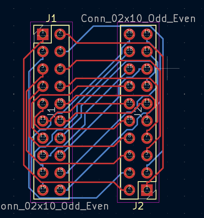

Als referenz noch die 2-Seitige Via-Schlacht. Ist bei geringen
leiterbahnreiten wohl der Kürzeste weg ohne bögen außenrum, Bringt aber
sonst nur nachteile.

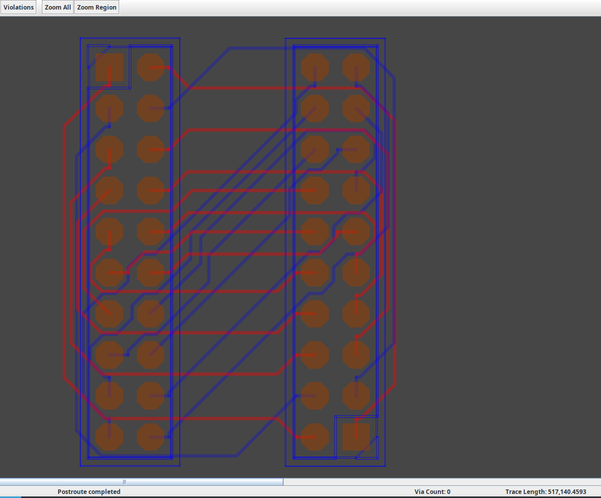

Alexander schrieb:
> Target3001! Autorouter ist gnadenlos daran gescheitert
Mein Lieblingsrouter freeroute 1.4.4 macht folgendes: ungefähr die
methode von Bruno, und je 10 Verbindungen auf dem top layer und 10 auf
dem Bottom layer. Und zuletzt noch eine Lösung ohne genug clearance fürs
durchfädeln zwischen den Pins. Ich bin dann jetzt aber auch raus.
Alexander schrieb:
> Target3001! Autorouter ist gnadenlos daran gescheitert.
Ungeeignet konfiguriert.
Flip B. schrieb:
Was soll das denn? Wozu sind einige Leiterbahnen derart in irgendwelche
Ecken oder an die Vias gequetscht?
