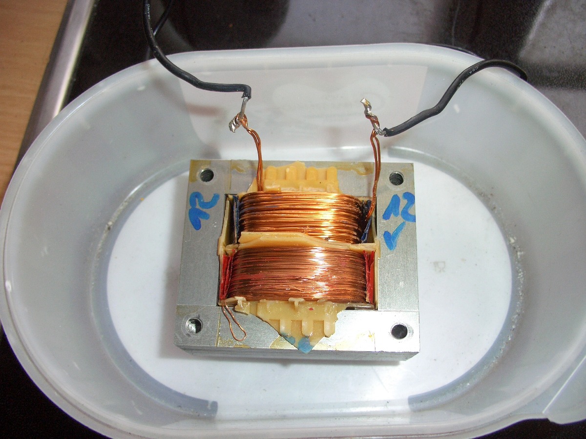

Welchen Vorteil hat die Verdopplung gegenüber doppeltem Querschnitt, ists die Wärmeverteilung auf größere Fläche und wie ist der Fachbegriff? (Die dünnere Primärwicklung ist teilweise stark gebräunt, was durch den Blitz nicht real wiedergegeben ist. Hab aus Neugier die Sekundärseite total abgewickelt, scheint durchgehend neuwertig.)
Das nennt sich bifilare Wicklung. Der Füllgrad der Wicklung ist damit ein wenig besser als mit einem Draht des doppelten Querschnittes. Der Vorteil geht aber bei wilder Wicklung teilweise wieder verloren. Der doppelte dünne Draht läßt sich etwas leichter wickeln. Bei richtig großen Querschnitten nimmt man aber eher Flachdraht mit abgerundet rechteckigem Querschnitt. Läßt sich leichter wickeln, als Runddraht gleichen Querschnitts und hat einen besseren Füllfaktor.
Thomas schrieb: > Welchen Vorteil Die hatten den Draht gerade da, er lässt sich auch leichter biegen. Es hat keine Nachteile.
Thorsten S. schrieb: > Das nennt sich bifilare Wicklung. Die obige Wicklung ist keine bifilare Wicklung. Sinn einer bifilaren Wicklung ist das Magnetfeld zu verhindern und mit einem Trafo will man ein starkes Magnetfeld. siehe; https://de.wikipedia.org/wiki/Bifilar
Thomas schrieb: > Sinn einer bifilaren Wicklung ist das Magnetfeld zu verhindern Wohl eher, die beiden Wicklungen möglichst gleich zu bekommen. Ob die dann gegenpolig beschaltet werden, um das Magnetfeld möglichst zu verhindern, steht auf einem anderen Blatt.
Thomas schrieb: > Sinn einer bifilaren Wicklung ist das Magnetfeld zu verhindern Nein, das kann man damit machen, muss es aber nicht.
Im Grunde genommen ist das aus Sicht des Wirkungsgrades und der Spannungssteifigkeit, sogar eine schlechte Lösung einen Trafo so zu wickeln. Jedoch ist, nach Norm, nur so eine Zweikammerwicklung in der Lage eine doppelte Isolierung mit ausreichend Kriechstrecke darzustellen um den Trafo als Schutzisoliert benennen zu können. MfG
Armin X. schrieb: > Jedoch ist, nach Norm, nur so eine Zweikammerwicklung in der Lage eine > doppelte Isolierung mit ausreichend Kriechstrecke darzustellen um den > Trafo als Schutzisoliert benennen zu können. Ach wo, das geht ja auch mit verstärkter Isolation.
