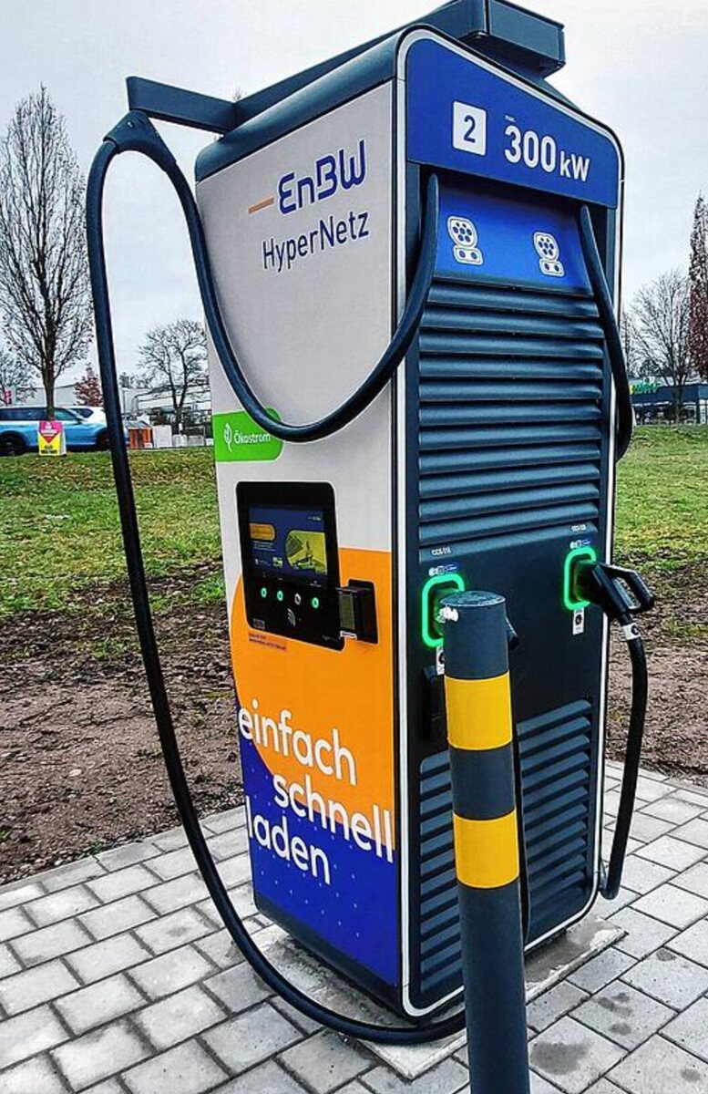

Hy, weiß jemand von euch was so eine öffentliche Schnelladestation im
ungenutzen Zustand über das Jahr hinweg verbraucht? Angeblich ist im
Winter auch etwas Heizleistung notwendig um Kondenswasser zu verhindern.
Es geht hier nicht um die Wallboxen zuhause!

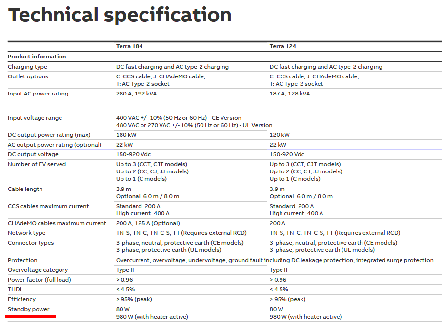

von Michael M. (Firma: Autotronic) (michael_metzer)
Eine 400kW DC Schnellladestation (CCS) verbraucht im Standby zwischen
7,5 und 40 Watt. Je nachdem, ob für die Abrechnung nur ein LCD-Display
oder ein richtiger LCD-Farbbildschirm angeschlossen ist. Hinzu kommt
noch ein Heizsystem für die Kondenswasservermeidung, oder für den
Hochsommer noch ein Ventilator zur Kühlung des Rechners. Dadurch können
im Standby-Betrieb sogar locker über 100 Watt entstehen. Genauere Zahlen
liegen nicht vor.

von Thomas S. (thommi)
Michael M. schrieb:
> H. H. schrieb:
>> 1,21 Gigawatt.
> Das ist exakt die Leistung die man benötigt, um den Fluxkompensator
> randvoll aufzuladen, damit man mit dem DeLorean dmc von 1955 aus, in
> einem Atemzug, ohne Tankstop zurück in das Jahr 1985 reisen kann:
> https://youtu.be/4-PBn_7ec7c?si=_20bmYjuN2wtUCVg
Eine Dose Budweiser oder Coors, Bananenschalen und Kompost tut es auch
Bei Andechser Doppelbock reichen ein paar Tropfen.
> Durchschnittlicher Grundverbrauch: ca. 50–100 W
> Heizung im Winter (3 Monate): zusätzlich 100 W
Das kann man so nicht rechnen. Die Leistungsstufen, die eine
verhältnismäßig hohe Verlustleistung haben, werden wohl nur
eingeschaltet, wenn man sie auch wirklich braucht. Und das auch nur bei
DC-Schnellladern, bei AC-Verbindungen befindet sich die komplette
Lade-Elektronik im Auto und die Wallbox schaltet nur mit einem Schütz
das normale 230V/400V Stromnetz durch.
Die Abschaltung der Leistungselektronik habe ich selbst bei meinem
PV-Lader gemacht, um die paar mA für den Ruhebetrieb einzusparen, die
der PWM-Regler sonst über Nacht brauchen würde. Und wenn man ehrlich
ist... Eine Wolke für 30 Sekunden verursacht einen größeren
Ertragsverlust als das einspart.
Mit der Heizung ist es das gleiche, die läuft nicht konstant drei Monate
durch. Bei Benutzung heizen sich die Säulen mit ihrer eigenen
Verlustwärme und die bleibt auch eine ganze Weile erhalten. Man braucht
da drin keine konstant 25°C oder so zu halten, sondern das muss nur
genug sein, damit im Inneren der Taupunkt nicht unterschritten wird.
Und wenn die Steuertechnik mehr als 5..10W braucht, würde mich das sehr
wundern. Das meiste wird wohl eher absichtlich für ein größeres helles
Display und bunte Beleuchtung im Dunkeln draufgehen, damit die Dinger
auffallen. Also das ist nicht unbedingt auf strenge Sparsamkeit gebaut,
sondern verfolgt noch andere Ziele.

von Ralf X. (ralf0815)
Heinrich K. schrieb:
> Dieter D. schrieb:
>> Die zusaetzlichen Verbraucher, wie geichte Zaehler (0.4...1W),
>> Fernabfrage, usw. koennen vernachlaessigt werden gegenueber den 80W
> Eine Zeile darunter stehts doch, sobald die elektrische
> Schaltschrankheizung arbeitet: 980 Watt. Das ist für monatelangen
> Winterbetrieb schon eine Hausnummer.
Mit etwas Überlegung könnte man darauf kommen, dass diese Heizung auch
im Winter eine Regelung hat, die 0,9 kW ggf. den Maximalwert darstellt
und für arktische Temperaturen auch die Reserven darstellt.

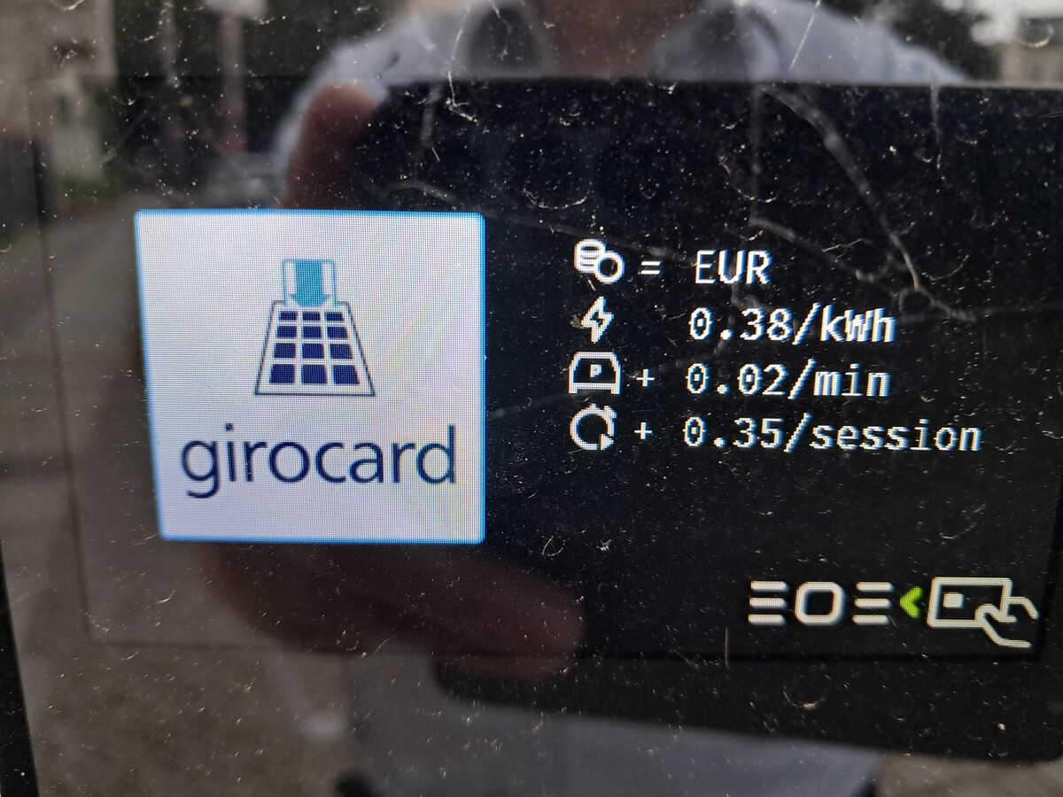

Jetzt sollte ich mal eine Ladestation suchen gehen, oder...
Anbei die Preise auf dem Display.
Das ist auch interessant.
Neue Regeln fuer Parkplaetze.
von Hmmm (hmmm)
...die für Leute mit Roaming-Ladekarte keinerlei Relevanz haben.
Man könnte auch noch darauf kommen, das Hinz das Datenblatt eines
uralten Typs gepostet hat, aber wo kämen wir da hin?
von Re D. (re_d272)
Diddi hat den Jungle gelichtet und alle Preise in ein Bild komprimiert.
Dieter ist der größte!

von H. H. (Gast)
Re D. schrieb:
Ist von 2020.
von Re D. (re_d272)
H. H. schrieb:
> Ist von 2020.
Das Datenblatt oder der Ladesäulentyp? Die Dinger stehen wirklich nur
selten in der Gegend, sind eher ein Schaltschrank als eine Ladesäule und
im Neubau habe ich die noch nicht gesehen. Also würde ganz kühn
behaupten, die wurden so um 2015 +/-x entwickelt.
von H. H. (Gast)
Re D. schrieb:
> H. H. schrieb:
>> Ist von 2020.
Nö, die hat noch Edison entwickelt...

von Hmmm (hmmm)
Vattenfall hat sie zumindest letztes Jahr noch neu aufgestellt. Mit
Branding sehen sie nicht ganz so schnöde aus.

von Christian M. (likeme)
H. H. schrieb:
> Tilo R. schrieb:
>> Ich glaub' der Thread kann zu. Oder gibt es noch irgendwas
>> substantielles, optional zum Thread-Thema?
> Siehe Anhänge.
Das wäre dann im Winter 1000W, da vermutlich nicht besonders isoliert
500W im Schnitt, der StromStandbyverbrauch eines nicht so effizienten
oder modernen EFH. Respekt!
von Udo S. (urschmitt)
Gegenfrage: Wie viel Energie incl. Heizung braucht eine Tankstelle?

von Hmmm (hmmm)
> 500W im Schnitt
Die Heizung sorgt nicht für kuschelige Wärme, sondern verhindert
lediglich Kondensation.
