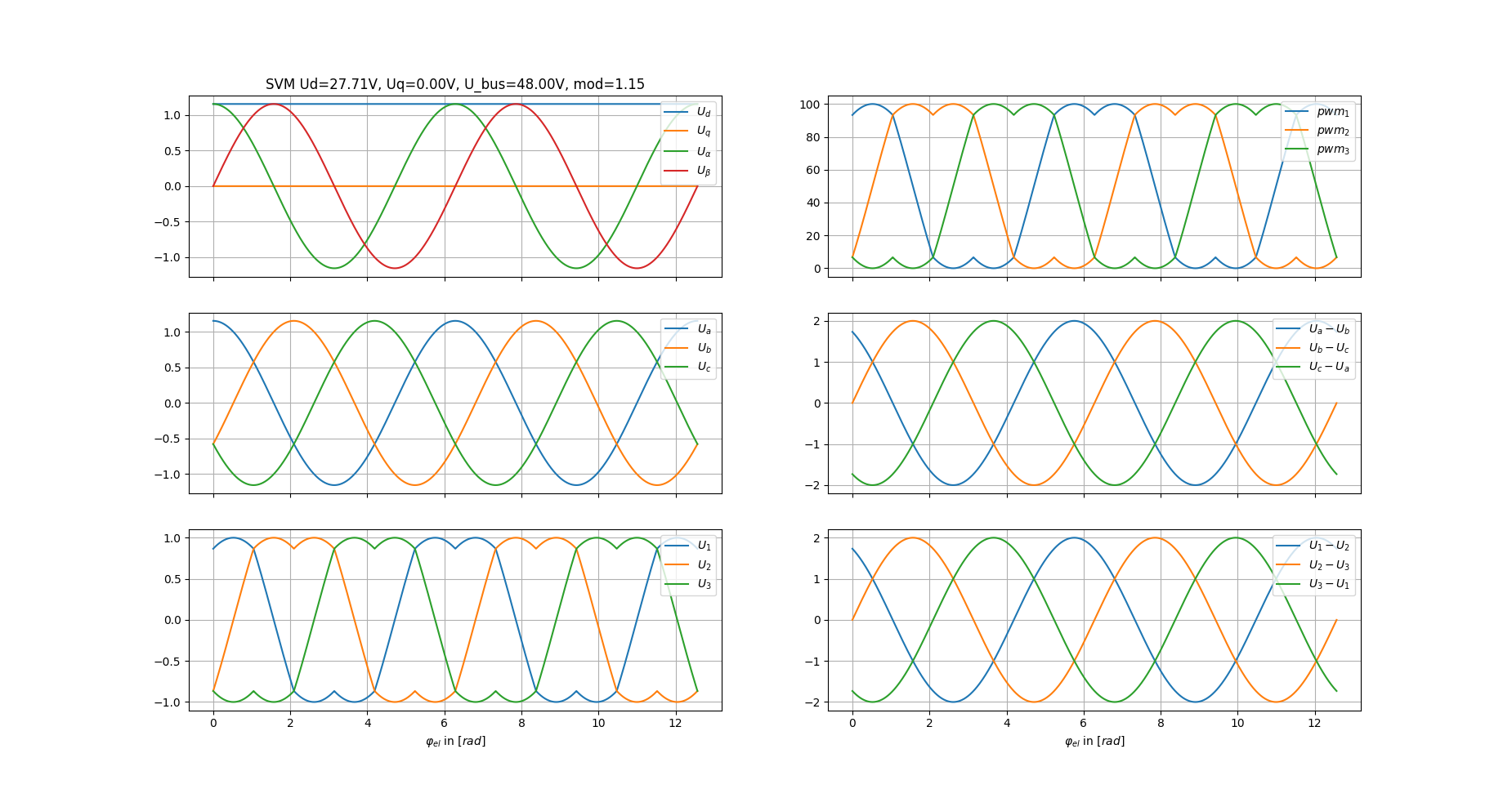

ich habe SVM implementiert, dabei habe ich Bedenken ob meine Annahme
richtig ist.
- Leiter-Leiter Spannung `Ua-Ub` vor der Modulation entspricht der
Leiter-Leiter  SVM modulierte Spannung `U1-U2`.
- Amplituden der Strangspannung `Ua, Ub, Uc` ist `1.1547`fach größer als
SVM modulierte `U1,U2,U3` Spannungen.
- Wenn die Vektor Länge der `Ud,Uq` bei max modulierbare Spannung 27.71V
ist, erwarte ich 100% PWM ?
Vielen Dank im Voraus.

von Jens W. (jensw)
Deine Annahme ist richtig, wenn dein Motor in Stern verschaltet ist. (In
Dreieck sieht es anders aus. Wenn du zwischen beiden Umschalten willst,
dann hast du noch eine Phasenverschiebung von 30° mit drin.)
Dann teilt sich die Zwischenkreisspannung auf.
Da steckt der Facktor sqrt(3) drin, um von der Außenleiterspannung auf
die Phasenspannung zu kommen.
Außenleiterspannung ist bei dir maximal 48V. Wenn du die mit 100% PWM
auf den Motor gibst, dann erhälst du maximal deine Phasenspannung von
27,7V.
Zu deinem ersten Bild. Mit diesen Spannungen würde dein Motor nicht
laufen, wenn du die FOC drüber legst. Uq ist für das Drehmoment
verantwortlich, nicht Ud.
Grüße, Jens
von Bolor (bolorkhuu_d)
> ist. (In
Danke, das hilft mir sehr.
> 27,7V.
Ja genau, nur zur Veranschaulichung habe ich die Werte ausgewählt.
