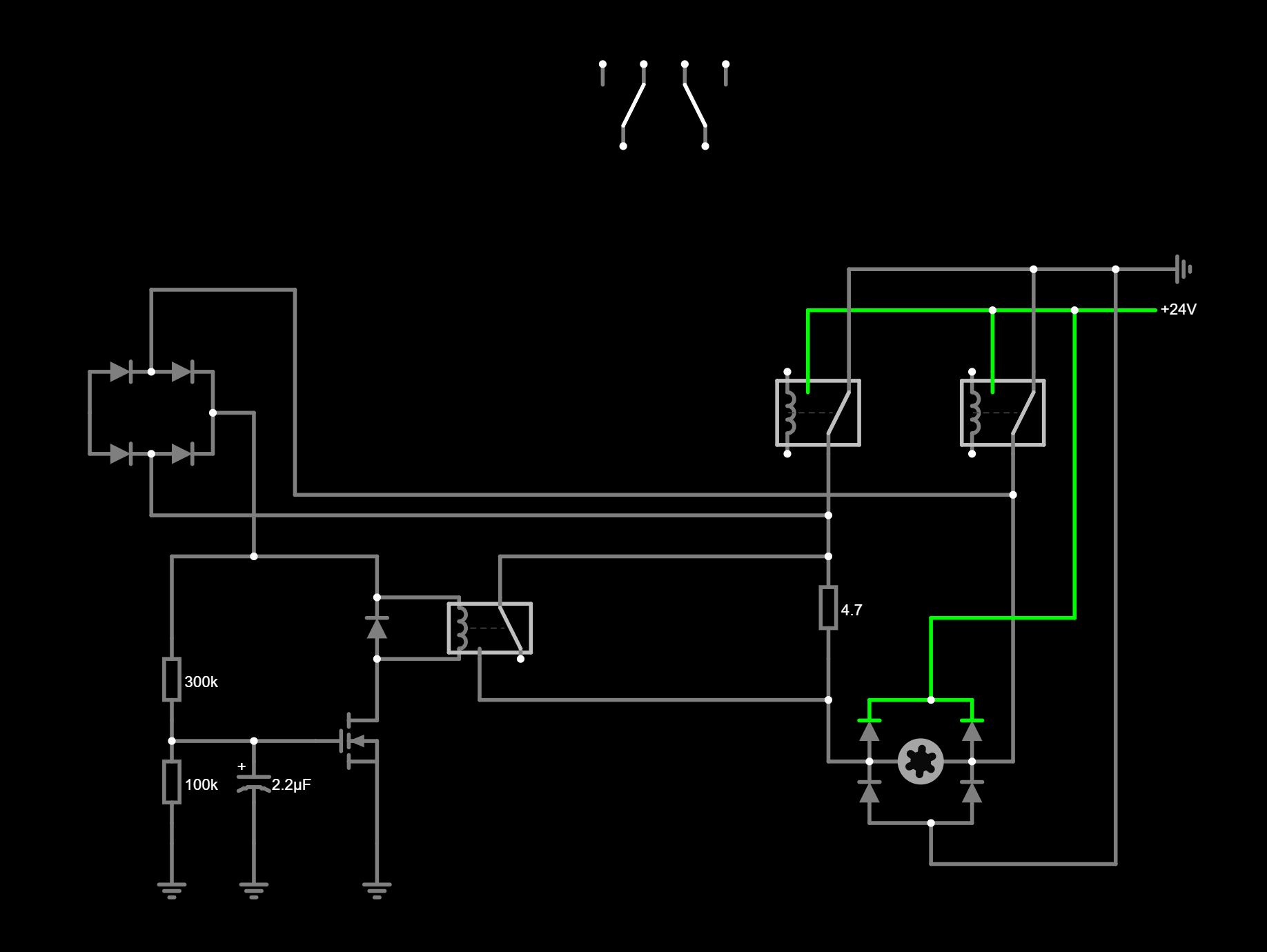

Situation:
* Ich habe 2 Relais, die ich per Fernbedienung schalten kann (oben im
Schalplan) [ignoriet bitte die Wechselschalter, die habe ich nur zum
Testin in falstad benutzt]. Diese Relais werden exklusiv gechaltet, also
immer nur eines kann eingeschaltet sein.
* Ich möchte mit diesen Relais einen Motor (24V DC, 45W,
Windungswiderstand 0.5Ohm) betreiben, vorwärts, wenn Relais 1 remote
geschaltet wird bzw. rückwärts, wenn Relais 2 geschaltet wird.
* Der Motor hat einen rech hohen Einschaltstrom, daher habe ich einen
kleinen Soft-Start-Schalkreis, der mit Hilfe einen RC-Gliedes mit 100k
Ohm und 2.2uf (Tau = 1.1s) einen Leistungswiederstand von 4.7Ohm, den
ich vor den Motor geschaltet habe nach einiger Zeit überbrückt. Das
ganze habe ich von hier
(https://www.instructables.com/How-to-Make-a-Softstarter/) abgewamdelt.
* Die Soft-Start-Schaltung habe ich über eine Grätz-Schaltung an die
Remote Relais angeschlössen, damit dieser Softstarter gleichzeitig mit
dem Einschalten des Motors eingeschaltet wird.
* Um dem Motor eine Freilaufdiode zu verpassen, die "vorwärts" und
"rückwärts" functioniert, habe ich hier vier Dioden arrangiert. Das habe
ich hier aus dem Forum (Beitrag "Freilaufdiode am Motor bei Drehrichtungsumkehr").
Schalplan - siehe Anhang.
Könnt ihr mir bitte sagen, ob das so funktioniert, oder ob ich einen
Fehler mache? Oder vielleicht etwas besser machen kann? Als Mosfet
benutze ich einen IRFZ44N, und als Dioden verwende ich 1N4001.Der
Kondensator mit 50V und 2.2uf.
Ich hoffe ich habe hier im Forum mit meinem ersten Beitrag alles richtig
gemacht.
Vielen vielen Dank im Voraus.
Julian

Sieht aus, als würde es so funktionieren, wie du dir gedacht hast.
Die frei schwebenden Dioden ganz links bei der Grätzbrücke können weg.
Wenn der unbekannte Motor so unbekannt hohen Einschaltstrom braucht, ist
es wohl ein echt fetter Motor.
Könnte es für die Freilaufdioden zu große Impulsströme geben? Wieviel
Strom braucht der Motor im Betrieb bei Spitzenlast?
Wenn du messen kannst und im Datenblatt unter der "repetitive pulse"
Angabe bleibst, sollte es passen.
mfg mf

Julian B. schrieb:
> ob das, was ich mir ausgedacht bzw. aus unterschiedlichen Quellen
> zusammengesucht habe so klappen kann.
Im Prinzip ja.
Das Kurzschliessen des Motors wenn beide Relais abschalten führt zu
abruptem Stop und geht auf die Relaiskontakte.
Ein sofortiges Umschalten der Drehrichtung führt zu keiner oder zeitlich
sehr kurzer Anlaufstrombegrenzung weil der 2.2uF noch voll ist.
Der IRF wird langsam eingeschaltet was zu hohen Verlusten an ihm führt,
er ist aber so weit überdimensioniert dass er das aushält und der Motor
braucht sowieso viel mehr Energie.
Wenn man die möglichkeit hat releis mit 2 wechsler zu verwenden, dann
könnte man den jeweils zweiten eechsler aus beiden relais so verschalten
das  wenn beide inaktiv gnd durchgeschleift wird und wenn ein relais
aktiv dann plus, dann kann man die diode zu den 300k weg lassen aber mit
einer paralleln diode zu den 300k schnell entladen
Nein, weil das Anlaufstrom-Relais wegen fehlender Betriebsspannung
ebenfalls abfällt. Kurze Spitzen könnte es dennoch geben...
Der IRF überbrückt nicht den Anlaufwiderstand, sondern schaltet ein
Relais, welches das tut. Hat also mit dem Motorstrom nix zu schaffen.
Und genug weit überdimensioniert für das Relais ist er.
mfg mf
Erst einmal lieben Dank an Dich un alles anderen für die vielen
Antowrten. Ich bin schon einmal sehr froh, dass es nicht komplette
Blödsinn ist, den ich zusammengesetzt habe.
Guter Punk!
Enchuldige, das war ungeanu von mir. Damit waren die Dioden in der
Schaltung gemeint. Als Freilaufdioden wollte ich z.B. 1N5822 nehmen, mit
3A Dauerstrom un 40V. Ich habe noch ein paar 1N5404 und 30SQ050
herumzuliegen. Die würde ich dann eher nehmen, statt neue zu kaufen.
Ca. 2A
Danke für den Tipp.
von Julian B. (julian_b178)
Gibt es eine Möglichkeit das Entladen zu beschleinigen (ohne das Laden
zu bechleinigen)?
Danke Lutz, die Relais sind leider gegeben. Die kann ich auch nicht
änderen. Aber Du hast rech, dass wäre eleganter. Haben solche Relais
einen speziellen Namen, nachdem ich suchen kann?
von Lutz (Gast)
Wenn es vorgegeben ist dann kann man nichts machen
Ich weiß ja auch nicht welche bauform du benötigst
Aber ein bsp wäre dies hier
https://www.conrad.com/en/p/hongfa-hfd2-024-s-l2-d-pcb-relay-24-v-dc-3-a-2-change-overs-1-pc-s-629514.html?srsltid=AfmBOopZlLItnYGKhcc_dqqgHb33jUVuWRiBxjnxen0Kuv4aQHkPGhro&utm_source=chatgpt.com
