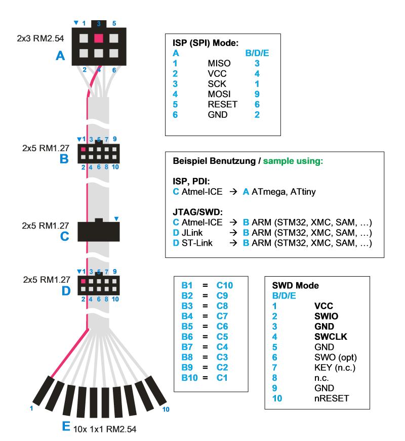

von Achim S. (achims)
Entweder das bestellte Kabel passt oder werde was selber machen. Was ich
nicht verstehe ist die Belegung der Pins bei unterschiedlichen Prommer.
Auf dem Bild wird das Kabel und die Belgung gezeigt. Dabei die folgenden
Anschlüsse:
C - Anschluss Atmel ICE RM 1,27
B - 10 polig RM 1,27
A - 6 polig RM 2,54 (ISP)
Bei Stecker A liegt nach dem Datenblatt des ICE der UPDI auf Pin 1.
Bei dem Kabel wird aber UPDI nicht bezeichnet. Nach der Zeichnung ist es
dann MISO?
Beim Stecker BDE ist Miso gar nicht bezeichnet.

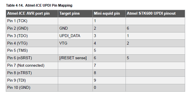

von Wastl (hartundweichware)
> dann MISO?
Wastl schrieb:
> Atmel-ICE_UserGuide.pdf (2,43 MB)
Also wenn ich mir im User Guide die im Anhang gezeigte Tabelle
anschaue dann meine ich dass ich zumindest eine funktions-
fähige UPDI-Verbindung herstellen kann.

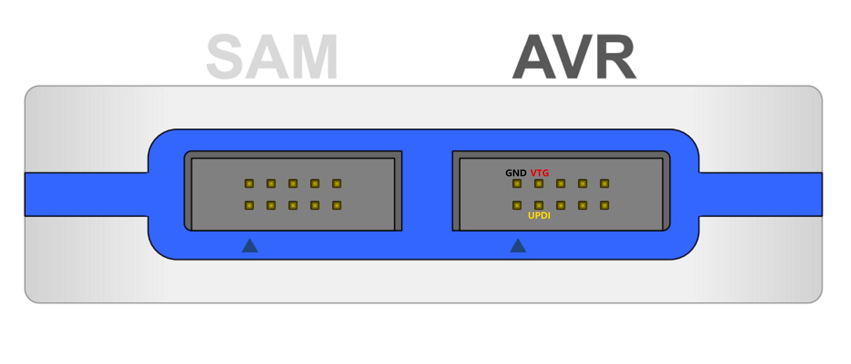

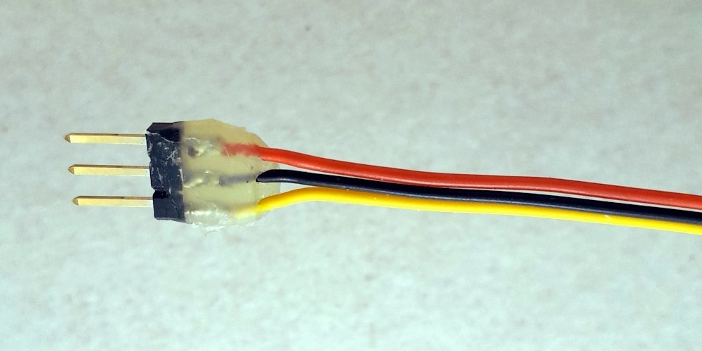

Der UPDI-Anschluss ist sehr einfach.

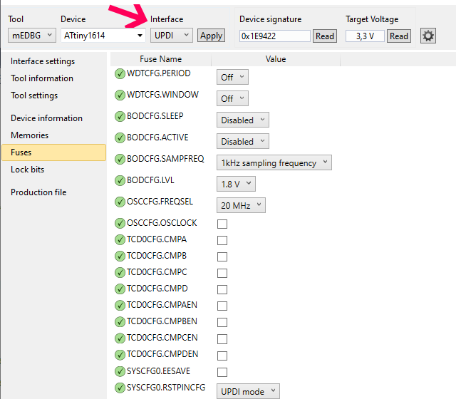

Leider ist noch was unklar. In der Zeichnung ist der Anschluss des UPDI,
GND und Vcc angegeben. Kann ich annehmen das der Atmel ICE die angelegte
Spannung erkennt und danach die Spannung für UPDI und dem
angeschlossenen Prozessor regelt?
Muss man eigentlich UPDI einstellen oder erkennt der Atmel ICE an Hand
des Prozessors Typs welche Belegung / Schnittstelle verwendet wird?
von Georg M. (g_m)
Interface, Signature, Voltage.
Achim S. schrieb:
> Kann ich annehmen das der Atmel ICE die angelegte Spannung erkennt und
> danach die Spannung für UPDI und dem angeschlossenen Prozessor regelt?
Korrekt. Der Vcc-Anschluss ist ausschließlich dafür da, die internen
Pegelwandler entsprechend der Spannung des Targets zu versorgen. Rein
für die Kommunikation werden nur GND und UPDI benötigt.
Das Kabekl ist angekommen. Die Zeichnung der Belegung ist dabei wie auf
dem Bild angegeben. Belegung der Stecker:
Stecker A - Rotes Kabel auf Pin 3
Stecker B+C+D - Rotes Kabel auf Pin 1
Steck Kontakte E- Rotes Kabek auf Pin 1
In den Unterlagen des ATMEL ICE steht für den 6 poligen Stecker:
Pin 1 - UPDI
Pin 2 - Vcc
Pin 6 - GND
Dabei ist der Pin 1 an dem 6 poligen Stecker durch ein kleines Dreieck
gekennzeichnet.
Sehe ich das so richtig? Stimmt der Anschluss so?
Ja und ja.
1, 2, 6 waren auch hier die Pins, die ich zum Flashen eines ATtiny204
benutzt habe.

Adapterplatine für den Snap sehen; hier sieht man auch die Leiterbahn
für UPDI-Data, die vom Pin 1 (MISO) der ISP-Buchse (v1) zum Pin 4 der

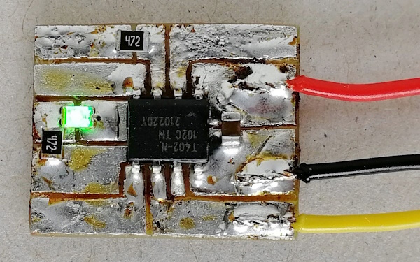

v2-Buchse geht (UPDI). Ich habe auf meiner Leiterplatte diese Pinreihe
aus praktischen Gründen doppelt gemacht (das Einlöten der Stiftleisten
wird einfacher, die Kabelanfertigung genauso, mögliche Wackelkontakte
und Übergangswiderstände werden zumindest auf einer Seite minimiert) –
auf der Leiterplatte mit dem µC ist es aber dann aus Platzgründen wieder

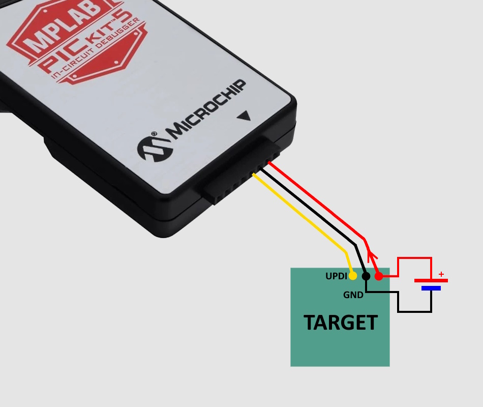

normal einreihig. Ein weicher Pull-UP ist für die UPDI-Leitung in den
µControllern in der Regel eingebaut – reicht dieser bei der
Kommunikation nicht aus, weil z.B. die Umgebung sehr verrauscht ist,
kann man zusätzlich einen externen Pull-UP anschließen (4,7-10kΩ). Den
sieht man auch bei mir - als RPU, der optional mit JPU anschließbar ist.
Bei den ganzen Steckexperimenten mit Dupontkabel sollte man natürlich
beachten, dass Stecker und Buchse gespiegelt zueinander passen müssen
und dass manche Bilder gedreht dargestellt wurden, außerdem sollte man
beachten, wie die Pins an der ISP-Buchse gezählt werden müssen, also
horizontal 1-2 und erst danach ist die nächste Reihe dran. Es gab schon
so manch einen, der das vertikal (nach unten 1-2-3) durchgezählt und
angeschlossen hat.
