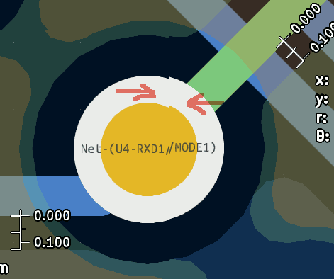

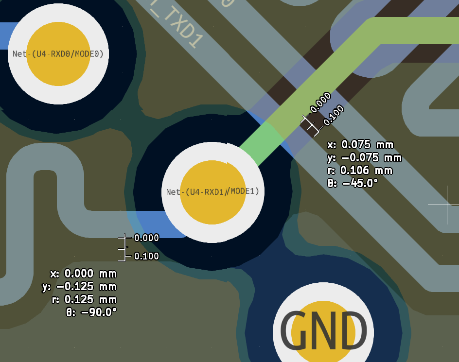

ich habe hier das Problem, dass KiCAD mir den Clearance-Wert von 0,125 ingoriert - aber nur manchmal.
Siehe angehängtes Bild: der Wert wird um das Via herum korrekt verwendet, und auf dem oberen und unteren Layer auch. Nur im Innenlayer ist der abstand plötzlich nur noch 0,1.
Wo her kann das kommen? Gibt es für innenliegende Schichten eine separate Definition für den Abstand?

Nein, aber man kann für jede Kupferfläche eine Clearance festlegen. Ist die bei den inneren Kupferflächen vielleicht nur auf 0,1 mm eingestellt?

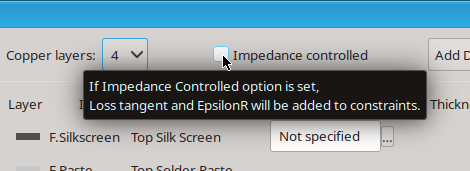

Andere Möglichkeit: Hast Du vielleicht die Option "Impedance Controlled" aktiviert? Nach meinem Verständnis können sich dadurch die Abstände verändern.
OP #7897410
Nein. impedance-controlled istn icht aktiviert. Die Clearance für die Kupferflächen steht auf 0, wenn ic hda was anders (großes) eintrage, ändert das auch nicht. Ich habe es jetzt über eine Rule area gelöst. Nicht schön, aber funktioniert weil nur zwei Leiterbahnen innen liegen.
Hm, also auf dem Bild ist IMHO auch beim Via der radiale (kürzeste Abstand) 0,1 ?
Bedenklich ist m.E. eher daß das Via reichlich "unrund" ausschaut und in der Mittellinie ein vertikale Versatz zu sehen ist.. Aber das liegt vielleicht nur an der PNG-Konvertierung.

Liegen die beanstandete Leiterbahn und die Plane in einer Ebene?
"Clearance" ist ja Luftlinie und wenn wenn da noch Prepreg dazwiswchen ist, könnte das ja wieder hinkommen mit den 0,125. Pythagoras und so. Du misst ja nur die Projektion in der xy-Ebene. Die Tiefe z durch den Lagenaufbau siehst du nicht.
