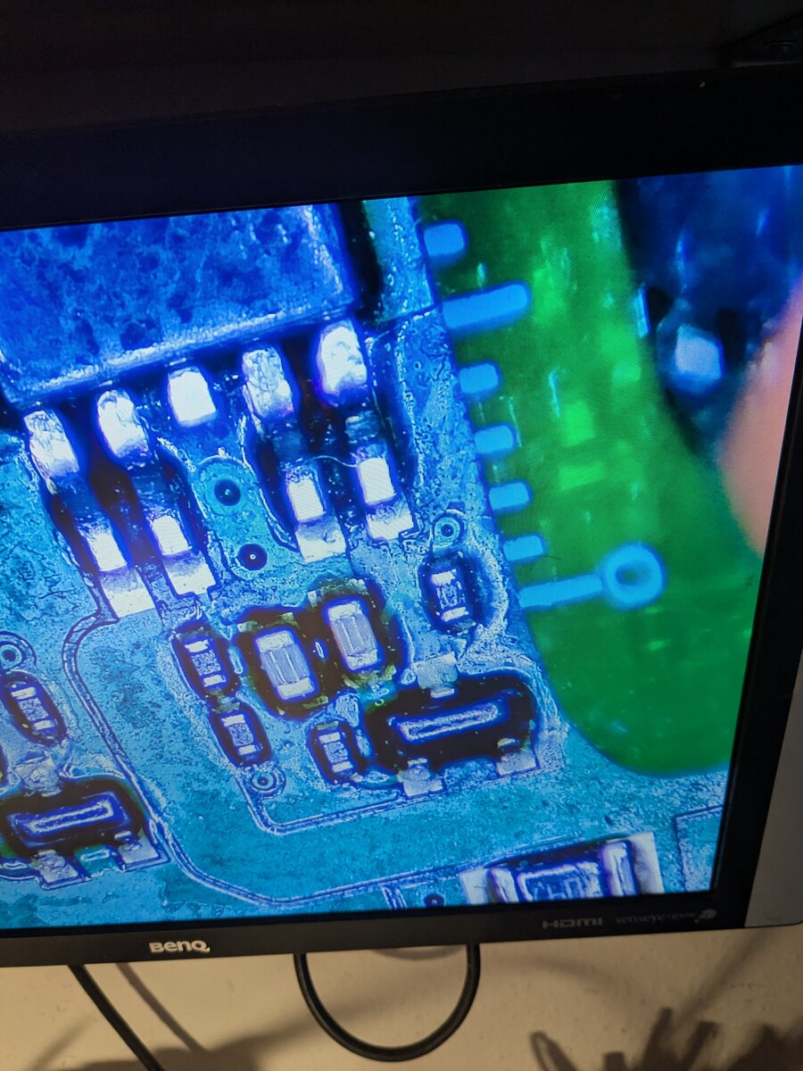

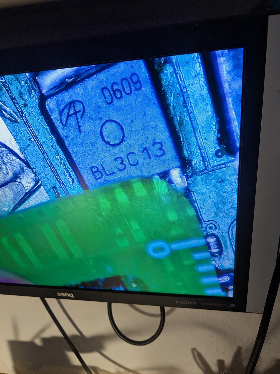

Ist das ein 0603 oder 0402 Widerstand? Gemeint ist der, neben dem Maßstab mit Millimeterskala. Oben ein AOD609 im TO-252-4L / D-PAK unten vermutlich SOT23
Timo N. schrieb: > Ist das ein 0603 oder 0402 Widerstand? Kannst du das wirklich nicht innerhalb von 10 Sekunden selbst herausfinden?
0402 ist 1mm lang, 0603 ist 1,6mm lang. Wie ungenau dein Lineal ist, musst du selber wissen.
H. H. schrieb: > 0402 Danke. Nemopuk schrieb: > Kannst du das wirklich nicht innerhalb von 10 Sekunden selbst > herausfinden? Hab doch nachgeschaut, aber nicht genug Erfahrung mit den Größen. Wollte zweite Meinung. Sebastian R. schrieb: > 0402 ist 1mm lang, 0603 ist 1,6mm lang. Wie ungenau dein Lineal ist, > musst du selber wissen. Deswegen auch die Angabe der beiden anderen Komponenten als Referenzgröße. Ich hab auch 0402 vermutet.
Timo N. schrieb: > Ist das ein 0603 oder 0402 Widerstand? Gemeint ist der, neben dem > Maßstab mit Millimeterskala. Das nächste Mal nimmst du ein Messwerkzeug und rechnest selber um. Die Zahlenwerte geben Länge und Breite in Einheiten von 100/inch an, also z.B. Länge 6/100" bzw. 4/100". Oder du vergleichst mit der Tabelle "Codebezeichnungen und deren Abmessungen einiger häufig vorkommender Baugrößen von Chipkondensatoren und Chipwiderständen". Der Längenunterschied zwischen 1,6 und 1,0 mm sollte gerade noch rauszumessen sein. https://de.wikipedia.org/wiki/Surface-mnunted_device#SMD-Bauformen_passiver_Bauelemente,_Dioden_und_Transistoren Du kannst auch in ein Datenblatt von SMD-Widerständen gucken. Dort stehen die Abmessungen ebenfalls drin.
Rainer W. schrieb: > Das nächste Mal nimmst du ein Messwerkzeug und rechnest selber um. Die > Zahlenwerte geben Länge und Breite in Einheiten von 100/inch an, also > z.B. Länge 6/100" bzw. 4/100". Oder du vergleichst mit der Tabelle > "Codebezeichnungen und deren Abmessungen einiger häufig vorkommender Hab ich alles gemacht. War mir trotzdem unsicher. Bevor ich bestell, wollte ich nachfragen.
Thomas S. schrieb: > Der ist aber nicht kaputt. Multimeter zeigt OL an. Bei allen 5 anderen ( 2 x 3 Phasen für linken und rechten BLDC Motor) hat der 0,43 kOhm. Er zieht das Gate (des P-Channel auf +V hoch). Der ist kaputt.
Timo N. schrieb: > Der ist kaputt. Wenn Gatewiderstände defekt sind, vermute ich aber noch eine Ursache...

FET und Gatewiderstände erkennen, aber 0402 und 0603 nicht sicher unterscheiden können. Das verblüfft mich etwas.
