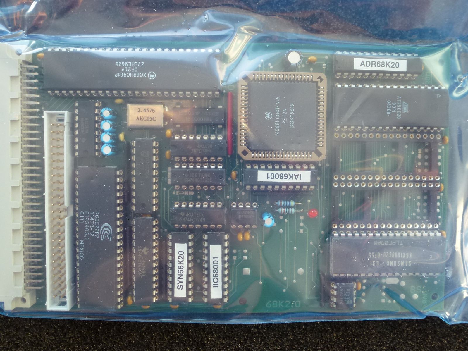

Habe diesen Mini-Computer 68K2.0 mit MC68HC001 gerade aus der
Originalverpackung entnommen.
Kann mir vielleicht jemand sagen was es damit auf sich hat?
Vielleicht hat ja jemand Unterlagen dazu. Wer ist z.B. der Hersteller?
Wo wurde dieser eingesetzt?
Falls jemand daran Interesse hat, bitte PM an mich.
von Cartman E. (cartmaneric)
Mit einer Lömmeltüte drumm, ergibt sich nur ein Sch@@ssbild.
Fröhliche Suche!
Am besten in der Originalverpackung spurenfrei entsorgen.

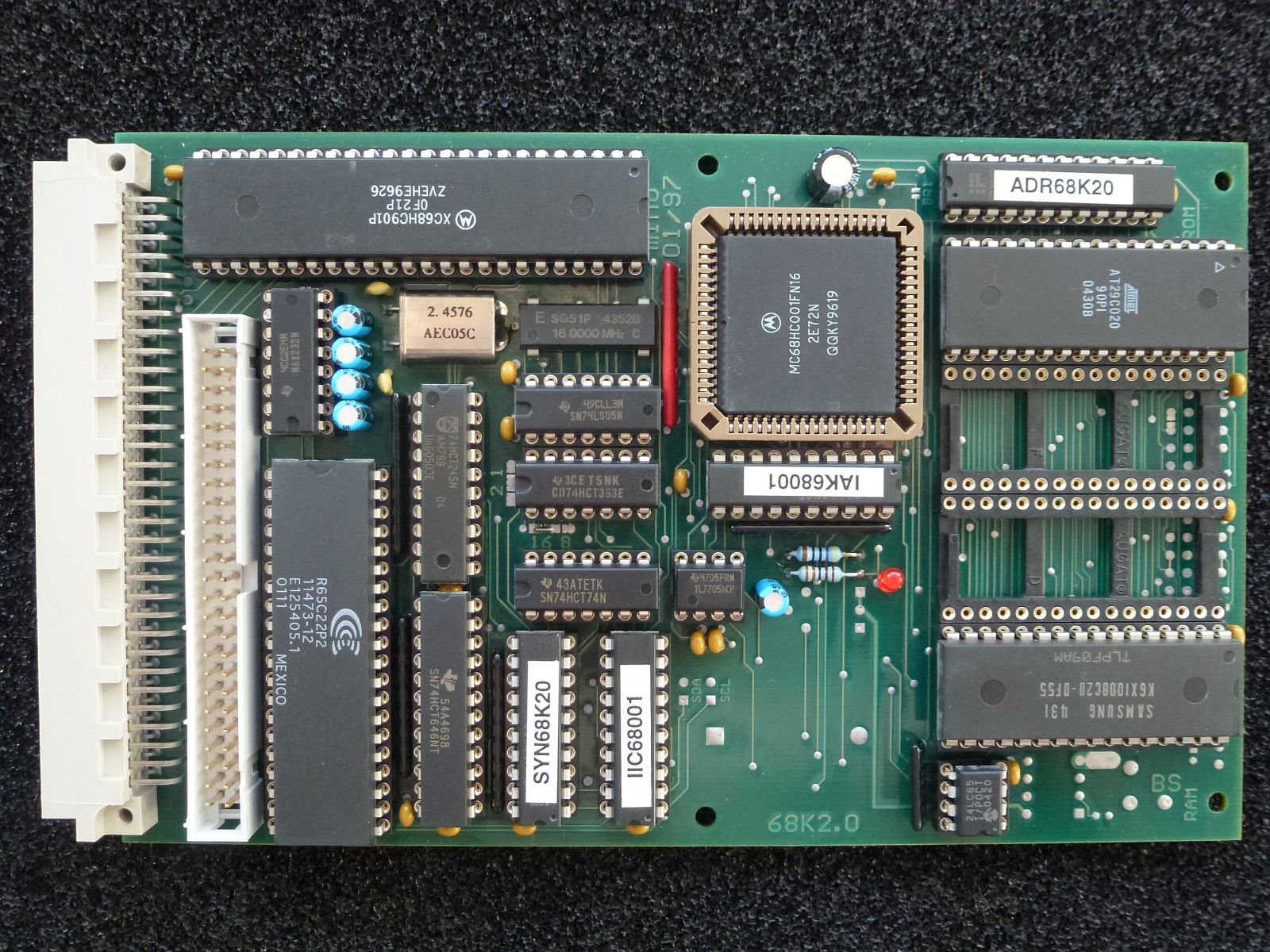

von Ham R. (rg213)
Hier nochmal in besser...
Warum nicht gleich so. :-)
Praktischerweise solltest du einmal richtig herum, 5 V auf das Board
geben, und ein serielles Terminal an den MAX232 anschliessen.
Ein Oszi ist für die richtige Einstellung des Terminals hilfreich.
Mit ein wenig Glück ist ein Monitorprogramm im ROM.
Ansonsten siehe oben.
Was steht denn über "01/97", das könnte der Hersteller sein, ist nur
halb sichtbar. Jedenfalls nicht ETN.
von Ham R. (rg213)
Darüber steht "mino". Da gibt es einen Entwickler nahe Berlin.

Die 68K2.0 ist eine Nachfolgeversion der 68k1.2. Die wesentlichen
Unterschiede sind 4-lagige LP, default 32-pol. RAM/RAM-Fassungen mit
größerem Adressbereich und SYNC-Aufbereitung mit zusätzlichem 74HCT74.
Vermutlich ist in dem AT29C020 ein kundenspezifischer Monitor. Es gibt
sonst noch einen Monitor für manuelle Bedienung mit Terminalprogramm,
der aber auch Motorola S-Records laden kann.
