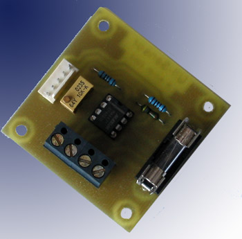

Hallo, habe das mit MAX471 getestet, läuft gut, kann ich nur empfehlen. Anbei mal ein Bild der ganzen Platine für Strom und Spannungsmessung inkl. klemmen usw. Gruss A. Arndt
Hallo, einen Schaltplan habe ich nicht, der aufbau ist exakt, wie im Datenblatt beschrieben, die spannungsmessung erfolgt durch einen Spindeltrimmer. Das Layout habe ich noch... Gruss A. Arndt
