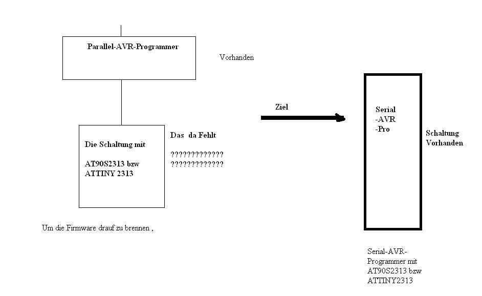

Serial AVR programmer selber bauen :
will mit der Hilfe von Parallel-AVR-Programmer die firmeware
auf AT90S2313 bzw ATTINY2313 brennen,leider fehlt mir die richtige
schaltung für das brennen ?????
Nachher werde ich AT90S2313 bzw ATTINY2313 ist ein Serial-AVR-Programmer
Schaltung einbauen ( die schaltung dafür ist vorhanden).
Danke
also  Die firmware zu brennen geht nicht mit dem
Serail-AVR-Programmer,sonder ,entweder mit STK Board  oder mit
Parallel-AVR-programmer , da ich kein STK Board ,brauche die schlatung
dafür.
> das Bild Oben zeigt was ich suche !!!!
