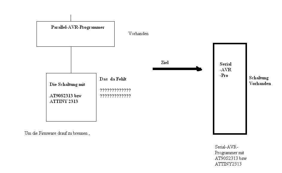

suche das da---
Gast #449199
@Sam,
Vielleicht solltest Du dich etwas verständlicher ausdrücken was Du
überhaupt wirklich suchst. Alle möglichen Schaltungen zur AVR
Programmierung wurden Dir ja schon bereits präsentiert....

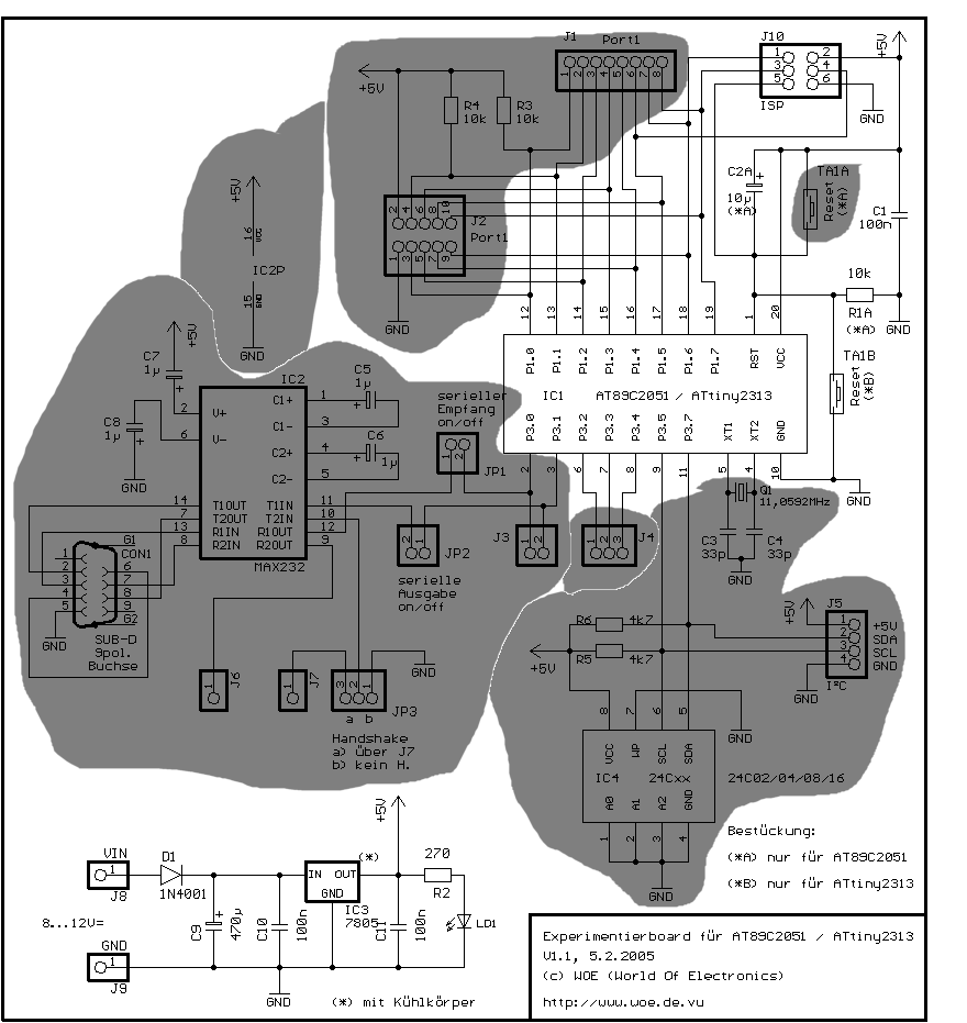

Gast #449227
Dazu brauchst du fast nix
Aus dem Plan von http://www.woe.onlinehome.de/projekte.htm#exp habe ich
mal weggestrippt, was du nicht brauchst (graue Teile in obigem Bild).
Beachte, dass J10 ein 6 poliger Stecker ist. Die sind seltener als die
10-poligen Stecker von üblichen ISP-Programmern. Die Übersetzung von 6
pol. auf 10 pol. ist auf
http://www.mikrocontroller.net/articles/AVR_In_System_Programmer#Pinbelegung
erklärt
#449229
Wenn ich das richtig sehe, dann brauchst du einen
möglichst simplen parallelen Programmer, der dir
ermöglicht die Firmware in einen µC zu brennen,
der dann in den seriellen Brenner eingesetzt wird.
Ein klassisches Bootstrap Problem also :-)
Bau dir aus 3 Widerständen einen Programmer für
den parallelen Port und programmiere den Brenner-µC
mittels PonyProg.
3 Widerstand-Programmer: http://milkcrate.com.au/sensing/programmer.html
PonyProg: http://www.lancos.com/prog.html
