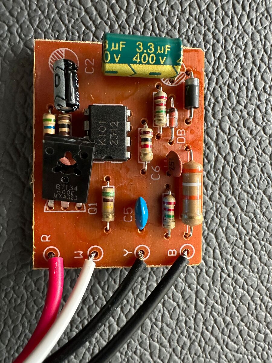

Info zu unbekanntem Touchdimmer IC gesucht

https://www.alldatasheet.com/datasheet-pdf/view/45712/SIEMENS/SLB0587.html Den gab es in PDIP-8, die anderen Datenblätter zeigen nur SMD-Gehäuse. Das passt nicht so recht zur Pertinax-Platine. Zum Marking steht nirgends etwas.
BT134 ist ein Triac von Philips https://www.alldatasheet.com/datasheet-pdf/view/16746/PHILIPS/BT134.html
Fundstellen der Bildersuche, nicht identisch: Beitrag "Lampe mit Touch Sensror" https://m.media-amazon.com/images/I/61nlupV7+UL._AC_SX679_.jpg
