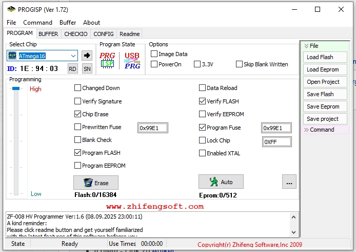

Ich hab mir bei ali diesen kleinen USB AVR Programer gekauft, als Reserve für den MK2. Er wird als HID Gerät erkannt? aber weder in Mikroe noch vom microchip Studio angezeigt
Scheint ein USBasp Nachbau zu sein. Mit dem richtigen Treiber ist er in der Arduino IDE nutzbar. Und über AVRdude sowieso.

Ja Maria N.P. Das ist ein USBASP. Steht sogar in GROSSBUCHSTABEN im Angebotstext bei Ali. Und der wird tatsächlich vom Microchip Studio nicht direkt unterstützt. Mit avrdude geht es aber.
Steht alles hier (runterscrollen): AVR In System Programmer: USB

Nochmal, die Lösung ist ganz einfach Aaaaaah, mit Prog ISP 1.72 geht es sofort und ohne Frickelei:.) https://www.phippselectronics.com/support/prog-isp-software/
