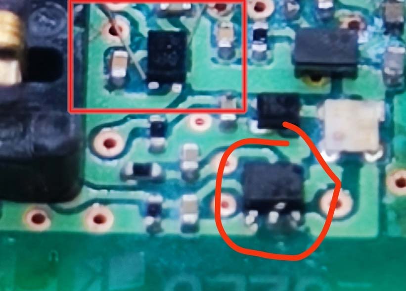

Hallo und guten Abend!
Kann mir einer sagen um welches Bauteil hier handelt?
Es ist nur ein K01 zu lesen, mehr ist nicht darauf zu erkennen.

von H. H. (Gast)
Baugröße?
von A. M. (annell)
Ich habe gerade mal gemessen und es sollte sich um SOT-323-5 handeln.
von H. H. (Gast)
> handeln.
Ich meine 6 Pins zu sehen.
Lässt sich was zu Alter der Platine sagen?
von Hmmm (hmmm)
Geht mir auch so, evtl. Diodes TLC363C5V5?
von A. M. (annell)
Ja sind 6 Pins Platine ist ca. 3 Jahre alt.
von H. H. (Gast)
Hmmm schrieb:
> Diodes TLC363C5V5?
Falsches Gehäuse, falsches Marking.
von H. H. (Gast)
Dann könnte es ein Doppel-MOSFET von Rohm sein: US6K1TR.

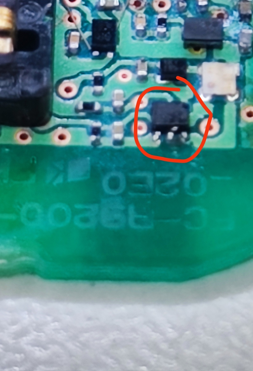

von A. M. (annell)
Moin, ich denke das es sich um etwas anderen handeln müsste. Die
Spannung die hier max. anliegt sind nur 4V, ich denke das es sich eher
um 3,3V oder 5 Volt spannungs IC handeln muss.
Ist eine Platine aus einem Leistungsmesser von Shimano.
von Thomas W. (goaty)
Sieht aber fast so aus als würde da eine (Doppel)LED sitzen die der
ansteuert.
von H. H. (Gast)
Thomas W. schrieb:
> (Doppel)LED
Sogar RGB, der dritte MOSFET sitzt gleich daneben.

von A. M. (annell)
Die bestellten Bauteile passen doch nicht, ich weiß auch warum....der
Masstab muss noch mit eingerechnte werden. Es handelt sich also um sc89
oder SOT-563F.
Würde ja dem entsprechen?

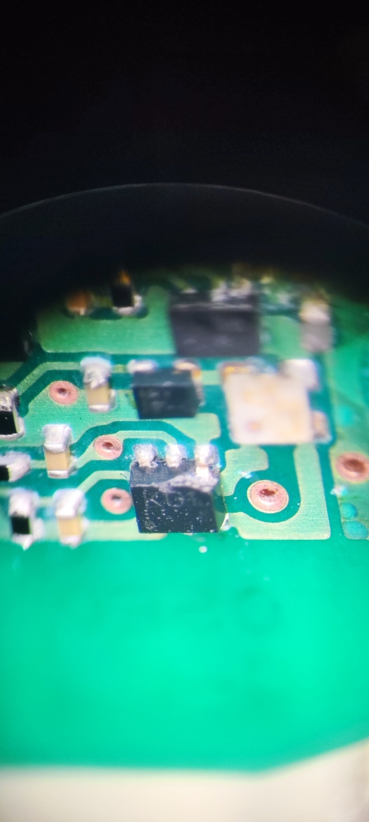

von H. H. (Gast)
> oder SOT-563F.
Hast du wirlich gemessen? Auf dem Foto sieht das nach 1,2mm Baulänge
aus.
von A. M. (annell)
Ja 1,2mm habe gerad nochmal gemessen, dann passt das ja auch wieder
nciht.
Gibts da eigentlich mal eine Übersicht von den ganzen Baugrößen?

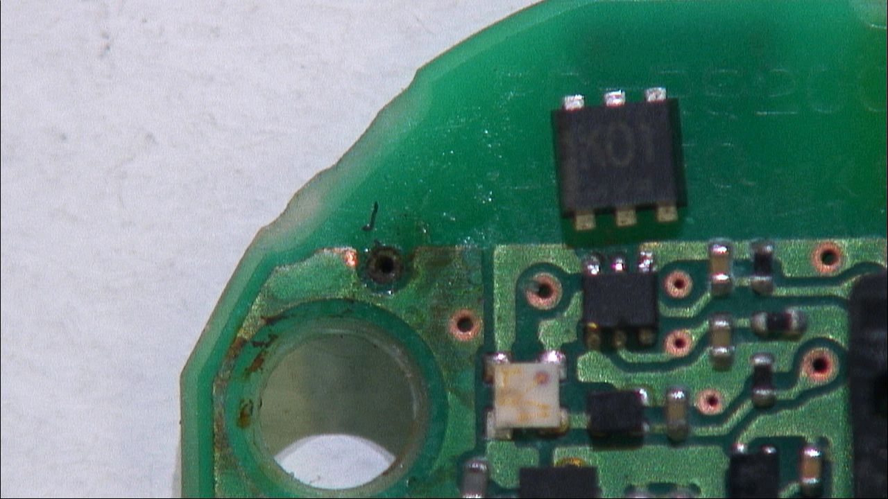

von Ron-Hardy G. (ron-hardy)
oder sot363
von H. H. (Gast)
Hab ihn.
von H. H. (Gast)
Ron-Hardy G. schrieb:
> oder sot363
Da waren wir doch schon; ist viel zu groß.
Stimmt, sorry.
von A. M. (annell)
H. H. schrieb:
> Hab ihn.
Das kommt dem schon ziemlich nah...
Ich messe morgen nochmal mit dem Mikroskop auf Arbeit.
von H. H. (Gast)
A. M. schrieb:
> H. H. schrieb:
>> Hab ihn.
Das ist er, völlig zweifellos.
Du wirst aber keinen bekommen, musst einen Ersatztyp in SOT-963 nehmen.
Da gibts was von Onsemi und von Diodes.
von A. M. (annell)
Habe mir welche bei Mouser bestellt. Die ander Bauform passt dann nicht
mehr ins Gehäuse.
Geht dort sehr sehr eng zu.
Aber ich möchte mich bei hhinz bedanken, ohne dich wäre ich nie auf eine
passende Bauform gestoßen.
