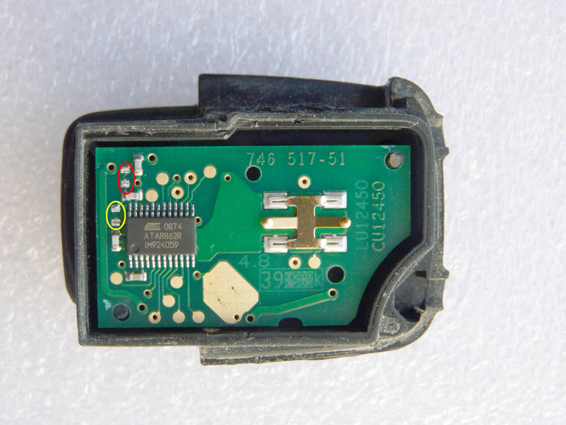

nun hat es auch uns erwischt. Der Funkschlüssel funkt nur noch unmittelbar am Auto. In Beitrag "VW-Funkschlüssel: fehlendes Bauteil" gab es nahezu das gleiche Problem. Dort fehlte eine SMD Induktivität (gelber Kreis), die laut Datenblatt des ATAR862R bei 50-100nH liegen soll, soweit so gut.
Nun fehlt aber noch ein 2. Bauteil (roter Kreis). Das soll wohl laut https://www.mikrocontroller.net/attachment/298236/atar862.PNG die Antenne sein. Im Bild aus o.g. Thread, man sieht es gerade so oben am Bildrand (https://www.mikrocontroller.net/attachment/298233/VW_Schluessel.jpg), scheint es auch eine SMD Induktivität zu sein. Was würde man da nehmen. Im Datenblatt des ATAR862R steht noch der Hinweis: "The loop antenna should not exceed a width of 1.5 mm, otherwise the Q-factor of the loop antenna is too high."

Hallo
nun habe ich mal zwei Induktivitäten 47nH in 0603 bestellt und heute in der Mittagspause aufgelötet und siehe da, der Schlüssel tut wieder auf Entfernung. Vom Bürofenster bis zum Parkplatz mögen es wohl 30m sein.
