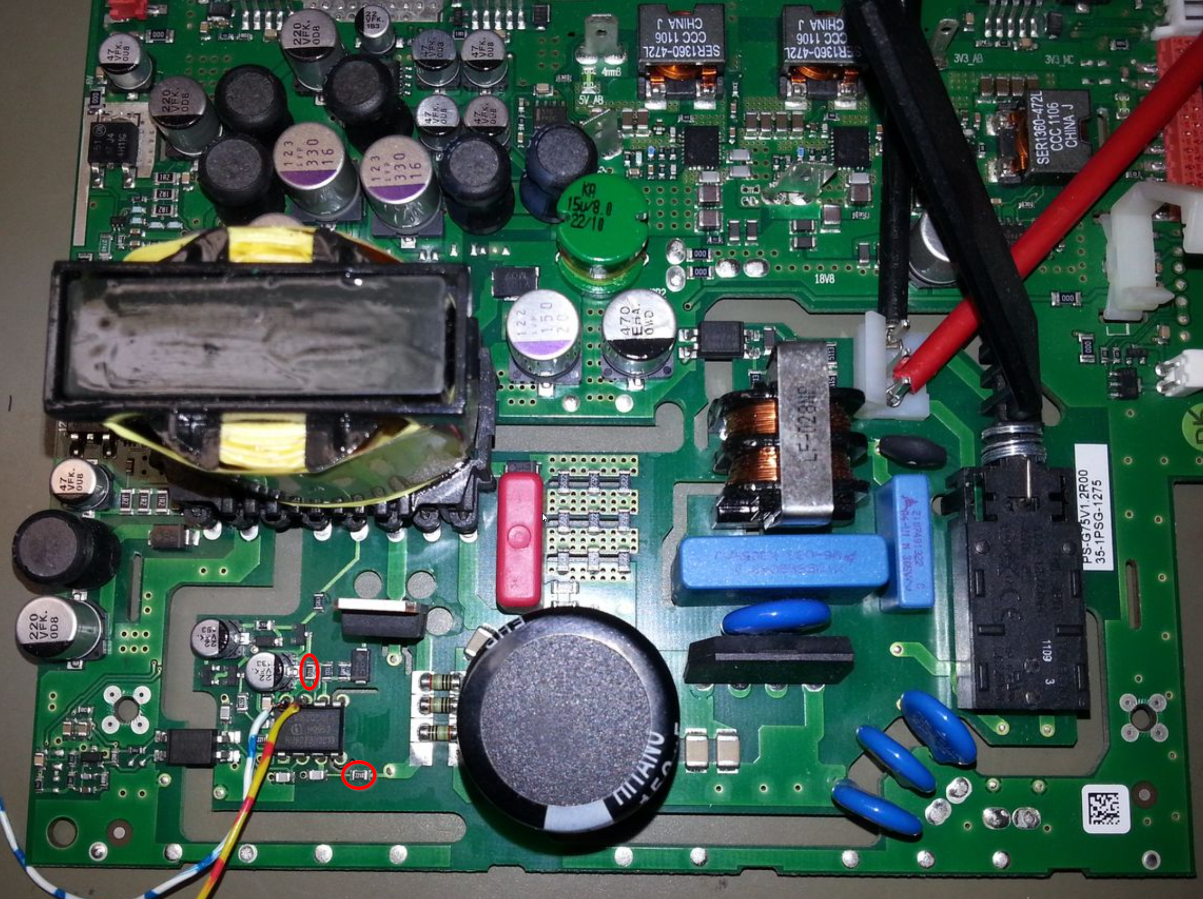

bei meinem HMO3524 ist das Netzteil defekt. Die Primärseite ist ziemlich mitgenommen. Die eigentliche Ursache dürfte eine defekte Gleichrichterdiode auf der Sekundärseite gewesen sein.
Mein eigentliches Problem ist jetzt, dass die beiden SMD-Widerstände (im Bild rot markiert) defekt sind und nicht mehr lesbar. Hat vielleicht jemand ein Bild oder das gleiche Oszi und kann nachschauen was die Widerstände für Werte haben?
Wäre super! Danke!

PS: das Originalbild ist nicht von mir, sondern von hier: Beitrag "Ausfall Netzteil HAMEG HMO3524"

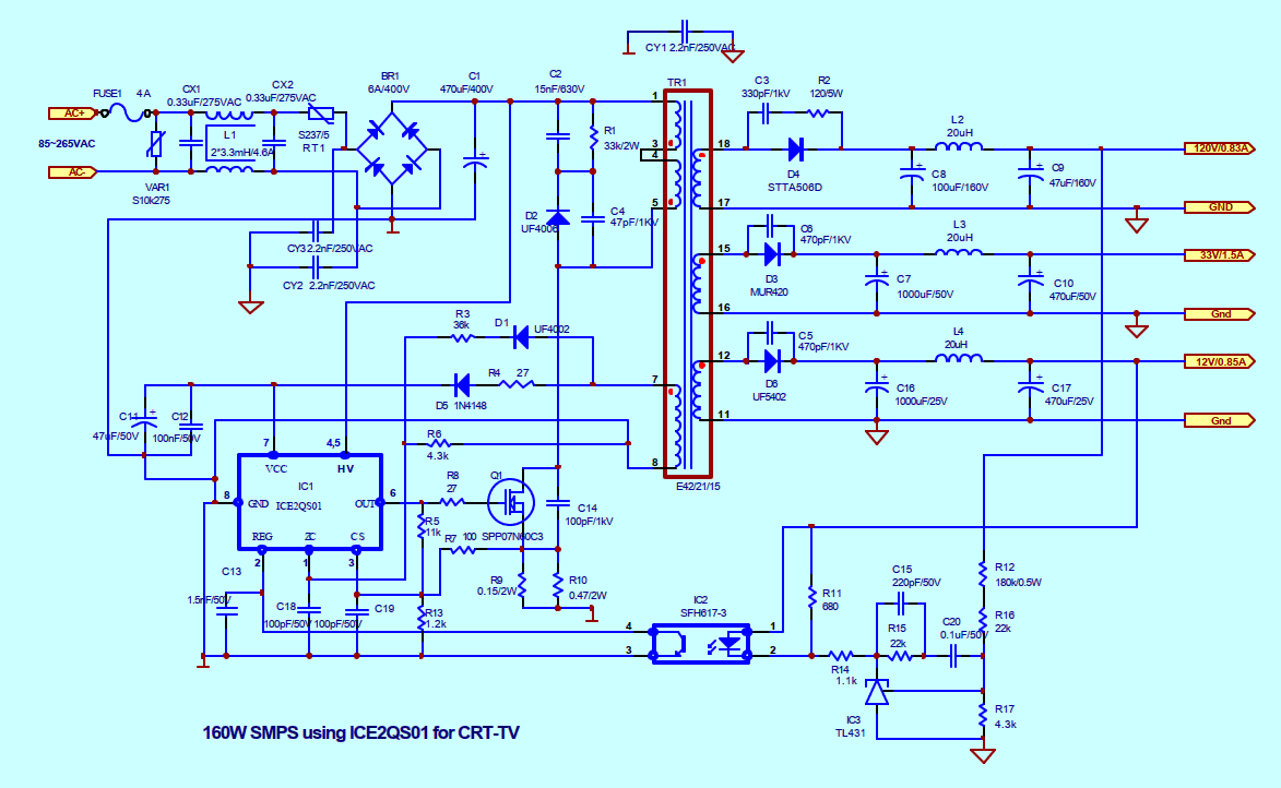

Danke das ist schon mal ein Anhaltspunkt, zumindest für den unteren der beiden Widerstände.
Allerdings passt das EvB nicht ganz zum HMO Netzteil. Im Schaltbild gibt es den im Bild oberen Widerstand (zwischen GND und CS) nicht.
