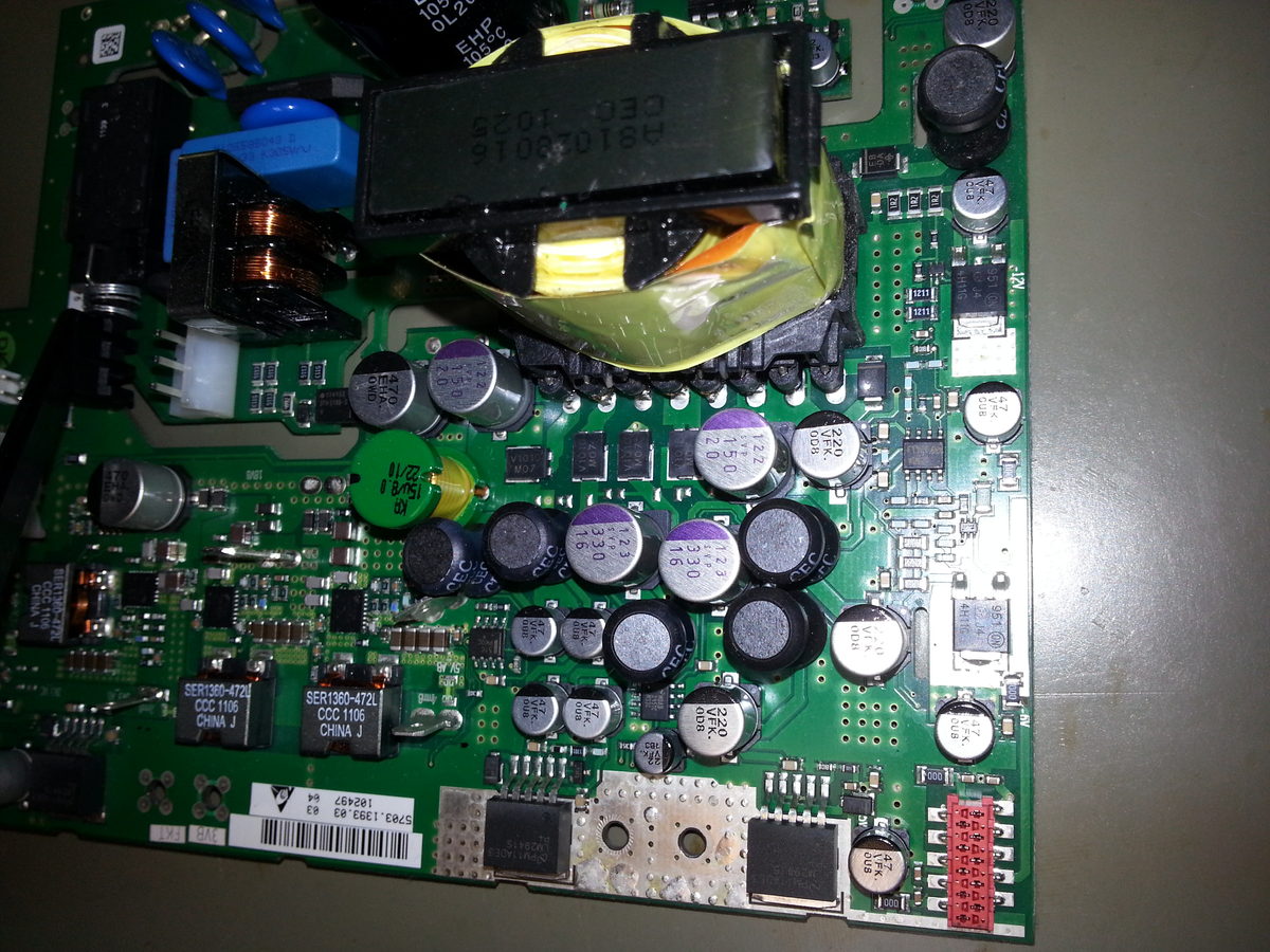

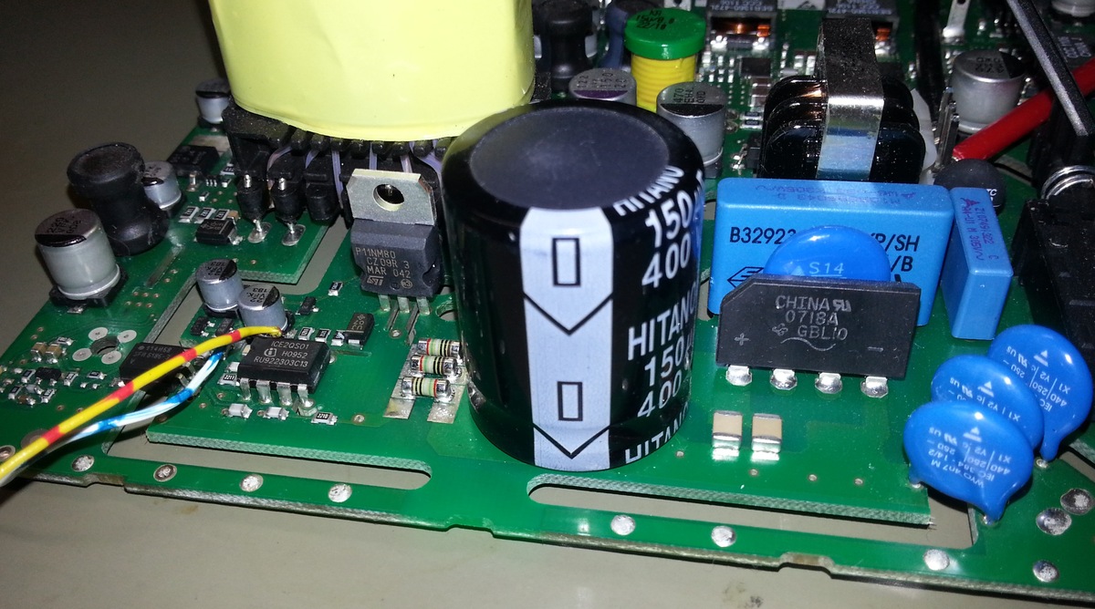

Ich habe jetzt das erste Gerät geöffnet und mir die Netzteilplatine
angeschaut.
Die Spannungen von 3,3 und 5V werden nicht mehr erzeugt.
Die Gleichspannung mit 320V liegt am 150µF Kondensator an.
Folgender Schaltregler ist verbaut: ICE2QS01  Datenblatt im Anhang.

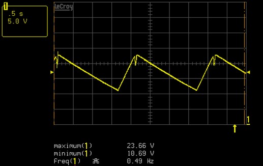

An der Versorgung von ICE2QS01 Pin 8 und Pin 7 liegt die gemessene
Spannung, wie in beigefügtem Bild an.
Spannung variiert im 0,5 Hz-Takt zwischen ca. 11 bis 23V. Laut
Datenblatt soll sich diese zwischen 11 bis 25 V bewegen. Das scheint in
Ordnung zu sein.
Da ich mich bisher nicht näher mit Schaltnetzteilen beschäftigt habe,
wäre es nett, wenn jemand, der sich in diesem Bereich besser auskennt,
sagen könnte, wie ich hier weiter vorgehen könnte, um das Netzteil
wieder zum Leben zu erwecken.
Anhand der beiden Fotos sollten wohl alle relevanten Bauteile und deren
Zusammenschaltung zu erkennen sein. Falls weitere Details benötigt
werden, bitte sagen, dann mach ich weitere Bilder.
Ich habe die Möglichkeit alle Spannungen zu messen und hier
darzustellen. Welche Signale sind von Interesse?
Vielen Dank für Eure Rückmeldungen.

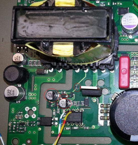

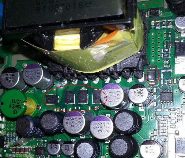

Ich hab dir mal die üblichen Verdächtigen eingekreist, es handelt sich
um die Hilfsspannungserzeugung für den SNT Kontroller.
Nach erfolgreichem Start des SNT soll durch eine Hilfswicklung des
Trafos die Betriebsspannung für den Kontroller mittels Serienwiderstand,
Diode und Elko erzeugt werden.
Wenn das nicht klappt, gibts das von dir gemessene 'Motorboating'.
Martin S. schrieb:
> HAMEG zeigt sich wenig kulant und würde die Geräte zu einem
> Pauschalpreis von 1500€ (pro Stück) reparieren.
Echt schade, ich bedauere diese Entwicklung bei der früher so netten
Firma Hameg sehr.
Edit: Ach, noch vergessen: Wenn du auf der Primärseite nicht fündig
wirst - die zweithäufigste Ursache fürs Motorboating ist ein Kurzschluss
auf der Sekundärseite - Elko oder schnelle Gleichrichterdiode sind hier
die gängigsten Ausfallkandidaten.
OP #4452546
Danke Matthias
Habe die markierte Bauteile ausgelötet und einzeln vermessen:
beide Cs: je 22µF
Diode:  Durchlassrichtung 0,78V ,  Sperrrichtung: sperrend
Widerstand: 47,5 Ohm
Hier scheint alles in Ordnung zu sein.

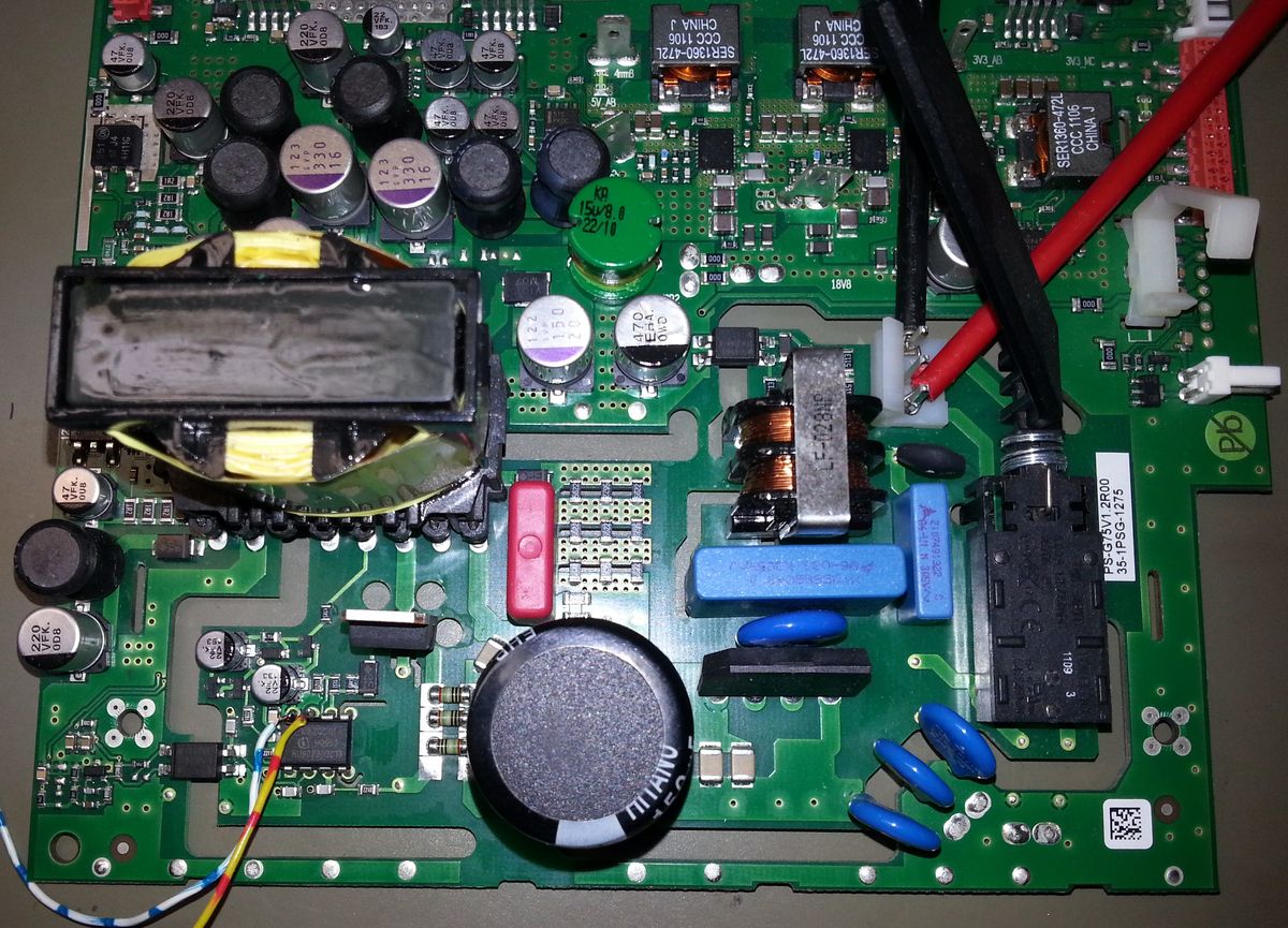

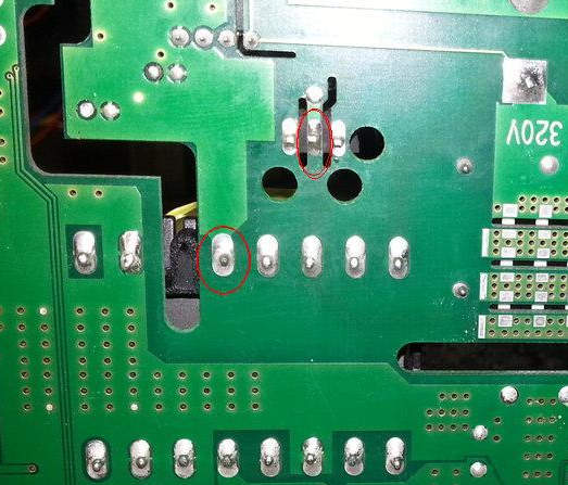

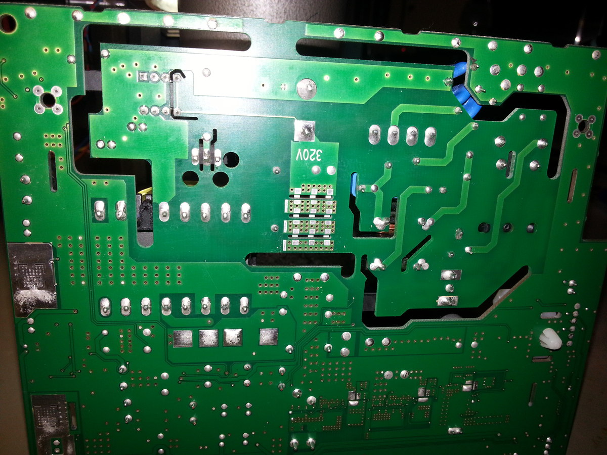

Anbei weitere Bilder von der Ausgangsseite und von der Rückseite.
Welches sind weitere "Ausfallkandidaten"?
(Firma: matzetronics) #4452599
Ganz schön hohe Uf, aber vermutlich ok.
Als nächstes sind diese Dioden die Kandidaten, da reicht es vermutlich,
sie auf der Platine durchzupiepsen - da ist zwar Last und die
Sekundärwicklung des Trafos dran, aber trotzdem ist alles unter 5-10 Ohm
verdächtig. Die rechts oben nicht vergessen. Im Zweifel müsstest du mal
die Trafopins freisaugen und dann nochmal messen.
Und löte bitte die markierten Stellen nach, da hat Hameg schon mal
besser gearbeitet.
OP #4452680
erste Erfolge :-)
Die Dioden V1010 M07 von links nach rechts durchnummeriert, wie im
obigen Bild markiert:
gemessen mit Fluke 87 Handmultimeter, Einstellung "Diodenmessung"
1. eingebaut  gemessen: Vorwärts: 0,18 V,   rückwärts: unendlich
2. ausgelötet gemessen: Vorwärts: 0,189V,   rückwärts: unendlich
3. eingebaut  gemessen: Vorwärts: 0,186V,   rückwärts: 2,4V
4. ausgelötet gemessen: Vorwärts: 0 V,    rückwärts 0V   <---- defekt
rechts unten neben Übertrager:
eingebaut: vorwärts: 0,406 rückwärts: unendlich
rechts oben neben Übertrager:
eingebaut: vorwärts: 0,413 rückwärts: unendlich
Die VIERTE Diode von links ist also defekt.  (edit:dritte->vierte)
Tauschen würde ich die eine defekte Diode erst mal gegen eine
funktionsfähige Diode aus dem zweiten Oszi.
Im zweiten Oszi habe ich alle Dioden im eingebauten Zustand gemessen,
dort ist die identische Diode defekt.
Zusätzlich ist dort die ganz linke Diode auch noch defekt.
Welche Bauteile kommen als Ausfallursache für diese Diode in Frage?
Welche C´s sollte ich vor dem Wiedereinschalten gleich mit
kontrollieren, damit es nach Tausch der Diode nicht sofort wieder zu
einem Ausfall kommt?

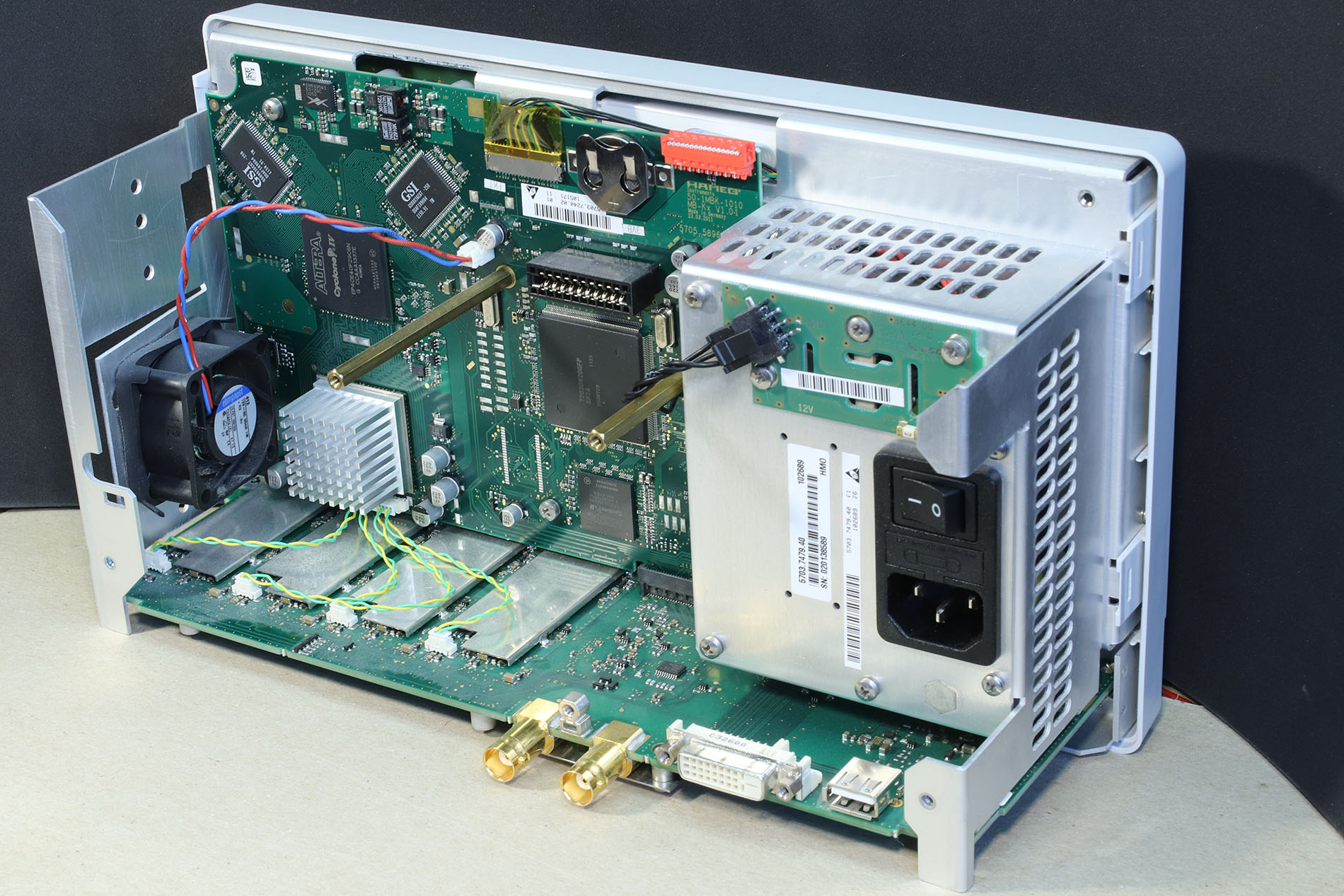

Weiß jemand, ob das HMO2024 (und die anderen aus der Reihe) das gleiche
Netzteil hat? Dann würde ich mir die Dioden auch schon einmal
vorsichtshalber zulegen...
DZDZ
(Firma: matzetronics) #5430690
Du schraubst doch sonst auch alles auf :-) Musst du mal reingucken, obs
die gleiche Technik ist.
Sven K. schrieb:
> und die Druchlassspannung ist sehr dicht am Original
Da wirst du dir keine Sorgen machen müssen. Nur eine wirklich deutlich
höhere Uf würde zu so hohen Verlustleistungen führen, das die Diode
überlastet wird. Alles unter 1V sollte ok sein, wobei mich die hohe Uf,
die Martin damals gemssen hat (etwa 0,78V) schon gewundert hat.
> die nächst größeren V15P12
Ein guter Tipp übrigens für alle Opfer dieses Fehlers. Vielen Dank!
Gast #5431746
Aber da ist ein Garantiesiegel drauf, und das Gerät ist erst 4 Jahre alt
- Ob ich das abmachen kann????
Na gut, sollte ein Witz sein. Ich habe es aufgeschraubt, ich könnte eine
Aufschraubbeschreibung schreiben, aber es wurde immer komplexer, und als
ich (vermutlich) auch noch das Display hätte abnehmen müssen, wurde es
mir zu abenteuerlich und ich habe aufgehört. Stattdessen habe ich ein
paar Fotos gemacht.
Und dann habe ich festgestellt, dass im HMO20xx nirgends so eine
Baugruppe zu finden sein kann, wie auf den Foto im 1. Post zu sehen ist.
Das hätte ich auch fast von außen erkennen können.
Ich meine, dass die Geräte auch nur von vorne gleich aussehen, die
hintere Abdeckung ist aus gutem Grund unterschiedlich.
Fazit: Die HMO20xx (und kleiner) können kaum an der V10P10-Krankheit
leiden.
DZDZ
(Firma: matzetronics) #5431877
> leiden.
Sieht mir auch so aus. Vernünftigerweise ist bei deiner Serie ein
richtiges gekapseltes Netzteil verbaut und nicht die freifliegende
Anordnung wie in den 03xxx Geräten.
Das sieht m.E. recht gut aus, wenn da auch ein Haufen umbaute Luft drin
ist. Aber immerhin sehe ich da noch einen Erweiterungsschacht, der ein
wenig der Luft verdrängen würde ;-)

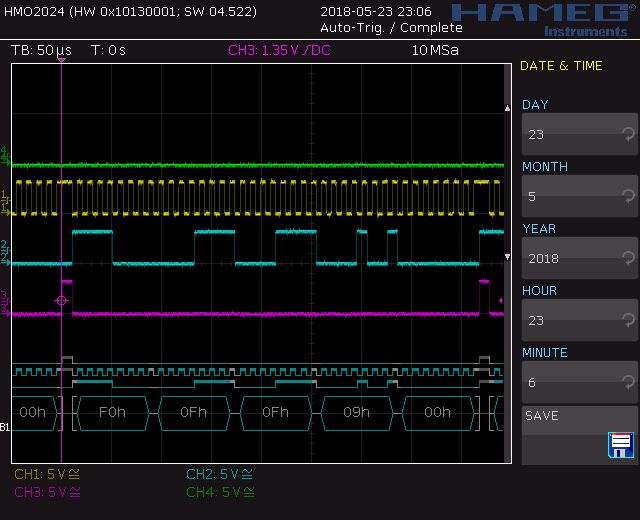

Gast #5432400
Horst S. schrieb:
> Eine Time/Date Anzeige hat es nicht. Wird wohl für irgendwelche
> Setupfunktionen sein.

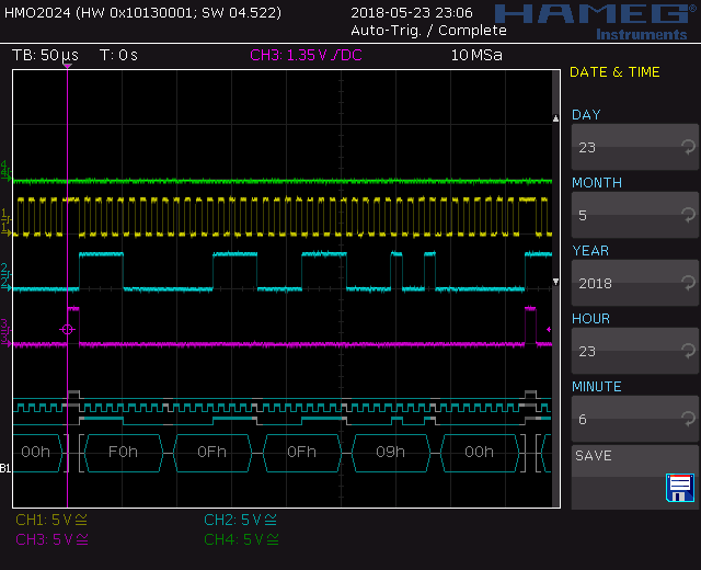

Hat er bestimmt doch. Mein 2024 zeigt Zeit/Datum in Screenshots an und
braucht sie auch zum Schreiben der Daten auf USB-Stick. Einstellung:
Setup -> MISC -> DATE & Time, siehe Screenshot Kopfzeile und Menü.

Gast #5595478
> Wie viele Ohm haben Rcs?
Ich wuerde sagen dein Bild ist zu schlecht um das sagen zu können.
Mach mal ein Makro.
Ich denke aber so in der Gegend 1R oder weniger.
Aber erzaehl doch mal wo du deine Kabel her hast die du an das IC
angeloetet hast. Sind das die hyper-spezial-extra feinstdraehtigen
Telefonleitungen aus den 70ern? Und wo bekommt man die noch?
Olaf
#5595626
Ach wo, das ist gar nichts Spezielles, die habe ich hier auch rumliegen
Das sind 0,14 mm² Einzelader-Litzen aus vieladrigen Steuerleitungen,
farbkodiert nach DIN 47100. Von diesen Leitungen habe ich einige übrig,
die werden dann ausgeweidet und einer sinnvollen Verwendung auf dem
Labortisch unterzogen.
Man kann davon auch mehrere mit dem Akkuschrauber zusammenzwirbeln, nach
kurzer Heissluftbehandlung bekommt man stabile und sauber aussehende
mehradige Verdrahtungskabel für Potis, Encoder o.ä.
Gruß,
Bernhard
Gast #5595686
Das sind MEINE Kabel. Das Foto stammt aus meinem ersten Beitrag. Damit
greife ich Signale ab, da die Tastköpfe so schlecht an den IC-Beinchen
halten.
Martin
Gast #5595720
Wenn  du die an ein IC Beinchen hältst,  dann kleben die da von selbst
dran fest?
Außerdem sind das keine Hameg sondern LeCroy Tastköpfe die an diesen
Adern hängen.
