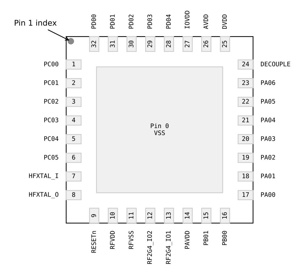

In den Teilen werkelt ein Silicon Labs EFR32MG21 und die JTAG-Pins sind sogar auf der PCB ausgewiesen. Grundsätzlich wäre also eine Reprogrammierung elektrisch möglich, aber mit welcher Firmware? Gefunden habe ich bislang nur eine für nen Sonoff Dongle-E der scheinbar den gleichen Chip drauf hat, aber ein reiner Router ist. Und etwas mit Tasmota, was aber doch WLAN nutzt?
OP

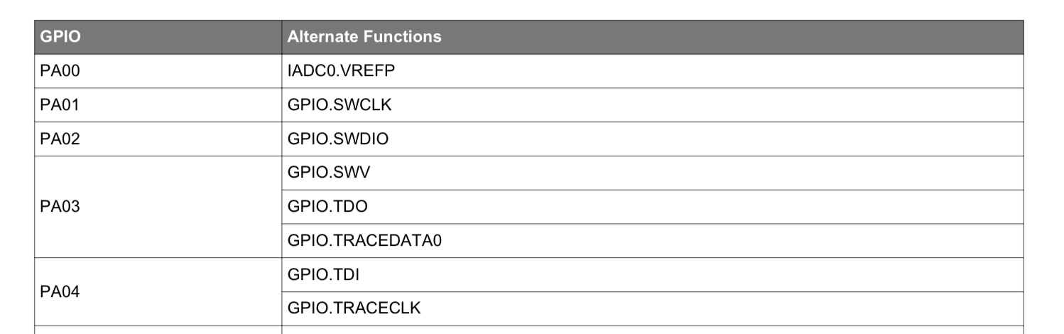

Laut Datenblatt hat der EFR32MG21 sowohl JTAG als auch SWD. Auf der Platine erkennt man PADS TMS, TCK, dann aber RX und TX. Ich könnte mir vorstellen das dies entweder SWD oder eben TDI und TDO wären, je nach Debugmodus. Dann wäre da noch das DG Pad. Habe mal auf "Gut Glück" versucht nen Segger JFlash anzuschließen, aber der meckert das TDI permanent high sei.
OP
Habe mal alles durchgemessen am Board. Das (R) Pad ist mit nRESET und (DG) mit TDI verbunden. Der TDO Pin ist auf dem Board nirgends angeschlossen oder rausgeführt und eine Leitung an einem QFN Pin anlöten... eher schwierig bis unmöglich. D.H. man kann JTAG nocht verwenden.
Dann bliebe noch SWD, welches sich die Pins mit TMS und TCK teilt.
