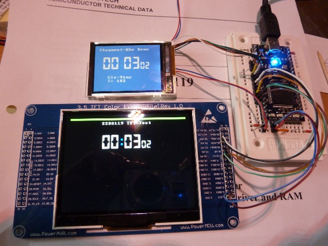

Als MC-Basis benutze ich gerade mbed oder LPCXpresso, beides auf LPC1768
Basis. Auf dem Foto sind beide Displays an zwei SPIs vom mbed
angeschlossen. Das Teil wird super unterstützt, Bibliotheken... ist
leider nicht ganz billig. Die *.bin sollten aber auch auf den Xpresso
laufen und den gibt es zum Kampfpreis.

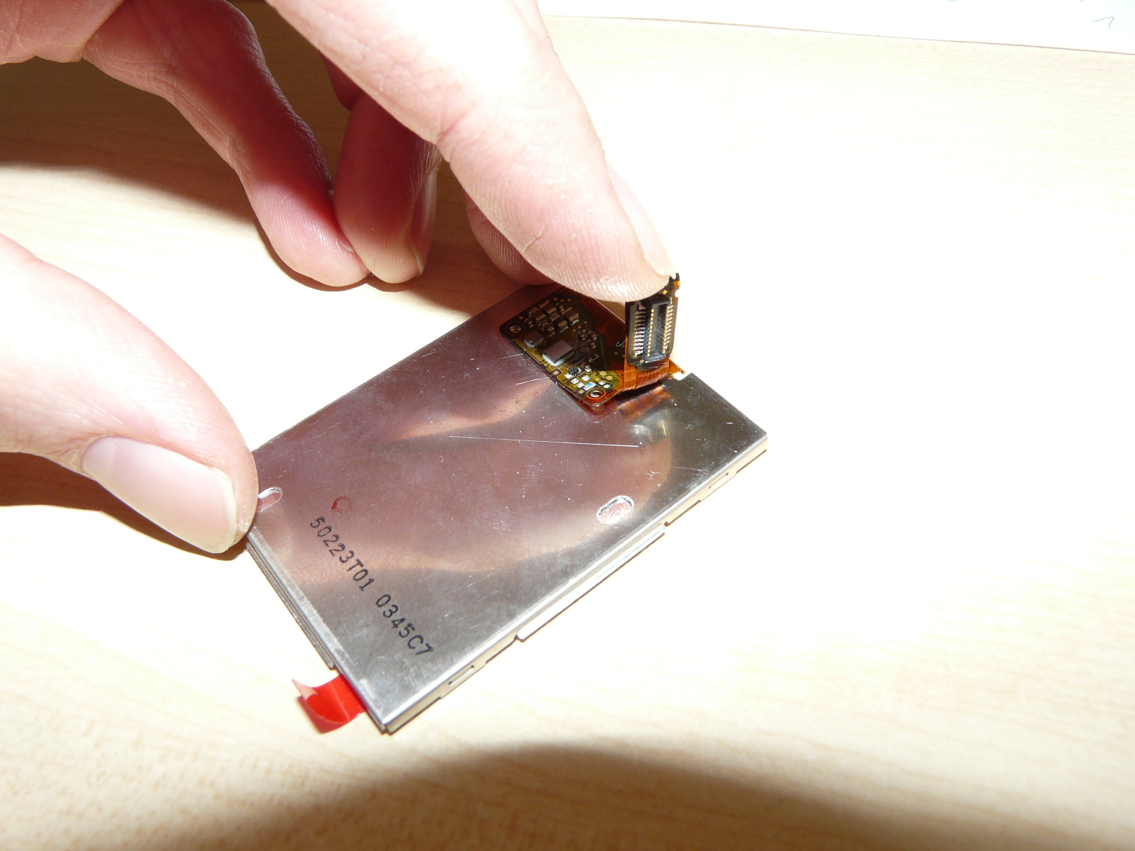

Ich habe da aber noch ein anders Problem. Ich habe hier noch ein
Farbdisplay, welches ich vor einigen Jahren mal gekauft hatte. Leider
hatte ich den Typ nicht dabei geschrieben. Evtl. erkennt das ja jemand
anhand des Bildes und kann mir damit weiterhelfen.
