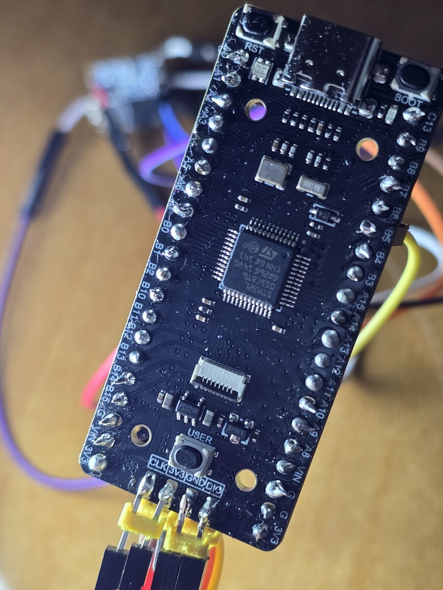

Ich hätte eine grundlegende Frage wie ich das Board flashen könnte. Ich
verwende ein ST-Link V2 dafür... ich habe verbunden,
STM32 -> ST-Link:
CLK -> SWCLK
DIO0 -> SWDIO
GND -> GND
3.3V -> 3.3V
ich hatte auch versucht den RST des STM32 auf der anderen Seite mit dem
ST-LINK RST zu verbinden, leider ohne Erfolg.
Ich verwende VSCode unter Ubuntu mit PlatformIO extension.

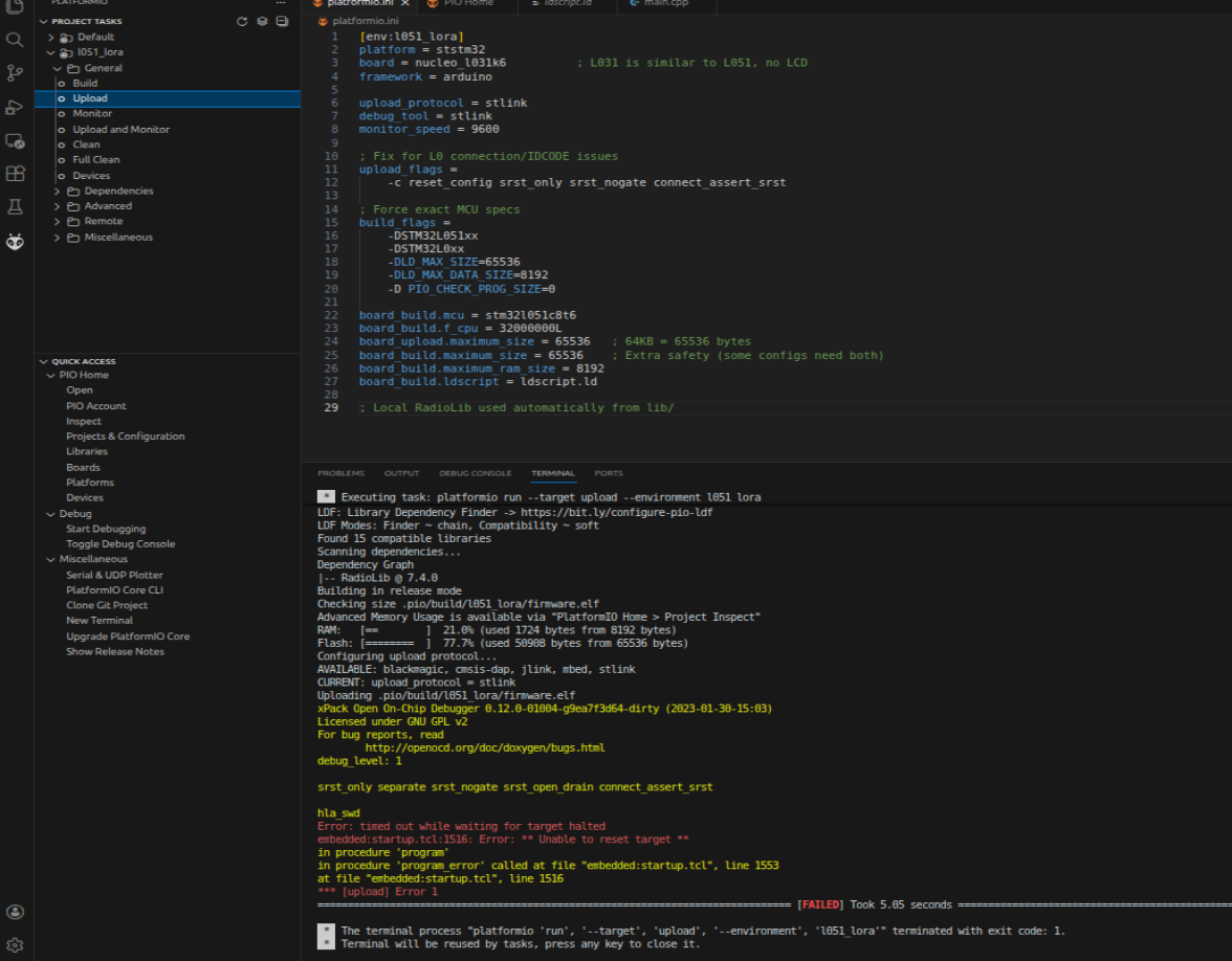

Ich kann anscheinend "build" ausführen aber nicht den "upload" in der
PlatformIO Umgebung.
VG

Dennis M. schrieb:
> Ich verwende ein ST-Link V2 dafür... ich habe verbunden,
> STM32 -> ST-Link:
> CLK -> SWCLK
> DIO0 -> SWDIO
> GND -> GND
> 3.3V -> 3.3V
Da habe ich zumindest bei SWCLK gewisse Zweifel. Das kabel ist
nicht vollständig aufgesteckt. Wenn jetzt noch die Qualität von
billigen China-Kabeln hinzukommt dann klappt's vielleicht nicht.
Überhaupt schauen die Debug-Lötstellen nicht gut aus, vielleicht
musst du noch mal genauer hinschauen. Insbesondere 3V3 und GND ...
von Andreas S. (bastelmax)
Wenn Du noch einen Windows Rechner hast,versuche doch um die Verbindung
zu testen die
hex Datei zu extrahieren und direkt mit den ST Cube Tool und den V2
Programmer zu flashen.
Wenn das unter Windows geht,
wird vieleicht der Programmer / die Schnittstelle unter Ubuntu nicht
gefunden. Ansonsten überprüfe
Dein Aufbau noch einmal gründlich.

von Dennis M. (Firma: Buckeljunge) (dennism)
ok, mit dem STM32Cube tool scheint was gelaufen zu sein. Nur zu dumm,
dass die KI mir jetzt erzählt ich kann meine SW nicht wirklich
ausführen/testen was ich geflasht habe da 'There is no built-in
USB-serial converter on your minimum system board'. Anscheinend bräuchte
ich hier eine Art 'USB-TTL Serial Adapter'
Voltage : 3.26V 21:39:52 : SWD freq : 4000 KHz 21:39:52 : Connect mode:
Normal 21:39:52 : Reset mode : Software reset 21:39:52 : Device ID :
0x417 21:39:52 : Revision ID : Rev X 21:39:52 : Debug in Low Power mode
is not supported for this device. 21:39:52 : UPLOADING OPTION BYTES DATA
... 21:39:52 : Bank : 0x00 21:39:52 : Address : 0x4002201c 21:39:52 :
Size : 104 Bytes 21:39:52 : Bank : 0x01 21:39:52 : Address : 0x1ff80000
21:39:52 : Size : 20 Bytes 21:39:52 : UPLOADING ... 21:39:52 : Size :
1024 Bytes 21:39:52 : Address : 0x8000000 21:39:52 : Read progress:
21:39:52 : Data read successfully 21:39:52 : Time elapsed during the
read operation is: 00:00:00.021 21:43:05 : Opening and parsing file:
firmware.elf 21:43:05 : Memory Programming ... 21:43:05 : File :
firmware.elf 21:43:05 : Size : 49.94 KB 21:43:05 : Address : 0x08000000
21:43:05 : Erasing memory corresponding to segment 0: 21:43:05 : Erasing
internal memory sectors [0 399] 21:43:07 : Download in Progress:
21:43:14 : File download complete 21:43:14 : Time elapsed during
download operation: 00:00:09.142 21:43:14 : Verifying... 21:43:14 : Read
progress: 21:43:15 : Time elapsed during verifying operation:
00:00:00.912 21:43:15 : Download verified successfully 21:43:15 :
RUNNING Program ... 21:43:15 : Address: : 0x08000000 21:43:15 :
Application is running, Please Hold on... 21:43:15 : Start operation
achieved successfully

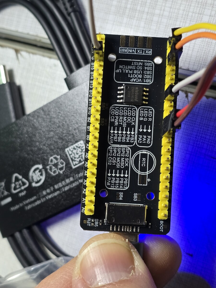

auf der AliExpress Seite steht auch unter anderem
' Onboard TYPE-C usb, da l051c8t6 nicht usb fs Funktion hat, kann es nur
für die Strom versorgung verwendet werden. '
Da gab es nicht viele Schaltpläne dazu....
