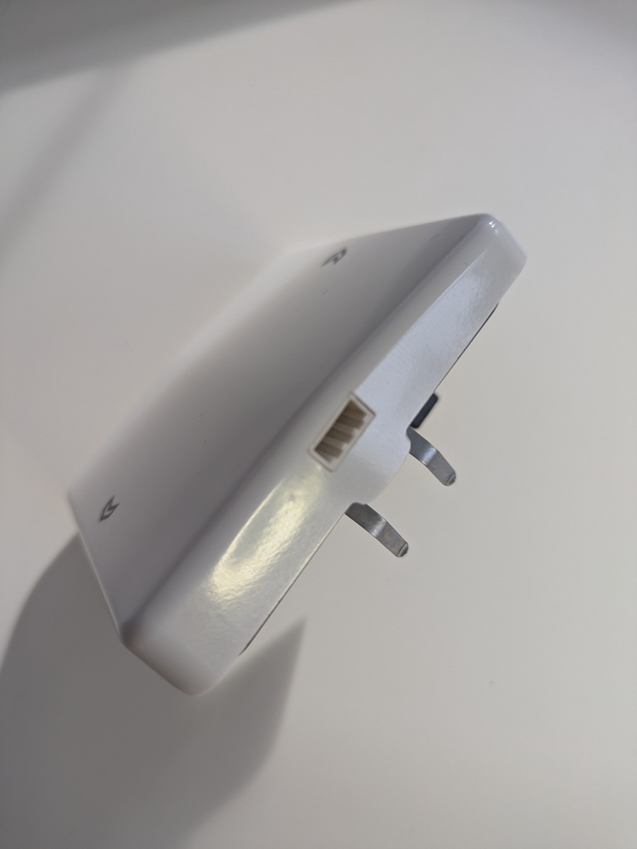

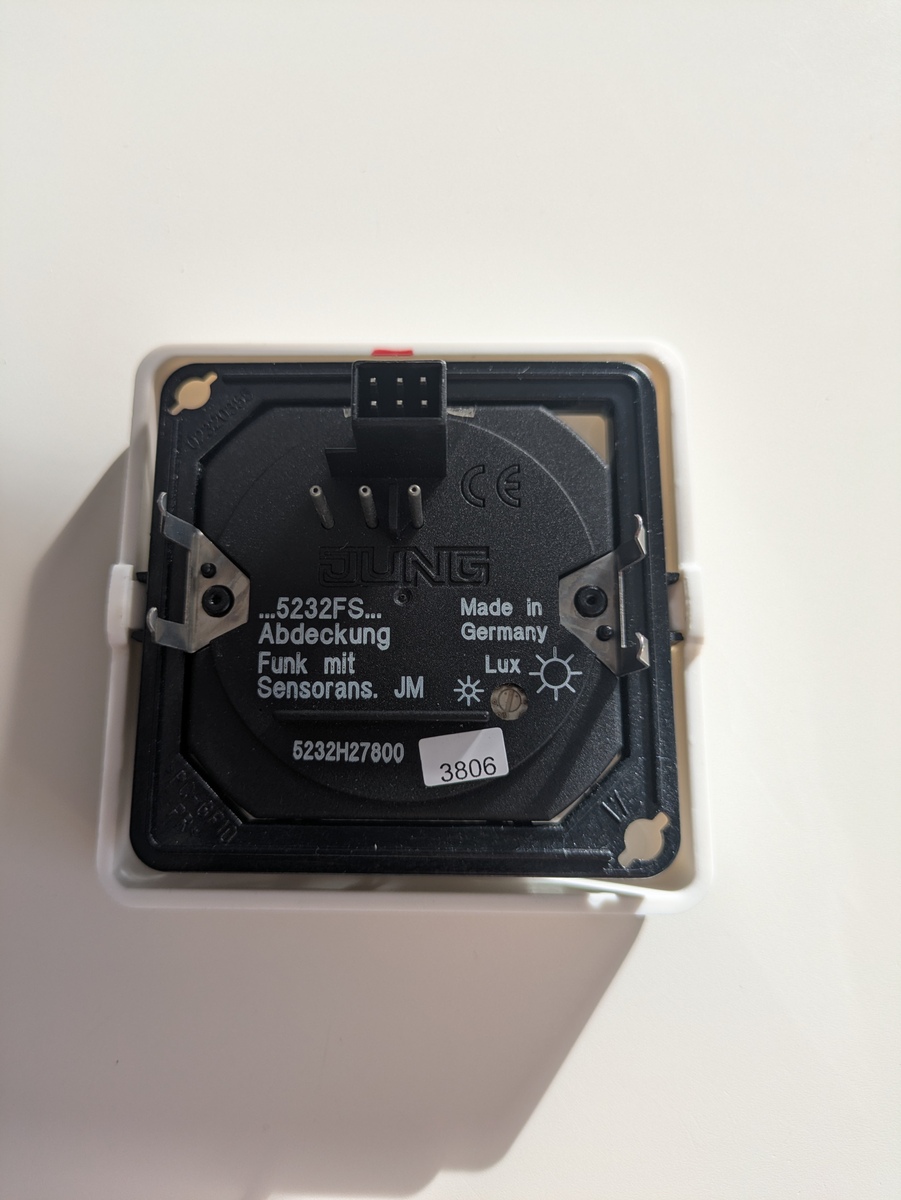

Hallo, kennt jemand diese Abdeckung für die Motoreinsätze mit zusätzlichem Stecker an der Seite? Es ist ein Funkaufsatz (INSTA Funkbus). Normalerweise muss man zum Einlernen die Taste komplett drücken. Das geht aber mechanisch nicht, wegen dem Steckereinsatz. Leider gibt es bei Jung keinerlei Doku bzgl des Steckers. Der Stecker muss so von Jung kommen, die Wippe ist innen speziell geformt. Wofür ist der Stecker? Wie kann ich eine Fernbedienung einlernen?

Also das sieht mit den 3 Pinökeln doch aus wie ein Merten 5811. An der Buchse unten konnte man einen Lichtsensor mit Scheibensauger anstecken.
Ja, Jung/Gira/Merten sind/waren fast baugleich und die 3 Pins hinten sind für einen Lichtsensor. Es geht mir aber um den kleinen Stecker, der seitlich an der Wippe ist. Sowas habe ich noch nie gehabt und wegen diesem kann ich die Wippe nicht komplett runter drücken.

Das geht mechanisch nicht, weil Jalousietaster im Normalbetrieb nicht gleichzeitig hoch + runter gedrückt werden sollen. Das Einlernen muss bei dieser Variante anders funktionieren.
Nicht die 3 Pins in Richtung Basismodul sind für den Lichtsensor, sondern genau der Stecker welcher dich stört.

Ok, aber laut Anleitung kommt der Lichtsensor von hinten ran. Ich habe keinen Sensor zum probieren. Ich habe noch einen Jalousieeinsatz ohne Funk in Betrieb. Da kann ich die Wippe gleichzeitig auf und ab drücken. Die Verriegelung macht der kleine PIC in der Wippe.

Dann mal "wie ein Mann" drücken oder vielleicht besser den Wippeneinsatz mal zerlegen und direkt die Taster drücken.
