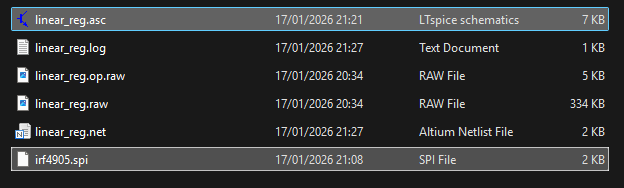

hat jemand das LTSpice model eines IRF4905 oder IRF5305? Bzw. kann mir
jemand helfen wie man nach einem LTSpice model sucht, ich habe noch nie
eins eingefügt und weiß auch nicht nach was für einem Dateiformat ich
suche.
Habe auch das Gefühl das es generell sehr wenig LTSpice modelle gibt, da
das aber ja doch relativ "populäre" Transistoren sind, dachte ich mir da
muss es doch bestimmt eins geben...

da war ich schon, dachte da gibt es nur Hinweise auf die Spice software
von Infineon. Ist das unten verlinkte "Spice model" mit .spi endung für
LTSpice passend?

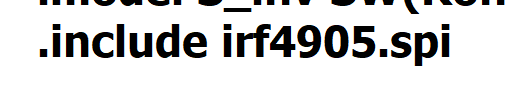

von Thomas Ö. (thomas_609)
Hab das jetzt so gemacht, bekomme aber folgende Fehlermeldung:
m§: Can't find definition of model "irf4905"
hat jemand eine Ahnung was ich falsch mache?

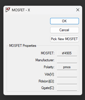

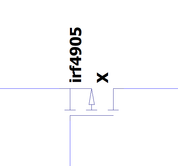

von H. H. (Gast)
Du musst beim Prefix "X" eintragen, nicht bei Inst Name.
also ich weiß nicht ob mich grade anstelle aber ich finde kein prefix
Feld...
von H. H. (Gast)
> prefix
> Feld...
<strg> rechtsklick
Funktioniert! Vielen Dank!!!
