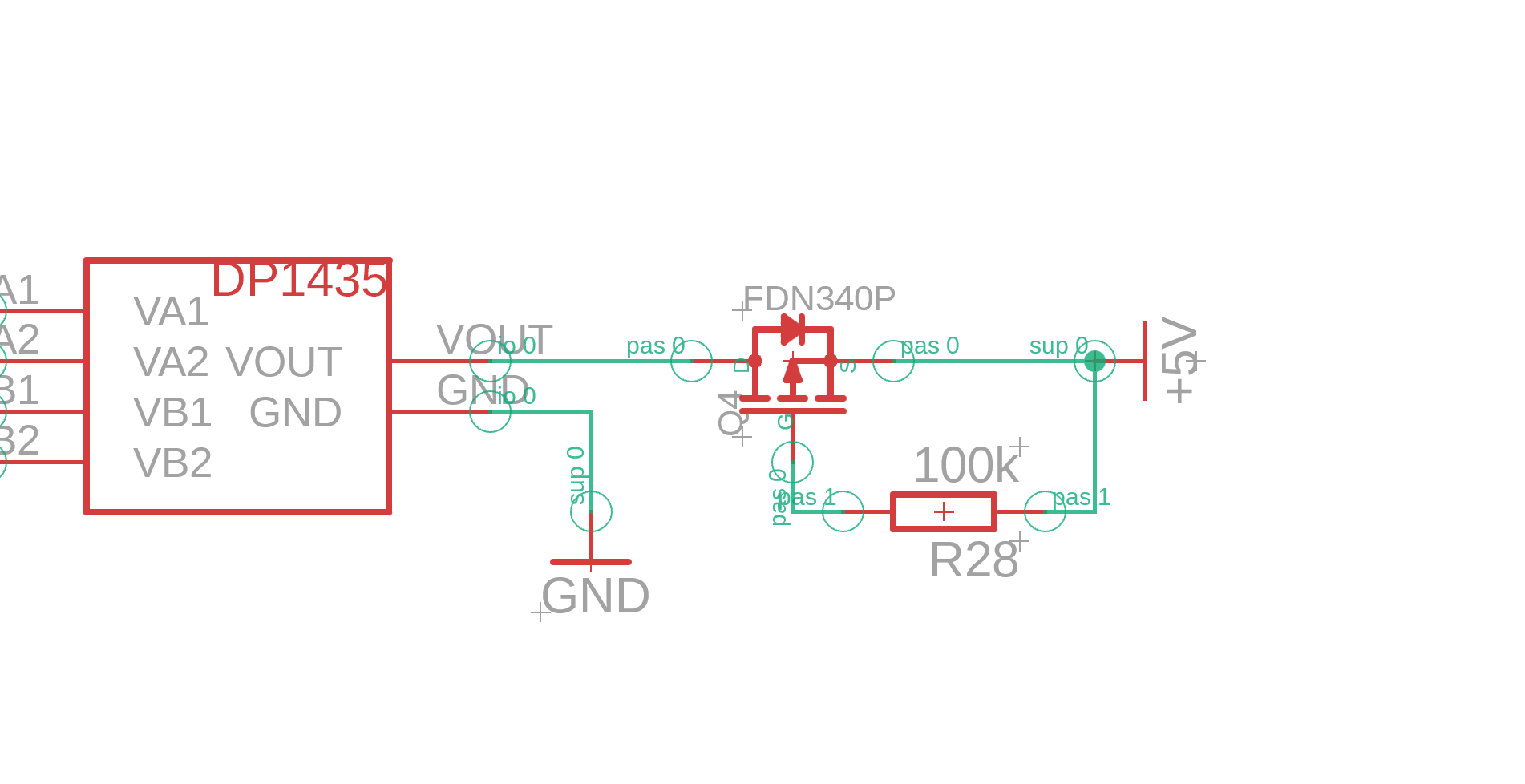

ich bin auf der Suche nach einer einfachen Schaltung für eine Ideale
Diode.
Ich habe verschiedene Spannungsquellen die mal aktiv sein können. Die
Ideale Diode sollte die Versorgungen vor Rückspannung schützen.
Das sollte so doch funktionieren hat das irgendwelche Nachteile, wenn ja
welche ? Ich glaube die Spannung ist zu wenig negativ und ich bin damit
schlechter als mit einer Diode oder?
Grüße
von Harald A. (embedded)
Du meinst vermutlich das Gate gegen GND, oder? So leitet es ja nicht.
Und wenn Du davon mehrere parallel schaltest wird es nicht so
funktionieren wie gewünscht. Du brauchst einen „Ideal Diode Controller“,
der den betreffenden MOSFET auch deaktiviert, wenn eine gewisse
Differenz von x mV zwischen D und S anliegt. Z.B. LM5050 u.v.a.m.
von D. C. (joker89)
Der Strom Fluss ist von Vout nach +5V. Der DP1435 sollte geschützt
werden
Das Symbol für die "+5V" sieht doch aus wie Gnd ;-)
> welche ?
Um deine Fragen zu beantworten: Nein und ja.
Das wäre aus meiner Sicht der größte Nachteil ;-)
Selbst mit Gate an Gnd würde es nicht funktionieren. Dann würde der
MOSFET immer leiten, sobald die +5V vorhanden sind - in beide Richtungen
und egal von welcher Quelle die 5V kommen.
Oder wie werden die verschiedenen Spannungsquellen bei dir zusammen
geschaltet?

Wär es nicht am Einfachsten sowas fertig zu kaufen? MAX40203 o.ä.

von Lothar (Firma: HZB) (analog_art)
der MAX40203 kann maximal nur 5,5 V ab.
65 V, externer N-Kanal FET: LM74700-Q1
ins Datenblatt schauen: Figure 10-18. Typical OR-ing Application
oder mit integrierten FET 60V, 2,2 A:
LM76202-Q1 60-V, 2.2-A Integrated Ideal Diode with Overvoltage and
Overcurrent Protection
Das sind dann wirklich ideale Dioden.

Und Du brauchst meiner Meinung nach an jeder Quelle zwei MOSFETs in
Back-to-Back Konfiguration, damit einerseits nur geschaltet wird wenn es
passt und andererseits nichts zurückfließen kann (auch nicht über die
Body-Diode)
von Niklas G. (erlkoenig) Benutzerseite
Harald A. schrieb:
> damit einerseits nur geschaltet wird wenn es passt
Ist das nötig? Eine echte Diode leitet auch immer in die eine Richtung.
Die meisten idealen Dioden (-Controller) leiten immer in die richtige
Richtung. Der MAX40203 hat aber sogar einen Enable Pin.

Und dann ist noch die Frage, ob das überhaupt notwendig ist. Ich habe
den Begriff mal gesucht, offenbar handelt es sich um ein PoE-Modul auf
der linken Seite, oder? Meist kann man derlei Versorgungen schadlos
rückwärts speisen ohne dass etwas passiert.

> Und da fließt kein Strom über die Body Diode des FET zurück?
Die ist in nichtleitender Richtung, das passt. Allerdings muss der
Spannungsunterschied min. 0,6V sein, damit diese Schaltung sicher
sperrt. Oder sehe ich das falsch? Wenn man besser sein will braucht man
so einen dedizierten Controller.

Da aber deine '+5V' an -| Masse liegen iso sowieso so viel falsch, daß
es Zufall wäre wenn man daraus irgendwas entnehmen könnte.

> Zumal ein DP1435 nach meiner Info ein 12V Modul ist
Da hast du recht, falls es sich um ein 12V Modul handelt.
Die 5V Variante der DP1435 liefern dagegen 5V (DS S.1 Teilenr.
DP1435-5V).
https://datasheet.lcsc.com/lcsc/2304031800_SDAPO-DP1435-5V_C5380097.pdf
p.s.
Guck doch wenigstens vorher ins Datenblatt oder halte die Finger still.
Lothar M. schrieb:
> Uralt. Bekannt geworden durch den Raspi.
Das mag sein, habe mir schon gedacht, dass es eine solche Schaltung auch
schon vorher gegeben hat. Jedenfalls war er so nett und hat etwas aus
seinem Fundus hier veröffentlicht. Ich finde es gut, auch wenn er nicht
der Urheber sein mag.
Ja, und die Schaltung hat sicher seine Tücken in Sachen
Rückspeisefestigkeit, für viele Anwendungen wird es aber passen.
Rainer W. schrieb:
> Selbst im Datenblatt für die µA78xx wird angegeben, dass ab 7V zwischen
> Aus- und Eingang ein Durchbruch möglich ist (9.2.2.2)
> https://www.ti.com/lit/ds/symlink/ua78.pdf
Bei einem linearen Spannungsregler ist der Fall klar, hier haben wir
aber ja einen isolierenden Schaltregler.
Ist ja auch alles geklärt, man kann diese Dinger relativ gefahrlos
rückwärts speisen, es sei denn man muss mit Energie geizen denn ggf.
wird der Feedbackkreis (hier Optokoppler) etwas Energie absaugen.
