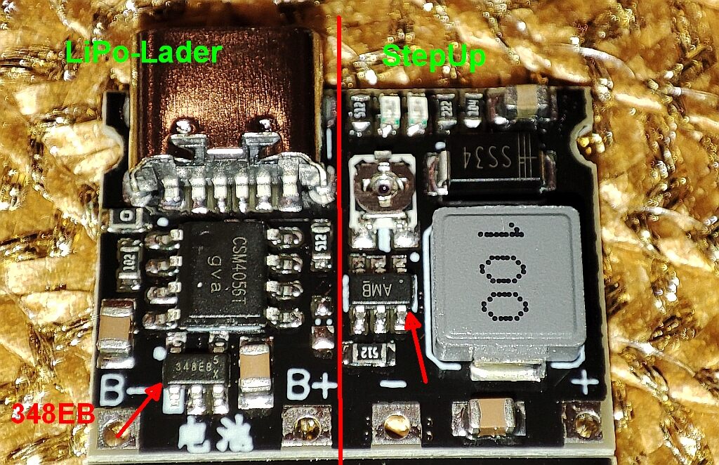

auf einem LiPo-Lader, kombiniert mit einem StepUp-Regler finde ich zwei
ICs, zu denen ich erstmal nichts finde.
Der 348EB (kann auch 348E8 sein) kann eigentlich nur ein LiPo-Schutz
sein, leider sind die Leiterbahnen in diesem Schwarz nicht wirklich zu
sehen (ja, kann ich durchklingeln).
Der Andere kann nur das StepUp-IC sein, finde aber auch kein Datenblatt
dazu.

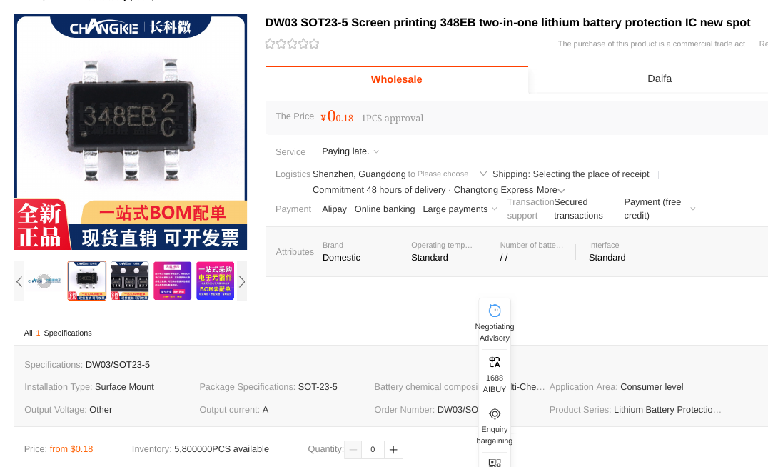

https://detail.1688.com/offer/692492724632.html
DW03 SOT23-5 Screen printing 348EB two-in-one lithium battery protection
IC
Wann mir Firefox eine Übersetzung anbiete habe ich noch nicht
herausgefunden, hier jedenfalls das Ergebnis
von Arno H. (arno_h)
Wenn es der DW03 ist, findet sich bei LCSC ein lesbareres Datenblatt:
https://www.lcsc.com/product-detail/C686634.html

von H. H. (Gast)
> dazu.
LN2220 von Natlinear.
Hier die Google-Übersetzung des chinesischen Datenblatts.
von Old P. (Firma: nix) (old-papa)
Herzlichen Dank!
Bei meiner Suche zum 348EB bin ich immer irgendwo bei STM-µC gelandet,
diese aber mit anderem Gehäuse (SOT8).
Den StepUp hatte ich nur kurz gesucht...
