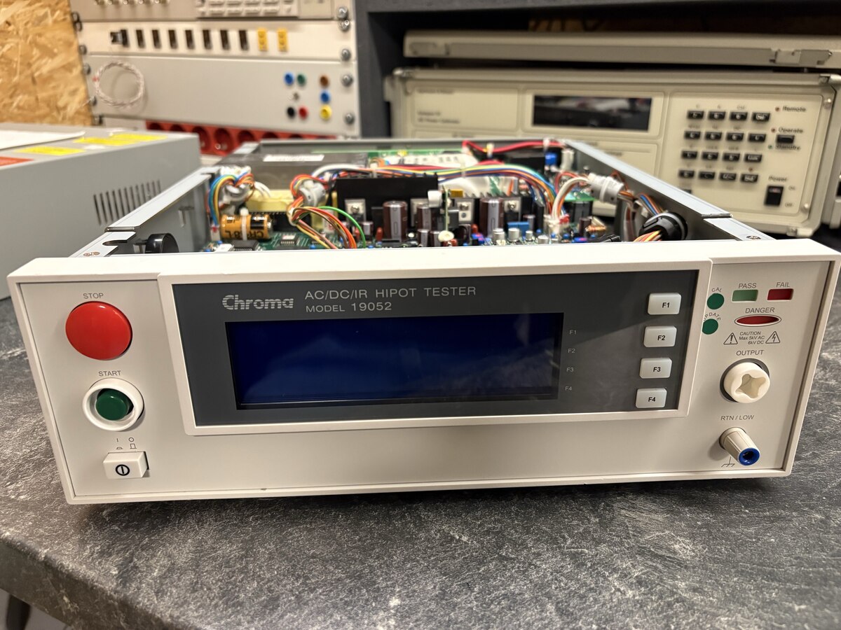

von Stefan (derzockermp)

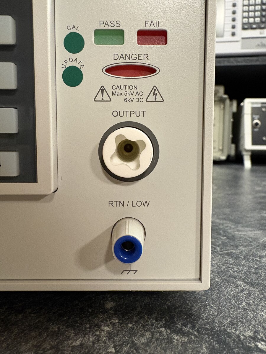

Hallo, suche einen Hochspannungsstecker für einen Chroma HIPOT Tester.
Leider kann ich diesen nur direkt auf der Webseite von Chroma finden:
https://www.tequipment.net/Chroma/S02/Misc-Test-Leads/
Dieser kostet zudem 300$ ohne Versandkosten.
Weiß jemand welcher Steckertyp das ist und wo man sowas etwas günstiger
herbekommt. Habe den Tester günstig defekt bekommen und repariert.
Möchtet deswegen nicht mehr für das Kabel wie für den Tester selbst
bezahlen.
Vielleicht hat auch jemand so ein Kabel herumliegen und würde es mir
verkaufen.
Vielen Dank im Vorraus
Stefan
von Gabriel M. (gabse)
https://www.amazon.com/Pairs-Banana-Voltage-Connectors-Sockets/dp/B07J69QRK4
alternativ 3D Druck?
Diese Chroma Stecker sind praktisch nur 4mm Stecker mit Verlängerung.
Edit:
Es gibt den Stecker + HV Kabel auch einzeln, schimpft sich Chroma S09.
Immerhin immer noch 90 US Flocken.

von Rüdiger B. (rbruns)
von Base64 U. (6964fcd710b8d77)

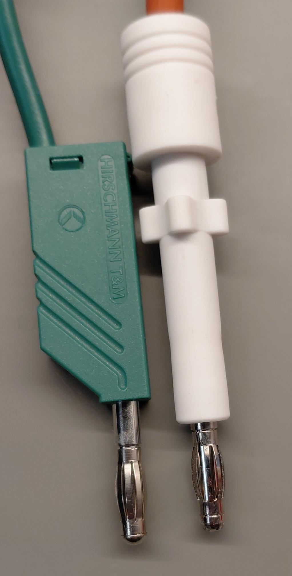

Ich hab ein 19073 mit vollem Zubehör, kann dir aber leider nur
Fotos/Infos anbieten.
Die Spitze scheine eine normale 4mm Laborbuchse zu sein.
der Kleeblatteil scheint nur zwecks Verriegelung zu sein.
Hab dir die Maße von dem vorderteil grob abgemessen (ist ned super
präzise/rund), eventuell kann man das ganze mit einem PTFE Zylinder
ersetzen mit 8mm Durchmesser, wenn einem die Verriegelung egal ist.
Kabel fühlt sich nach Silikon an, hat 40kV und 150°C drauf geschrieben.
Btw. kannst du vielleicht ein paar Fotos vom inneren machen? Einfach
zwecks neugierde, dann muss ich meins ned zerlegen :)
Edit; und dokumentier vielleicht deine Reparatur hier ;)
Wenn du das mit meinen Fotos vergleichst, das sieht so aus als könnt der
passen. Einzig allein die Rille hinter dem Kleeblatteil fehlt.

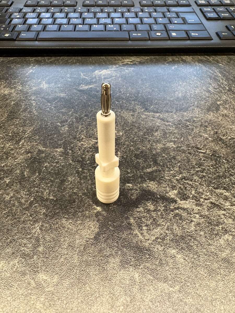

Danke für die ganzen Anregungen. Werde mich wohl mal im 3D Druck
probieren. Hat jemand eine Idee wie man am besten die Zugentlastung und
Befestigung der Bananenbuchse gestaltet?
Wer Interesse an der Reparatur hat:
https://www.eevblog.com/forum/repair/repair-and-review-of-chroma-19052-ac-dc-hipot-tester/

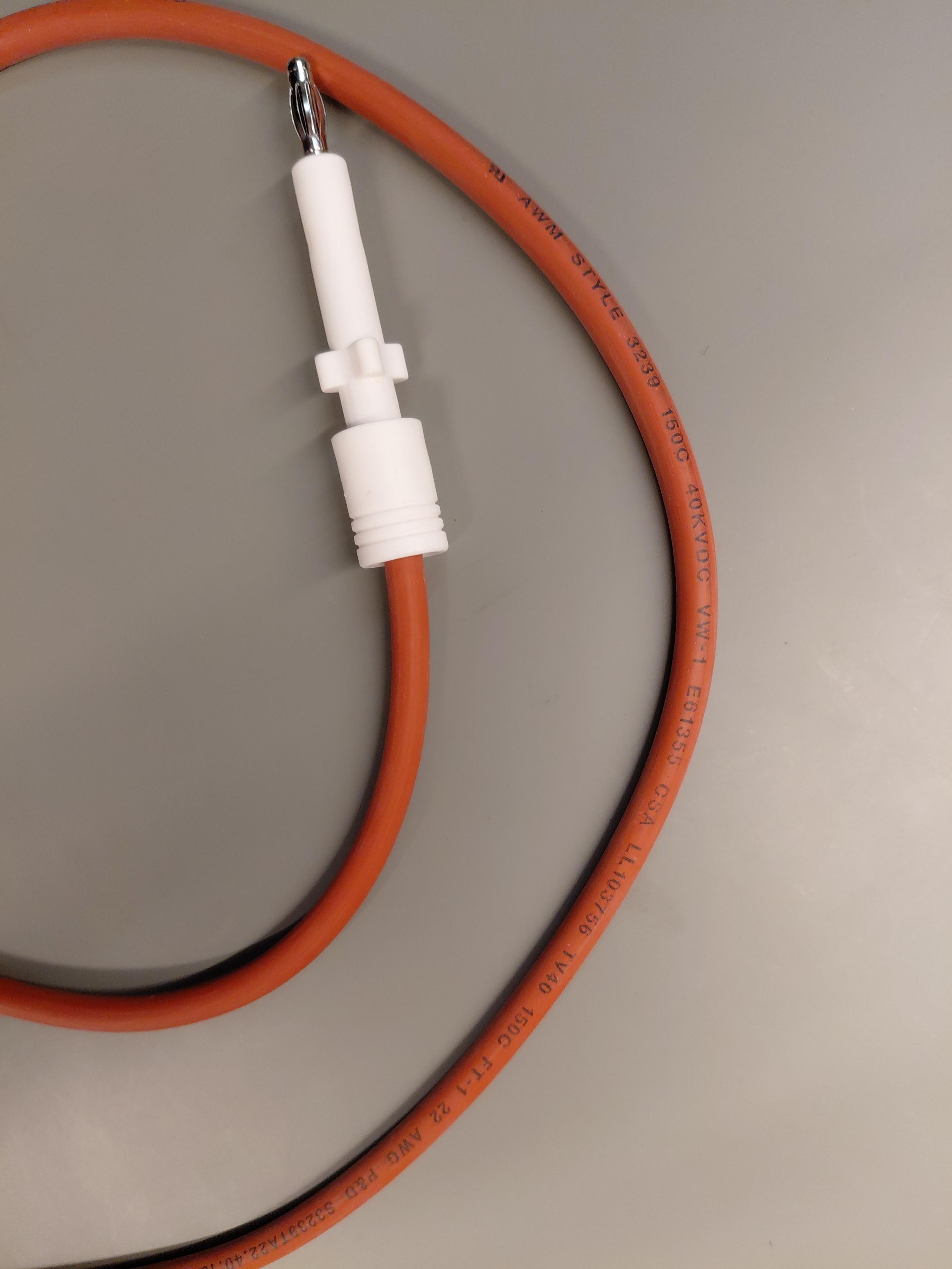

So, nach 3 Versionen nun ein fertiger Stecker. Jetzt muss nur noch das
passende Kabel dazu kommen.

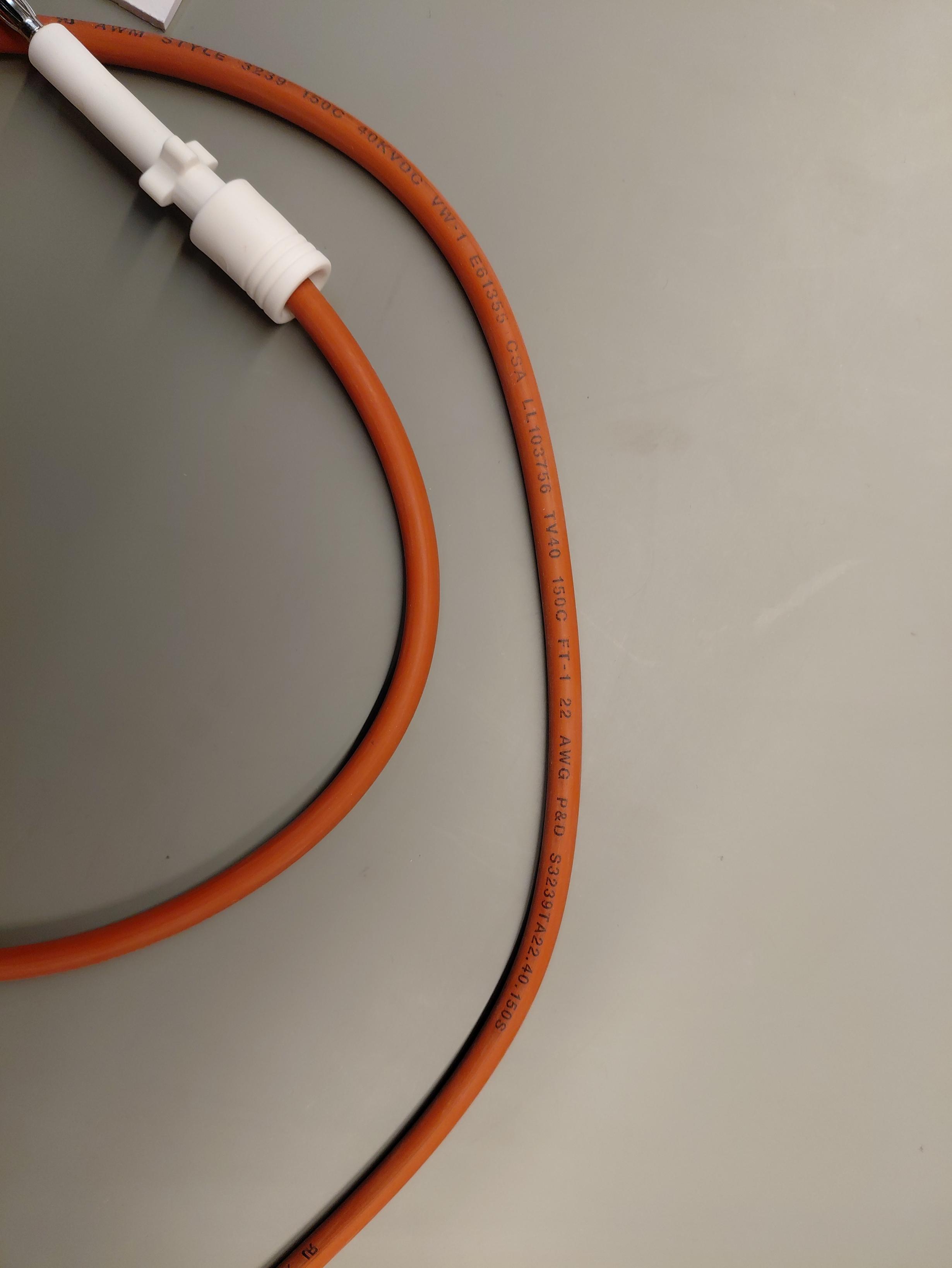

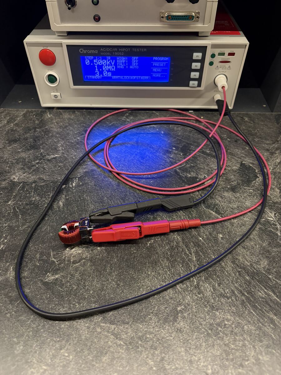

So, habe jetzt ein Kabel von https://highvoltageshop.com/ gekauft. War
irgendwie der Einzige Shop wo man so etwas einigermaßen günstigen mit
meine anforderungen kaufen konnte. Funktioniert jetzt so perfekt.
Nochmal Danke an die, die mir wertvolle Tipps gegeben haben.
