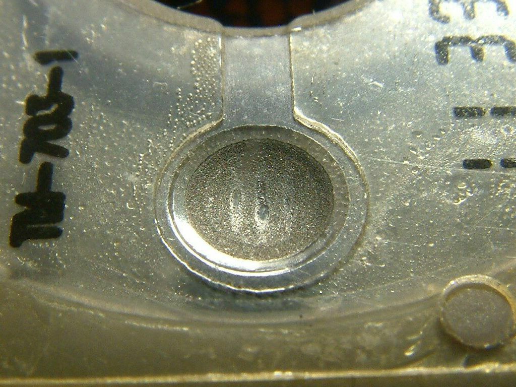

hatte das Problem schon mal vor paar Monaten, dass die Fernbedienung
plötzlich im Autorepeat vor sich hin rattert und der TV rotiert. Damals
hatte ich keinen Fehler gefunden, nur die Fernbedienung innen gereinigt
und alles wieder zusammengeschraubt. Da das Problem nun erneut auftritt,
mal etwas genauer hingeschaut.

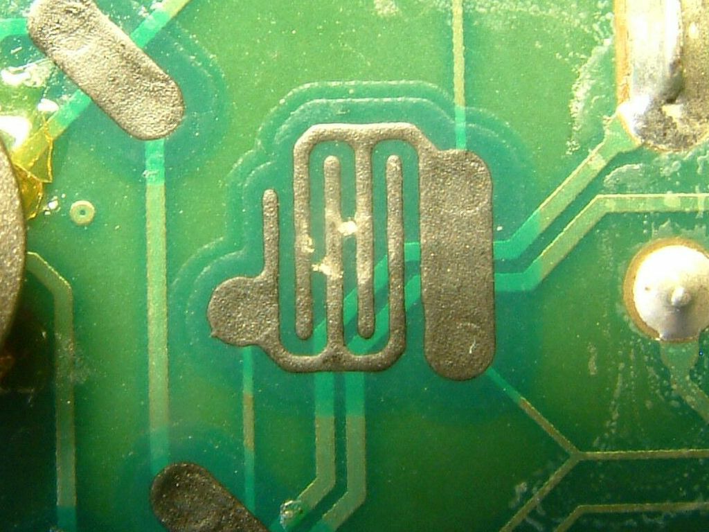

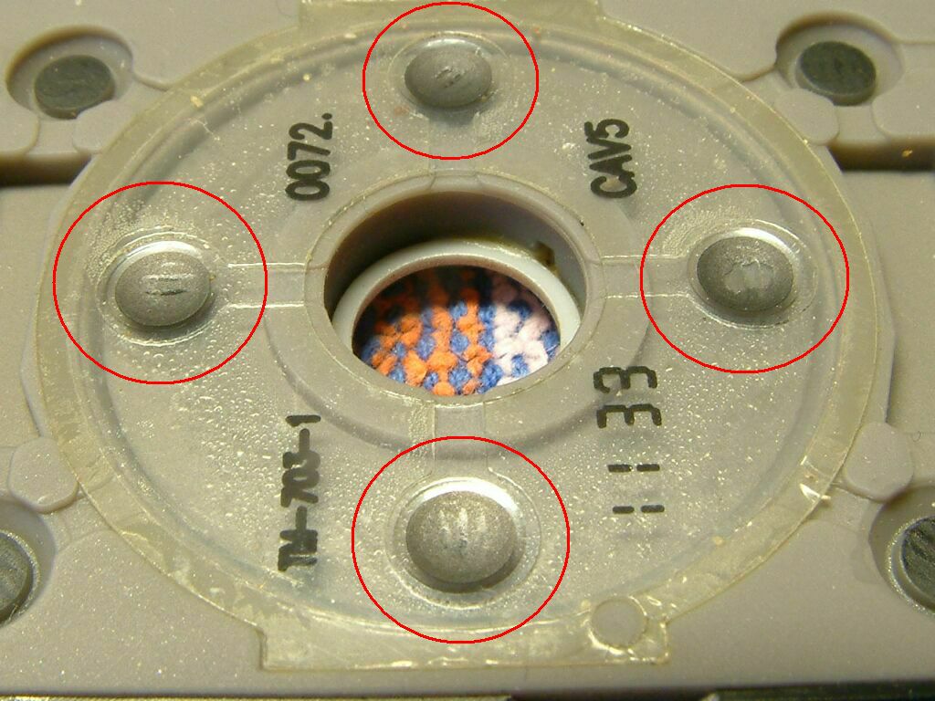

Es sind die vier häufig benutzten Navigationstasten, bei denen sich die
leitende Gummierung der Tastenunterseite ablöst. Bei einer Taste ganz
besonders stark (Bild 3). Teile dieser leitenden Gummierung pappen dann
auf dem Gegenkontakt fest und schließen selbigen kurz (Bild 4), was dann
den Autorepeat auslöst.
Nur als Hinweis, woran es bei einer ratternden Fernbedienung krankt.
Machen kann man da wohl nichts. Kann weg das Teil.
