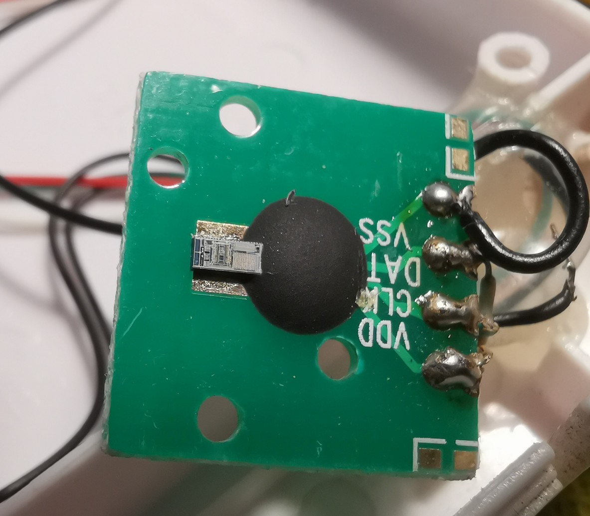

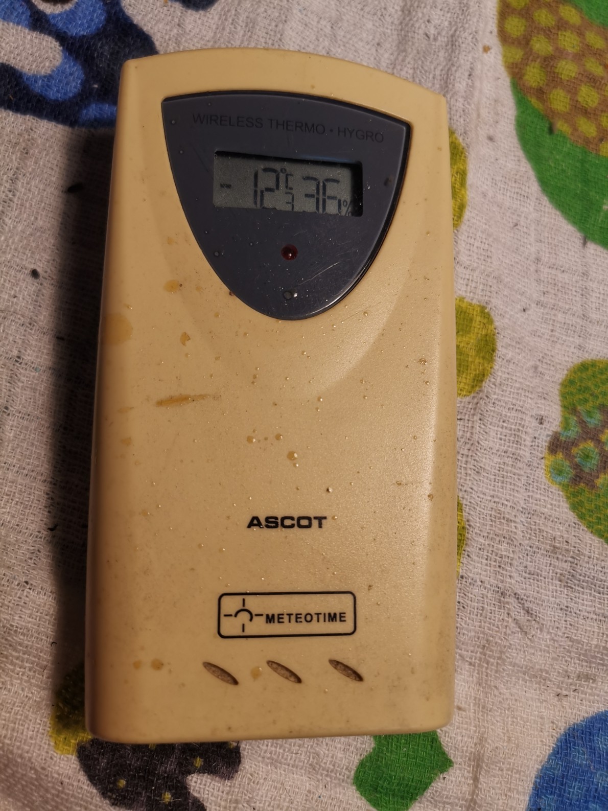

die Außeneinheit meiner Wetterstation von Ascot zeigt völlig falsche
Temperatur- u. Luftfeuchtewerte an. Ich hab sie geöffnet und dachte
daran, den Sensor in der Außeneinheit zu tauschen.
Was mag das für ein Sensor sein? Könnte der mit einem Allerweltssensor
ersetzt werden? Z. B. BMP180, SHT3x, HTU21, oä..
Edit: Bemerke gerade, mein Beitrag hätte besser ins Unterforum "uC u.
Elektronik" gepasst.
von Jens G. (jensig)
Sieht aus wie bei meiner Wetterstation, wozu ich damals mal einen
kleinen Bericht schrieb:
Beitrag "Welcher Sensor in Ventus W928"
Könnte also ein SHT10 wie bei mir sein ...
von Martin L. (makersting)
Hallo Jens,
auf genau so eine Antwort hatte ich gehofft! Deine Sensorplatine sieht
exakt aus wie meine, und deine Außensensoreinheit gleicht meiner.
Den SHT10 habe ich noch bezahlbar bei Ali gefunden. Ich gebe Bescheid.
VG
Martin
Rückmeldung: Der neue Sensor löst das Problem der falschen Anzeigewerte.
Aber neues Problem: Erst nach Bestellung des Sensors merkte ich, dass
der Außensensor nur noch 50cm weit sendet. Mal schauen, ob ich das auch
noch gelöst bekomme.
So...
1. ich habe die Flachleitung, die die Sendeplatine mit der Hauptplatine
verband ersetzt (drei blaue Leitungen auf dem Foto). Die Leitungen
wirkten etwas ankorrodiert.
2. Den Sendetransistor (2SC3356) hatte ich bereits durch einen BFR93
ersetzt, jetzt aber durch einen 2SC3356 (von Aliexpress...) erneut
ersetzt.
Nach beiden Änderungen testete ich: Die Außeneinheit sendet wieder -
zumindest vom EG zum 1.OG.
Vielen Dank für die Hilfen!
