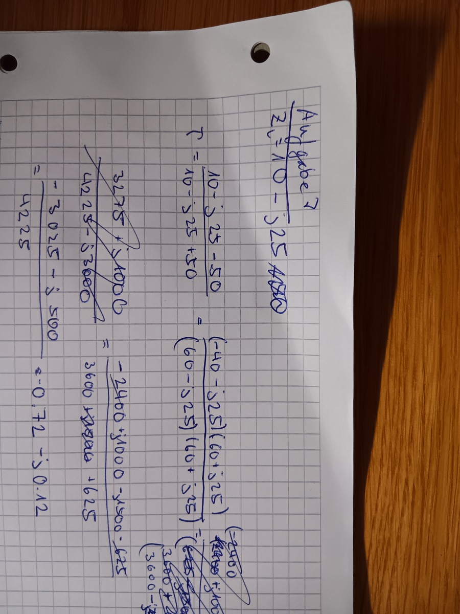

Mit einer Smith Chart wurde 0.2-j0.5 gemessen. Kalkuliere den Reflektions Koeffizient für diesen Messpunkt. Nur der Absolutwert is gefragt.
Könnte jemand prüfen ob meine Lösung (Anhang) der oberen Aufgabe korrekt ist?
#8009541
wenn ich mich nicht verrechnet habe, komme ich auf gamma=-0,42+0,59j und abs(gamma)=0,726. Ich habe Libreoffice Calc für die Rechnung mit komplexen Zahlen bemüht (Anhang). Es gibt übrigens keinen Grund, auf 50 Ohm umzurechnen.
