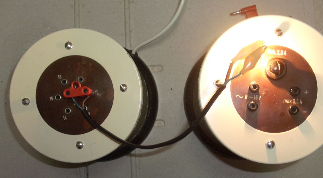

Ich wurde gefragt, obs bei mir ein Labornetzteil gibt
Beitrag "Kettensäge mit 2,5-4 Ah Einhell Akku Xchange. Zellentausch oder Umbau auf Beleuchtungstrafo möglich?"
Könnte das gekaufte Modul DPS3005 "verheiraten" mit dem älteren 220V Trafo.
Test mit 50 W Birne: 10,6V Leerlauf werden zu 10,2V und 12,7V zu 12,4V.
Elkos gibts hier auch, reicht einer mit 4700µ?
