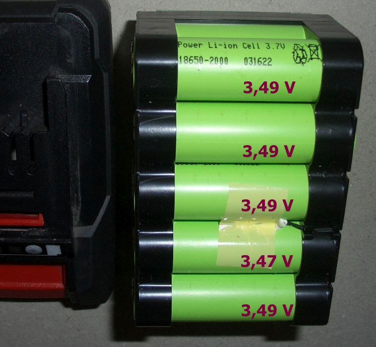

Nachbar hat eine Handkettensäge mit zwei Startersets, der kleine Akku
2,5 Ah reicht für zwei Schubkarren Holz, der größere 4Ah gerade nur noch
für einen halben Schnitt, der Akku lädt nicht mehr.
Rote und grüne LED am Lader blinken gleichzeitig = Akku defekt?

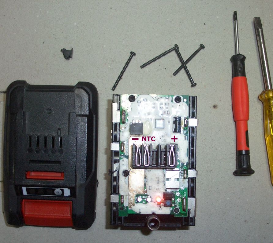

Ich vermutete nur eine defekte Zelle von zehn, also geöffnet und
gemessen mit DMM 3,49 Volt pro Doppelzelle bis auf eine Doppelzelle mit
nur 3,47 Volt.
Kann nur eine der Zellen defekt sein und was muß ich beim Tausch
beachten. Hätte da noch Akkupacks von Notebooks, die noch halbwegs
funktionieren - hat da wer sowas mal geflickt?

Da würde ich erstmal bei dem grossen (5s2p) ein LNG, eingestellt auf
knapp 21 V und Strombegrenzung auf 2 A eingeschaltet direkt an den
Akkupack anschliessen und laden.
Dabei immer wieder die einzelnen Zellebenen messen und drauf achten,
dass deren Werte nicht auseinander laufen.
Die 0,02 V Differenz macht gar nichts aus und besagt auch nichts!
Irgendwo bei rund 20 V Ladung beenden, unbedingt LNG erst vom Akku
trennen, erst dann ausschalten!
Und dann schauen, was der Akku dann am Ladegerät zeigt und was er an der
Säge noch leistet.
Ggf. sind nicht die Zellen fertig, sondern das BMS, das sollte man
zuerst abklären.
> nur 3,47 Volt.
Willst Du uns verscheißern, 20mV Differenz?
Mit 3,5 Volt Leerlauf sind alle Akkus fast leer. Wenn die sich nicht
laden lassen, blockiert die Schutzschaltung im Akkupack, Du hast keine
Chance.
Ersatzakku oder eine Säge mit Netzkabel kaufen, ein Umbau auf
Beleuchtungstrafo ist nicht realistisch.

> Nein, mit 3,5V pro Doppelpack sind die Dinger hinüber.
Wie kommst Du darauf?
Mit 3,47V im Leerlauf sind die Zellen einfach leer.
Ich würde den Pack einfach mal auf etwa 18V aufladen. Mit irgendeiner
strombegrenzten Quelle. Dann sollte der Akku etwa halb geladen sein und,
wenn die Zellen noch brauchbar sind eine ähnliche Laufzeit abliefern wie
der 2,5Ah Akku.
Unsinn, diese Spannung sagt ausschliesslich etwas über den Ladezustand
aus, aber null über etwas anderes.
Der Anlaufstrom einer Kettensäge dürfte diese Spannung in der Säge
soweit runterziehen, dass die dortige Elektronik die Säge sofort wieder
abschaltet.
Kurzfristig können die Zellen durchaus bis runter auf 2,5 V entladen
werden, erst recht unter Last gemessen.
Das sind Akkus und keine Batterien. :-)

Wie Dir geschrieben wurde, versuche, mit einem Labornetzteil zu laden.
Wir befürchten aber, dass das Akkupack trotzdem gesperrt bleibt.

Manfred P. schrieb:
> Da wird einfach unter dem Vorwand der Sicherheit neuer Umsatz generiert,
> Betrug am Kunden.
Das sieht man dann beim Laden. Schnell voll = keine Kapazität übrig, BMS
hat berechtigterweise abgeschaltet.
Selbst wenn nur ein Block aus Parallelen Zellen schwächer ist, hat es
trotzdem berechtigt das laden abgeschaltet.
Und bevor die Frage vom TE kommt: Nein, neue Zellen baut man da nicht
ein, man tauscht alle gemeinsam aus, damit die Zellen möglichst "gleich"
sind am besten aus einer Charge.(Kapazität, RI...)

von Tom H. (toemchen)
Ich will mich weder an Räuberpistolen über abgebrannte Akkus beteiligen,
noch dem TO irgendwie vorschreiben, was er tun soll/kann/darf.
Aber zur Klarstellung, weil das hier ganz blöd rumgeistert und nicht
vehement genug berichtigt wird:
Der TO spricht von "Doppelpacks" mit 3,47V Leerlaufspannung.
Er meint mit ziemlich hoher Wahrscheinlichkeit die 2P-Doppelpacks im
4Ah-Einhell-Akku.
Und damit sind die 3,47V schon ok, halt leer, aber nicht kaputt.
Es ist jedenfalls höchstwahrscheinlich NICHT so, daß hier ein 2S-Pack
gemeint ist.
Überlegt mal: Da nimmt jemand einen 18V-Akku (also 5S) auseinander und
mißt die Zellen-Einzelspannungen. Und dann wäre er so blöd und würde
immer 2 Zellen in Serie messen? Gibt's doch gar nicht.
Noch zum Aufbau der Einhell-Akkus: Die 2Ah-Variante ist flach, da liegt
eine 5S1P-Reihe im Gehäuse. Die 4Ah-Variante ist höher, das ist ein
"Holzstapel" aus 2x5 Zellen in 5S2P-Konfiguration.

von Ralf X. (ralf0815)
> gemeint ist.
In https://www.mikrocontroller.net/attachment/689757/CIMG0039.JPG ist
doch einwandfrei zu erkennen, dass es sich um den 5s2p Akkupack handelt.
Auch der TO hat klar erklärt, dass der bemängelte Akkupack 10 Zellen
enthält, die als "Doppelzellen" angeordnet sind.
