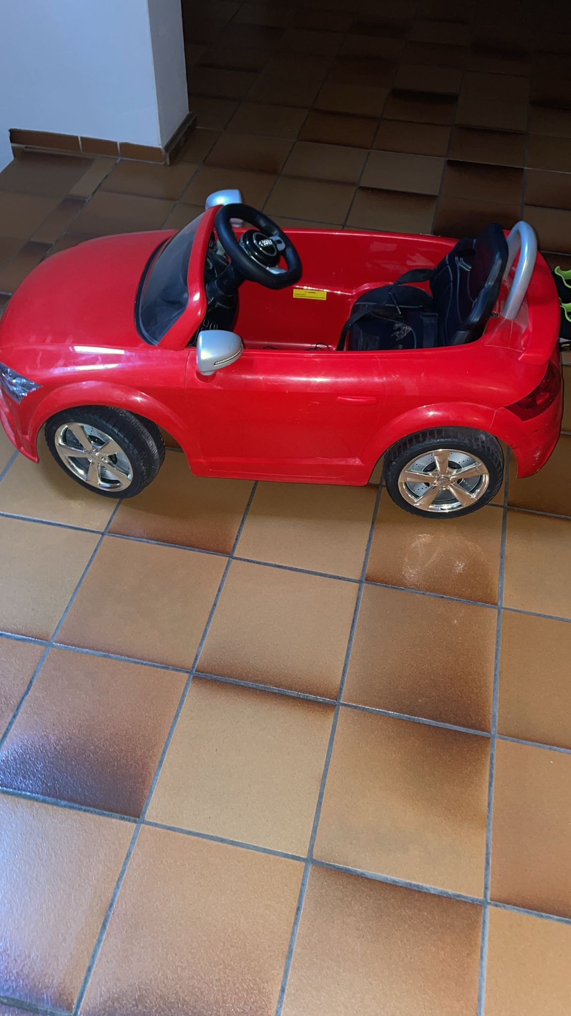

Servus,
Ich suche einen Schaltplan oder Reparaturtipps für ein
Kinder-Elektroauto, einen Audi TT.
Die Batterie ist hochohmig und das Auto wird mit 5 Volt Fremd versorgt,
aber es funktioniert leider nichts.
Am Gaspedal liegt keine Spannung an.
Der Überlastschutz ist in Ordnung.
Der Antriebsmotor funktioniert, wenn er fremdversorgt wird.
Wer kann helfen?
mfg
orfix

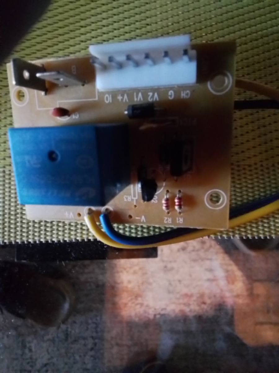

von Michael B. (laberkopp)
Erba57 B. schrieb:
> Wer kann helfen?
Ein Photograph.
Der kriegt vielleicht Bilder hin auf denen man die Relaisspulenspannung
erkennen kann und auf der Rückseite die Leiterbahnen und damit Schaltung
sieht.
Vielleicht weiss man dann dass 5V zu wenig und dein Akku einfach kaputt
ist.

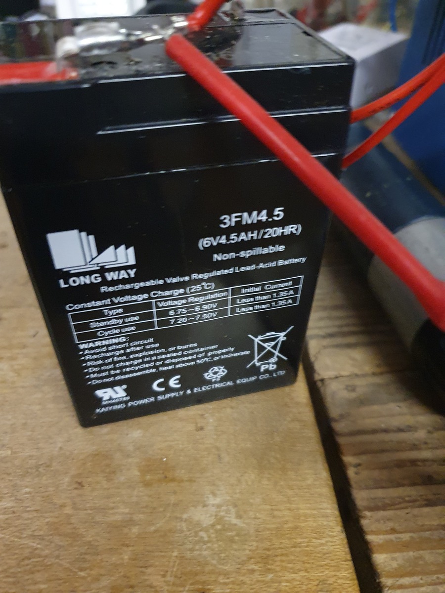

Erba57 B. schrieb:
> ist es AGM Akku?
Ja.
Wenn das Fahrzeug für den Akku eine Unterspannungsabschaltung haben
sollte, dann sind 5V zu wenig.

Auf dem Akkus steht aber nun mal nichts von 'VRLA-AGM', wie in deinem
Wikipedia Artikel beschrieben. Es bleibt bei Valve Regulated Lead Acid.
Obwohl das hier auch wurscht ist.
von Heinrich K. (minrich)
non-spillable steht aber auch darauf, "nicht verschüttbar" = da läuft
bei einem Gehäusebruch nichts aus. Also kein stinknormaler
Blei-Säure-Akku, sondern Gel oder AGM.
von H. H. (hhinz)
Matthias S. schrieb:
> H. H. schrieb:
>>> Nö. Stinknormaler VRLA.
>> https://de.wikipedia.org/wiki/VRLA-Akkumulator#Absorbent_Glass_Mat_(AGM)
Kaiying stellt keine Gel-Akkus her, nur AGM.
von Mani W. (e-doc)
2 bessere Fotos von der Bestückung und von der Leiterbahnseite bitte...
Möglich wäre ein Relaisdefekt oder Transistoren...
von Lothar (Firma: HZB) (analog_art)
Stimmt das total verschattete Foto im ersten Beitrag ist ja schon ein
Unfähigkeitsnachweis mit einer Kamera umgehen zu können und es ist schon
etwas frech damit andere um Hilfe zu fragen, sich aber selber nicht die
geringste Mühe zu geben.
Aus dem Bauch heraus: Ich tippe auch aufs Relais - mit 90%
Wahrscheinlichkeit ist es das.
von Axel R. (axlr)
PTC1 wird hinüber sein, denke ich mal ;)
von H. H. (hhinz)
Bemerkenswert gute Augen!

von Erba57 B. (orfix) Benutzerseite
Servus,
mein TT funktioniert wieder.
Ich habe die Steckdosenleiste, an der das Ladegerät und die
Fremdversorgung angesteckt waren, abgeschaltet. Plötzlich leuchtete der
Power-Taster kurz auf und die Räder drehten sich kurz.
Ursache war also nur das gesteckte Ladegerät.
Der Motor läuft schon ab 2 Volt auf der Bühne.
Ich habe jetzt zwei Lithium-Akkus verbaut und warte auf einen
Testfahrer.
Allen herzlichen Dank für die Unterstützung.
