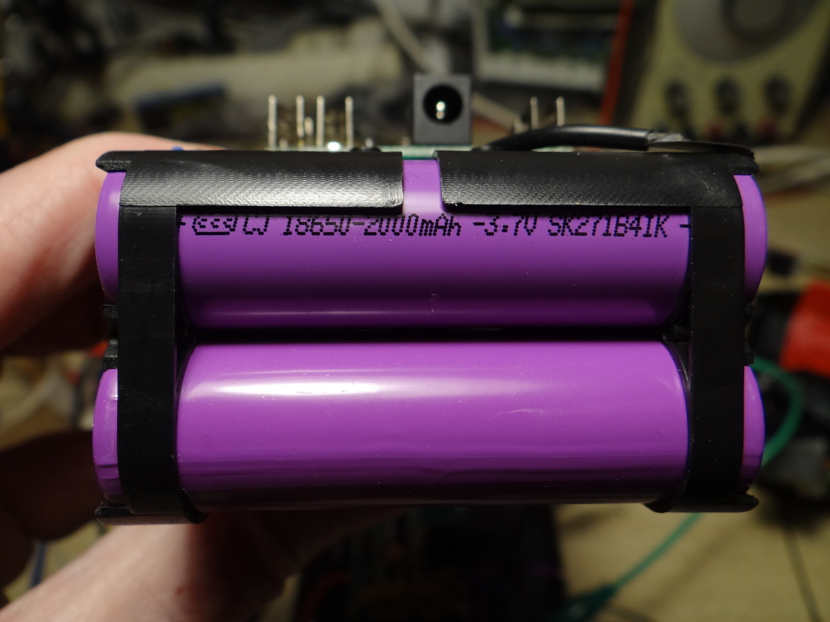

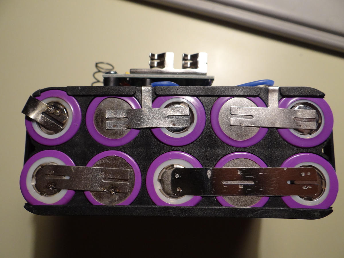

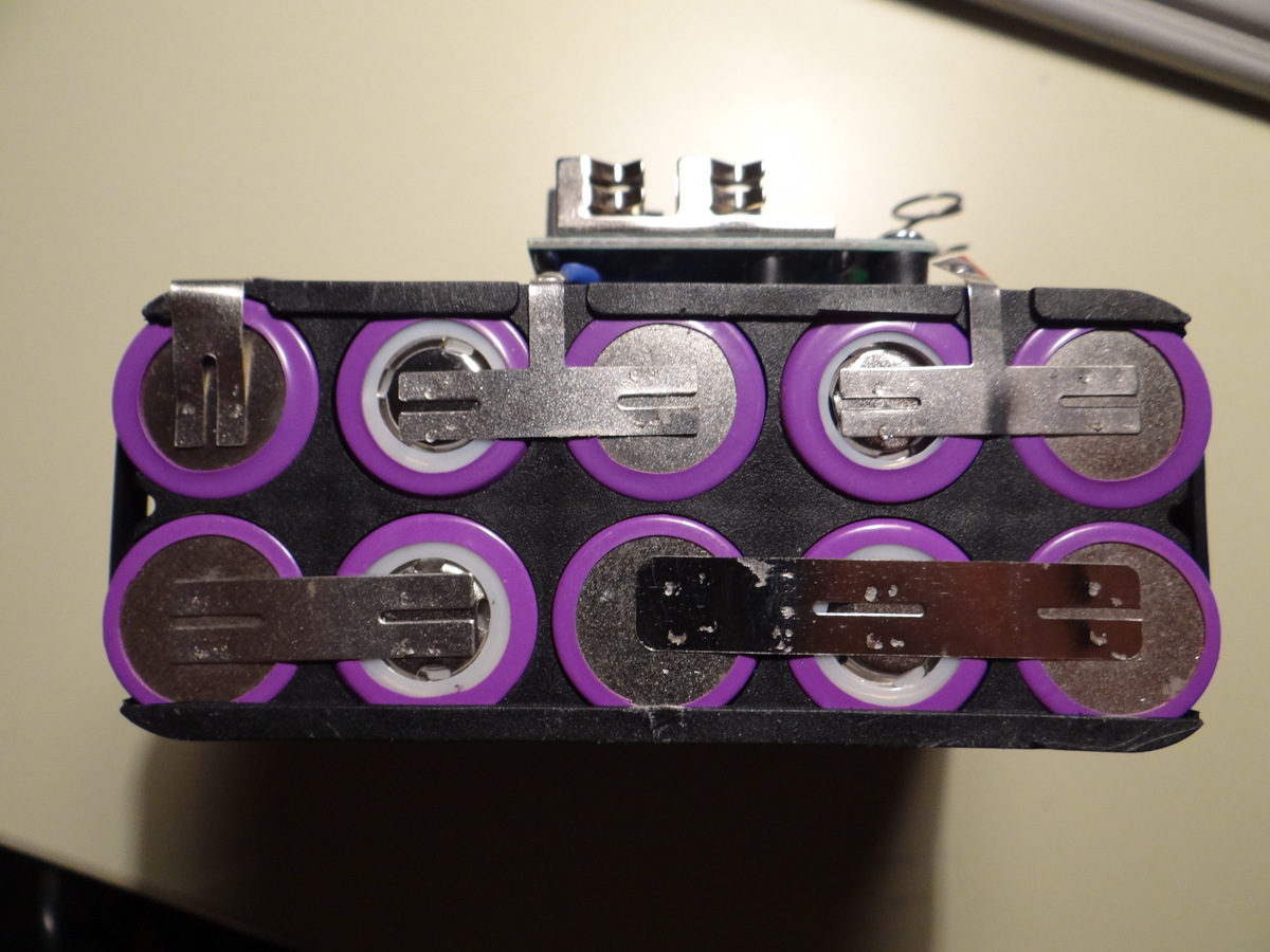

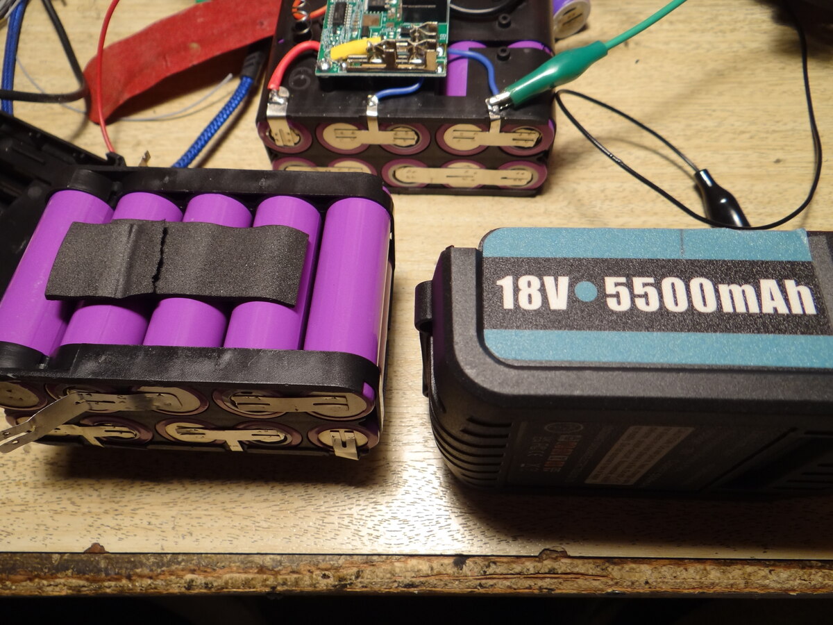

Ein "5500mAh!-Akku für einen Hochentaster
So geht China Betrug: 4 x Fake beim 18V Akku
1.  Auf dem Aussengehäuse steht 5500mAh, drin sind (1x) 2000mAh
2.  Normal wären es 2 x 5 Akkus parallel und in Reihe geschaltet.
Angeschlossen sind nur 1 x 5  Akkus (?)

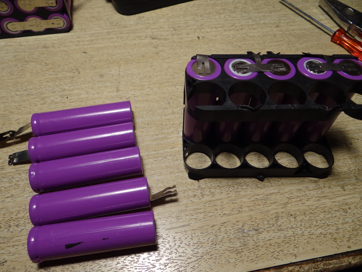

3.  Die anderen 1x5 Zellen sind alle ohne Herstelleraufdruck und sind
tote Dummy-Zellen.
4.  Diese toten Fake-Zellen sind mit angeschweissten elektrischen
Verbindungs-Leitstreifen gegensinning kurzgeschlossen.

Kann es sein dass Du nur die Schaltung nicht verstehst? Das muss so!

Immerhin mit Balancer. Aber die zweite Reihe Fake-Zellen ist schon der
Knaller.

von Wolf-Dietmar P. (wodipo)
Der Akku ist ja noch unbenutzt. Die "zweite Reihe" bleibt immer
unbenutzt und damit neuwertig. Gewicht haben sie.
Lustig eben, dass sie sich die Mühe machen mit den Zellverbindern
Kurzschlüsse dadrüber zu schweissen. Getreu den >"China-CE" Vorgaben.
Dann die 5 angeschlossenen Akkus gemessen. Ri 55m Ohm und anstatt 2 Ah,
1,4 Ah/Zelle.

Siehe auch:
Beitrag "Re: China 18V 18650 Akku: Mehr vorsätzlicher Betrug geht nicht"
Die 5Ah Akkus meines China Schlagschraubers haben erfreuliche 4,5Ah und
bei Parallelschaltung der jeweiligen Zellenpaare Ri=9 mOhm.
