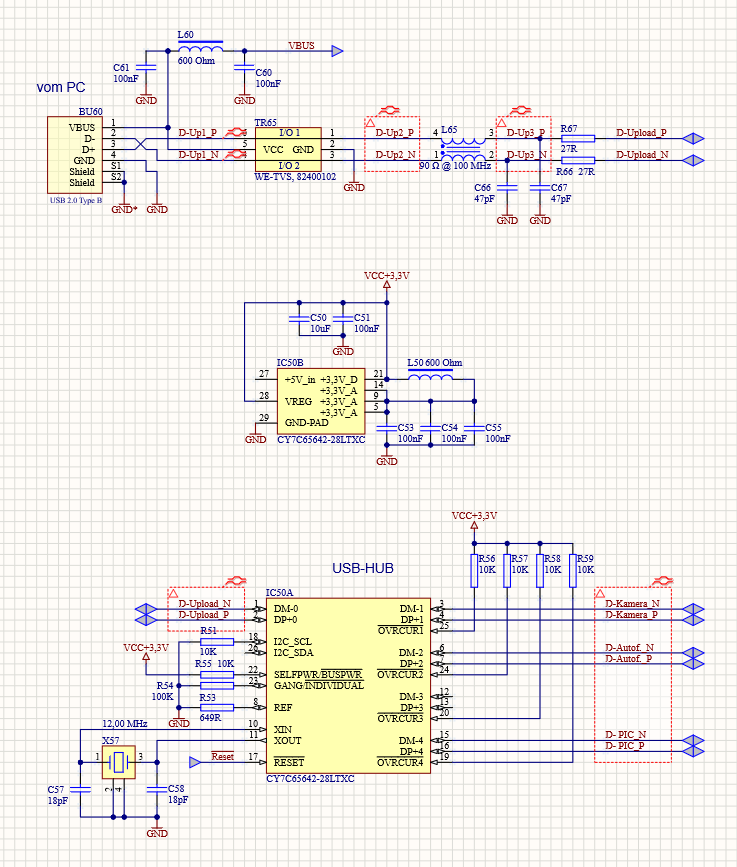

habe Schwierigkeiten einen USB-Hub zum Laufen zu bringen. Eingesetzt ist ein CY7C65642-28LTXC, ursprünglich Cypress inzwischen Infineon.
Am USB-Hub Kanal 4 ist ein PIC-Mikrocontroller angeschlossen. Er reagiert nicht. An Kanal 1 angeschlossen auch nicht. Ohne USB-Hub, den PIC-Mikrocontroller direkt an USB, das funktioniert.
Beim Einstecken des USB-Stecker zum PC, bimmelt es kurz aus dem PC-Lautsprecher. Also der übliche Connectet-Ton für ein USB-Gerät. Mehr passiert nicht. Alle Spannungen am USB-Hub-IC überprüft. Meine soweit gut. Einstellungen über Widerstände am USB-Hub:
  • selfpowered
  • individual Mode. Auch im Gang-Mode ausprobiert, kein Erfolg. Während eines Reset schwingt der 12 MHz Oszillator. Nach Reset nicht mehr. Muss das so sein?
Könntet ihr auf den Schaltplan schauen, vielleicht seht ihr den Fehler schon.
Danke
Gruß Mathias
OP #8015365
@Gustl B. Danke für deinen Schaltplan. Zeigt keine relevanten Unterschiede.
@Sebastian R. Externer Spannungsregler ist drauf und funktioniert.
Wie ich schon weiter oben fragte: Während eines /Reset (low Pegel) schwingt der 12 MHz Oszillator. Nach Reset nicht mehr. Muss das so sein?
