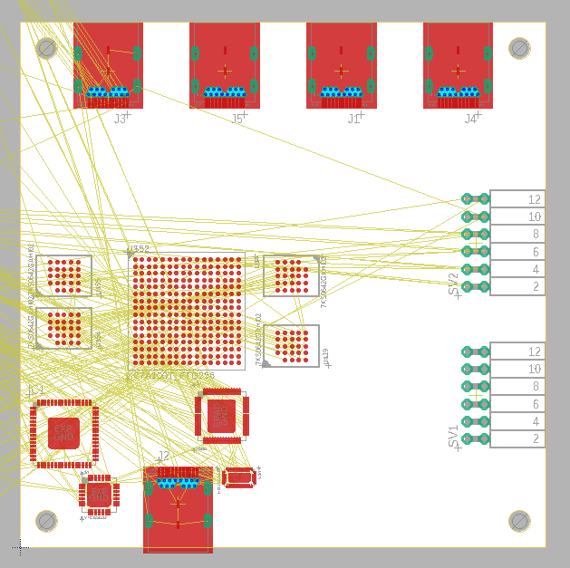

Hallo zusammen, ein weiteres Lernbastelprojekt ist fertig. Was ist drauf? - Spartan7 XC7S50 - 2x 64 MBit Hyperram mit je 400 MByte/s im Burst 7KS0642GAHI02 - 8 MBit FRAM an SPI CY15V108QI - USB3 FIFO FT600 - UART/JTAG FT2232H - USB 2.0 Hub CY7C65632 - Config Flash S25FL128SAGN - 2x 8 weiße LEDs an zwei Seiten - Beschleunigungssensor mit Temperatursensor ADXL363 - Mikrofon SPH0641LU4H - USB-C (Ausgang) mit TUSB321 und Strombegrenzung MP5016 - USB-C (Eingang) mit MUX HD3SS3220 und Strommessung INA216 und XADC - PMOD der sowohl mit dem FPGA als auch mit einem 8-Kanal 1 MSample/s ADC LTC2372 verbunden ist. Fragen, Kritik und Nachbauten/Modifikationen/... sind immer willkommen.

Hallo, nein das ist ein Einzelstück. Aber oben sind Schaltplan und Layout, das kann und darf also gerne nachgebaut und auch modifiziert werden.
Gustl B. schrieb: > Hallo zusammen, ein weiteres Lernbastelprojekt ist fertig. Respekt! Not bad für einen Lehramtsstudenten! Wieviele Lagen hat die LP? Ach so, die CAD-Dateien sind ja mit dabei. Also 6 Lagen. Aber wenn man die so ansieht, hätten 4 auch gereicht. Egal. Sieht schon mal ziemlich kompakt und professionell aus. Die Details der ICs kann ich nicht bewerten, hab ich mich nicht mit befaßt. Gehen denn schon die Schnittstellen? Alles schon mal "durchgepustet"? Ich vermute mal, daß die Platine vom Profi gelötet wurde, denn BGA ist schon arg sportlich. Was ist mit den freien Löchern? Soll dort der Programmierstecker drauf? Das sind aber ein paar Bauteile darunter im Weg. Vielleicht besser einen kleineren Stecker nutzen? Beitrag "Re: Kleinstmögliche ISP-Kontakte" Aber es fehlt eine "Killer-App", die mal alle "Rohre" glühen läßt. Gibt es dazu schon Ideen?
Falk B. schrieb: > Respekt! Not bad für einen Lehramtsstudenten! Vielen Dank! Falk B. schrieb: > Aber wenn man > die so ansieht, hätten 4 auch gereicht. Jap, aber ich wollte das im Pool für definierte Impedanz fertigen lassen (wegen USB3) und da geht nur ab 6 Lagen. Falk B. schrieb: > Gehen denn schon die Schnittstellen? Alles schon mal "durchgepustet"? Klar. Sensoren funktionieren, ADC geht, HDMI über USB-C geht, RAM geht, ... jetzt liegt es im Schrank, Nachfolger existieren bereits. Falk B. schrieb: > Ich vermute mal, daß die Platine vom Profi gelötet wurde, denn BGA ist > schon arg sportlich. Das geht prima mit Heißluft und viel Flussmittel, ist von mir handbestückt. Falk B. schrieb: > Was ist mit den freien Löchern? Soll dort der Programmierstecker drauf? Da kann man einen PMOD hinlöten auf die Unterseite. Programmierstecker brauche ich nicht, da der FT2232H auch gleich JTAG macht. Falk B. schrieb: > Beitrag "Re: Kleinstmögliche ISP-Kontakte" Das habe ich gesehen, da sind schon schicke Stecker dabei. Falk B. schrieb: > Aber es fehlt eine "Killer-App", die mal alle "Rohre" glühen läßt. Gibt > es dazu schon Ideen? Hm, das war eigentlich nur ein Lernprojekt und ist jetzt abgeschlossen. Man könnte damit eine USB-Grafikkarte/Framebuffer bauen oder auch z. B. einen 4-Kanal Logikanalysator mit SerDes zum Abtasten. Aber nein, ich baue da aktuell nicht weiter, mir fehlt eine Anwendung für die ich das gebrauchen könnte.

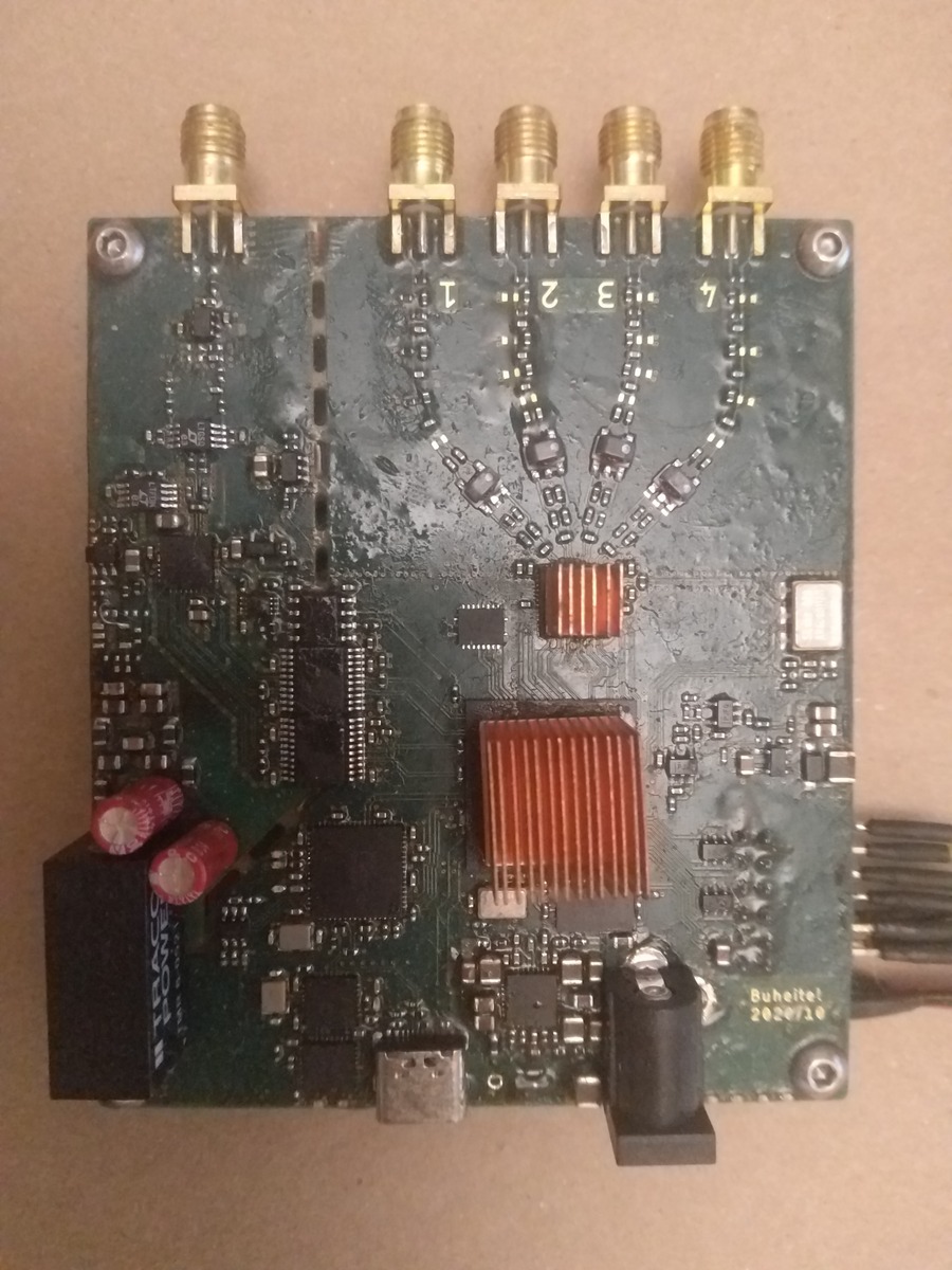

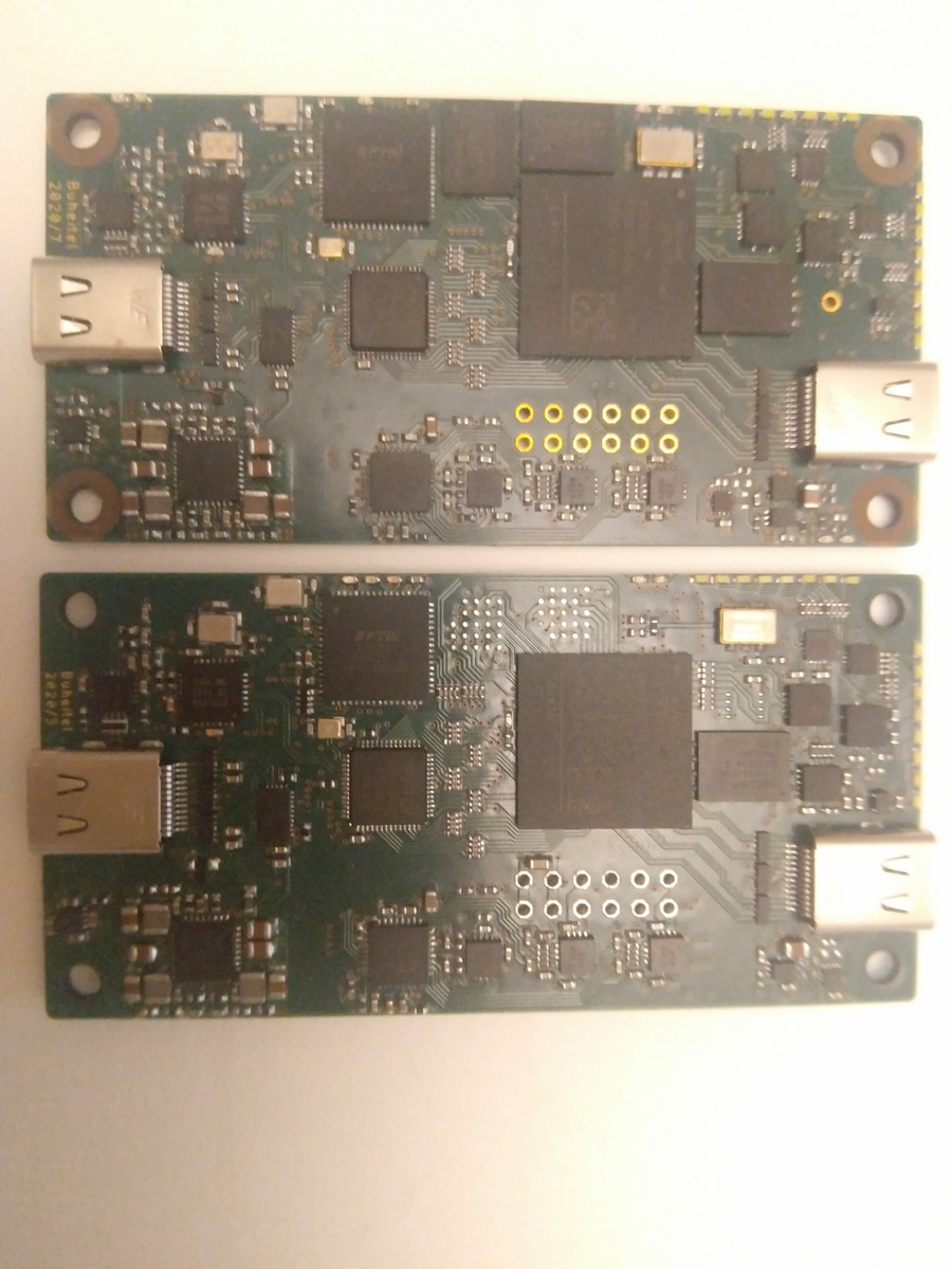

Und hier noch die Nachfolger. Beide mit Artix100 und HMCAD1511. Einer mit USB3, der Andere ohne dafür mit galvanisch getrenntem langsameren ADC. Der Neuere Nachfolger, mit den Kühlkörpern, ist noch nicht gereinigt weil ich da Bestückungen ausprobieren. Edit: Dass ich das jetzt kann nach grob 10 Jahren mit FPGAs und gut 4 Jahren mit Schaltungsentwurf, das habe ich euch hier zu verdanken. Ihr habt mich nicht ausgestoßen wegen "nervig" sondern gute Antworten gegeben und mir beim Lernen geholfen. Vielen Dank!
Gustl B. schrieb: >> Ich vermute mal, daß die Platine vom Profi gelötet wurde, denn BGA ist >> schon arg sportlich. > > Das geht prima mit Heißluft und viel Flussmittel, ist von mir > handbestückt. WOW! Ich hätte gewettet, das war ein Profibestücker. So sieht es jedenfalls aus! Respekt^2! Wieviele Versuche hast du denn gebraucht, bis das BGA wirklich vollständig gelötet war? > Da kann man einen PMOD hinlöten auf die Unterseite. Programmierstecker > brauche ich nicht, da der FT2232H auch gleich JTAG macht. Clever. > Hm, das war eigentlich nur ein Lernprojekt und ist jetzt abgeschlossen. > Man könnte damit eine USB-Grafikkarte/Framebuffer bauen oder auch z. B. > einen 4-Kanal Logikanalysator mit SerDes zum Abtasten. Aber nein, ich > baue da aktuell nicht weiter, mir fehlt eine Anwendung für die ich das > gebrauchen könnte. Schade. Aber besser im Schrank liegen als das Schicksal der Bismarck teilen ;-)
Falk B. schrieb: > Wieviele Versuche hast du denn gebraucht, bis das BGA wirklich > vollständig gelötet war? Mittlerweile habe ich Übung. Beim ersten FPGA hatte ich Vias zu nahe an den Pads vom BGA, da ist Zinn abgehauen. Dann hatte ich einen weiteren Fehler weil ich nicht lange genug heiß gemacht hatte. Konnte ich aber durch nochmaliges Föhnen beheben. Tja und seitdem gab es beim FPGA keine weiteren Probleme. Aber hier bei der Platine hatte ich zuerst einen Fehler im Layout und die falsche Versorgungsspannung am RAM. Ist also jetzt die 2. Revision. Mit noch ein paar weiteren Änderungen. Falk B. schrieb: > Schade. Ja, also wenn hier Jemand Ideen hat, gerne auch für weitere ruhig fordernde Projekte dann her damit. Man könnte ja mal gemeinsam hier im Forum ein oder mehrere FPGA Boards entwerfen und dann auch mit denen ein paar Demoprojekte machen. Quasi als kleinen Kurs der einige Zeit dauert und an dem Jeder freiwillig mitmachen kann. Ich hätte vor allen Interesse an gemeinsamem Schaltungsentwurf und Layout. Denn ja, ich habe das jetzt so gemacht, aber Profis würden Manches anders machen und dann auch begründen.
