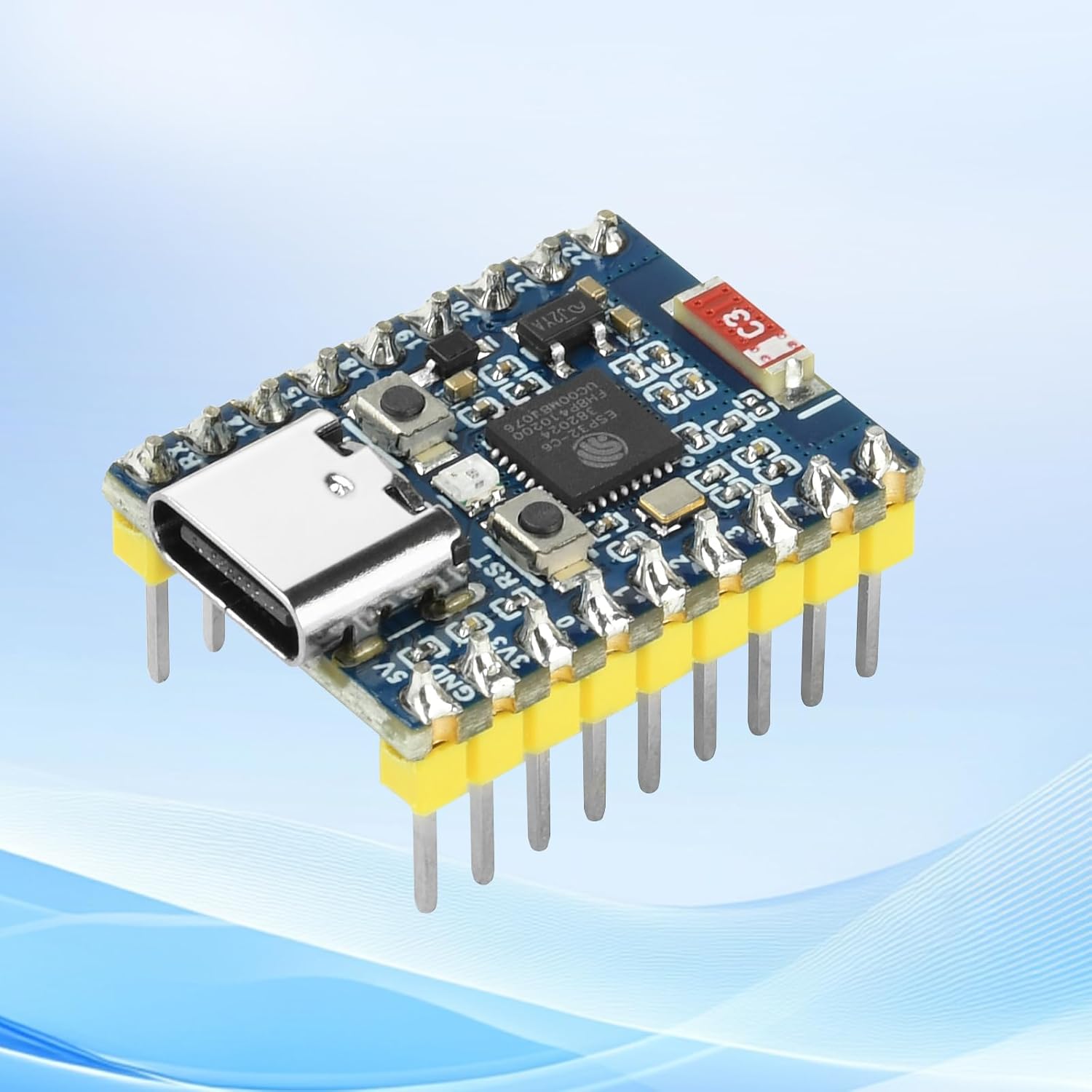

Ich bin was Funk angeht nicht besonders bewandert. Ich habe einige
ESP32-C6 Mini (siehe Foto) die mit einer internen Antenne ausgestattet
sind ("C3"). Kann ich diese ablöten und ohne weiteres eine externe
Antenne anlöten um die Reichweite/Empfindlichkeit zu verbessern?
Im Prinzip ja.
Für optimale Ergebnisse müsste das Matching-Netzwerk angepasst werden,
aber in der Praxis kommt es darauf vermutlich nicht an. Wichtig ist nur,
die Chipantenne vorher zu entfernen und nicht beide parallel betreiben
zu wollen.

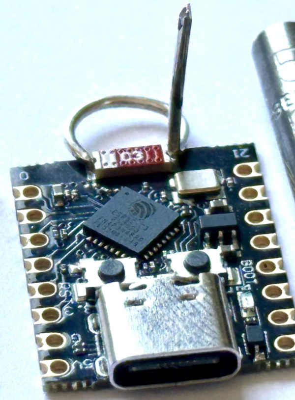

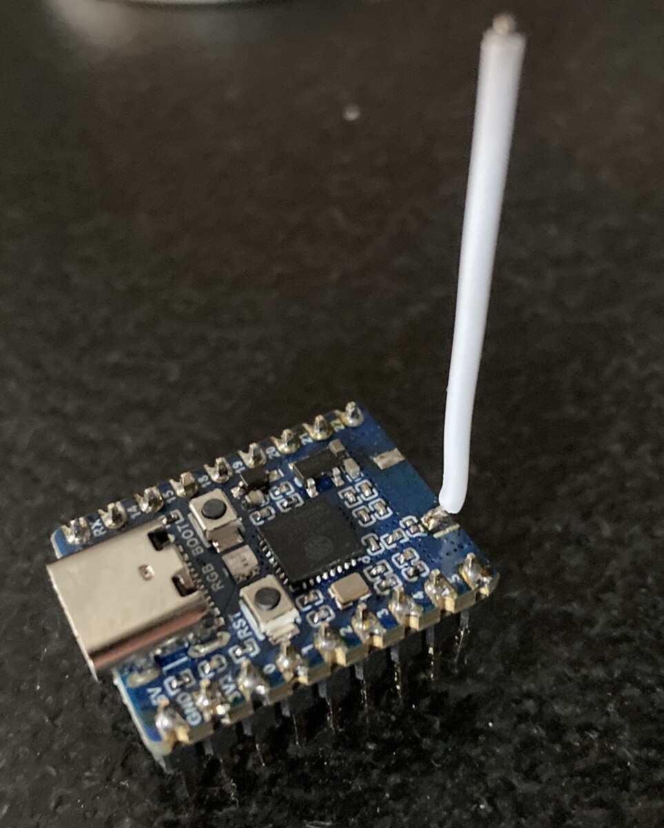

Ich habs nicht wirklich geglaubt, aber die Elektor "Antenne" hat eine
deutliche Besserung gebracht:
Vergleich vorher/nachher:
Vorher:
RSSI: -93 (extrem schlecht)
Endlose DELBA Fehler
Beacon Timeouts
Instabile Verbindung
Jetzt:
RSSI: -76 (akzeptabel)
Saubere ADDBA Responses
Stabile Verbindung
IP erfolgreich erhalten: 192.168.178.121
Kein einziger DELBA Fehler!
von Frank E. (Firma: Q3) (qualidat)
Hat einer der HF-Experten hier eine Idee, wie man die Elektor-Variante
modifizieren kann, wenn (wie im Bild) für die vertikale Anordnung und
seitlich (in Richtung Lötaugen) nicht genug Platz vorhanden ist?
Optimal für mein Platz-Problem wäre die Ausrichung des "Stäbchens" nach
Hinten, also auf Platinen-Ebene, entgegen des USB-Anschlusses ...
Danke für Tips.
Ich kanns natürlich einfach ausprobieren, aber vielleicht bewahrt mich
ein hilfreicher Tip vor unnötigem Zeitverlust.

von Stephan S. (uxdx)
Ging mir auch so, enormer Zugewinn, einige dB
Frag doch mal die HF- und Antennen-Experten hier, ob man die gesamte
Antenne (den Bogen und den Stab) um 90 verdreht auf die Platine löten
darf (siehe Bild). Der Bogen und der Stab sollten aber m.W. immer 90°
zueinander stehen.
> zueinander stehen.
Ich werde es wohl so machen, wie auf deinem Bild, evtl. den Loop noch
etwas flach drücken, so dass die Höhe mit der USB-Buchse übereinstimmt.
Würde gut in mein Gehäuse passen ...

von Dieter S. (hotsystems)
> zueinander stehen.
Und die Verbindung Stab zu Bogen muß auf die andere Seite der
Chipantenne, wie im originalen Elektor Beitrag. Anders funktioniert das
nicht.
Hängt mit der Einspeisung der HF in die Antenne zusammen.
von Helmut -. (dc3yc)
H. H. schrieb:
> Oder eine richtige Antenne anzuschließen.
Von Halbleitern weisst du ja eine Menge; bei Antennen jedenfalls nicht
so viel. Ein Lambda/4-Strahler mit entsprechendem Gegengewicht wie hier
IST eine vollwertige Antenne! So geschätzt sollte der Strahler ca. 30mm
lang sein.

Ich habe die Anordnung gemäß des Bildes im Beitrag vom  28.02.2026 17:55
(90 Grad gedreht) ausprobiert und es bringt ca. 3dBm, also quasi eine
Verdopplung.
Allerdings mit zwei Abweichungen:
a) der abstehende Teil muss auf die andere Seite (nach Rechts, vom
USB-Anschluss aus betrachtet), Links ist wohl Ground, da verschlechtert
sich das Signal gegenüber "ohne" deutlich
b) ich benutze kein "gewöhnliches" WLAN, sondern ESPNow, aber der
Unterschied dazu findet sich im OSI-STack wohl weiter oben, Funk ist
Funk

horizontalen Drehung.
> Macht das Flippen von der Loop und dem Stab einen Unterschied? Oder
> müssen die nur 90° gegeneinander stehen?
Weil ich das wegen Platzproblemen so gemacht habe, habe ich die
ursprüngliche Variante nicht getestet. Fakt ist, der abstehende Pin muss
auf die Seite, wie in meiner Montage ...
von Olli Z. (z80freak)
Frank E. schrieb:
> Olli Z. schrieb:
>> Na, so wie auf dem ersten Originalfoto oben zu sehen...
> Exakt: Nicht.
> Manche haben es echt schwer mit dem verstehenden Lesen ...
> Das ist eine quick'n dirty Montage, weil ich nicht dachte, dass dafür
> ein Foto nötig ist ...
Ja, übt das nochmal mit dem lesen und Du wirdt festfestellen das ich vom
ERSTEN Foto sprach, nicht von Deiner Interpretation des ganzen.
von Wastl (hartundweichware)
Frank E. schrieb:
> Nein, dBm, steht zumindest so in der von mir verwendeten Software
Dann hat der Software-Schreiber genau soviel (besser gesagt so
wenig) Ahnung wie du.
Wastl schrieb:
Das ist Quark.
Reines dB ist lediglich ein Verhältniswert, während dBm auf eine
konkrete Leistung bezogen ist. Welchen Sinn sollte es also haben, dass
ein WLAN-Scanner einen Verhältniswert anzeigt? Verhältnis wozu?
Weil es in meinem Versuch um ein Verhältnis ging (vorher/nachher), wäre
hier die Kritik in Ordnung, aber definitv nicht so pauschal wie du es
beschreibst.
Ja, die Brücke umlöten und Antenne anstecken. Leider kostet der Seeed
Xiao fast das Doppelte bei eigentlich gleichem ESP-Chip.
Ich habe einfach mal die Chipantenne runtergelötet und auf den rechten
Teil (mit dem Balken markierten) Antennenausgang ein 31 mm langes Stück
isolierten Kupferdraht angelötet. Ergebnis, vorher : -82 dBm, nachher:
-70 dBm.
Habe auch mal eine RMA Buchse angelötet (weil ich keine IPX da hatte)
und eine verschiedene WiFi Antennen angeschraubt, damit kam ich nur auf
-76 dBm an derselben Position.
Und wo hast du den GND für die Buchse angeschlossen ?
Ich tippe mal, da ist dein Fehler.
