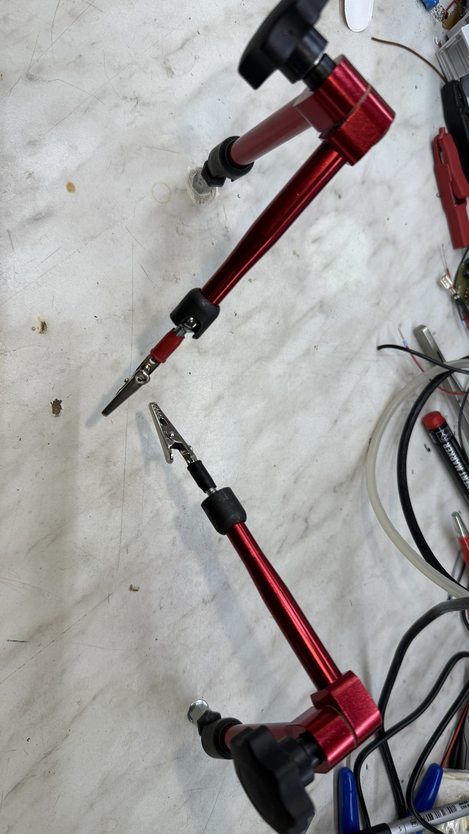

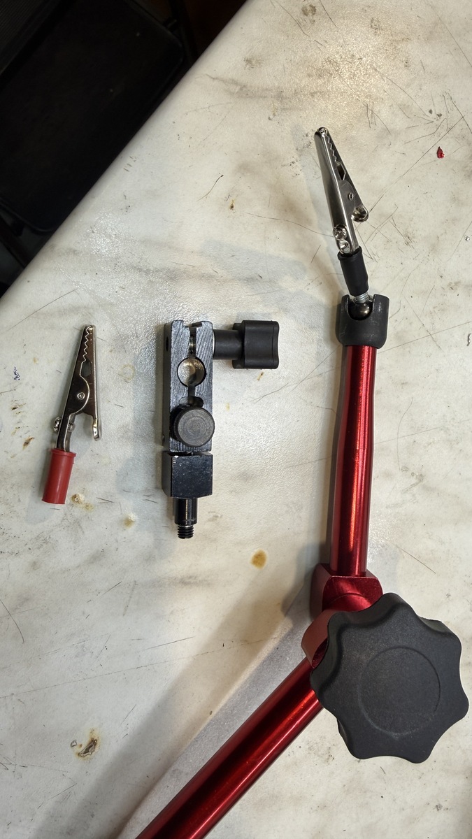

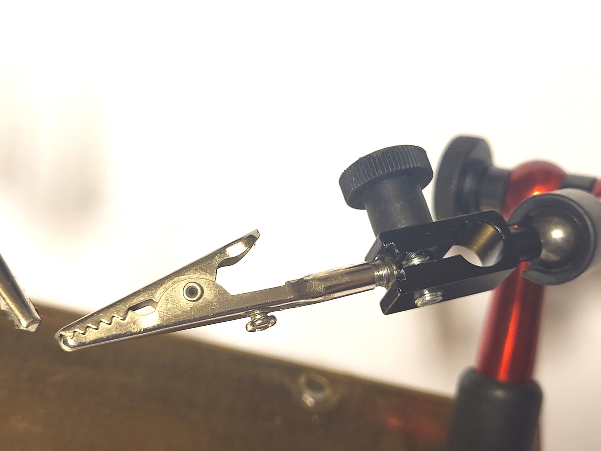

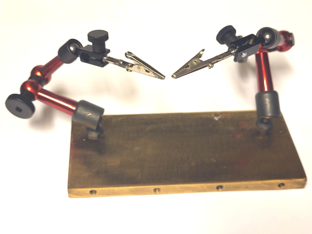

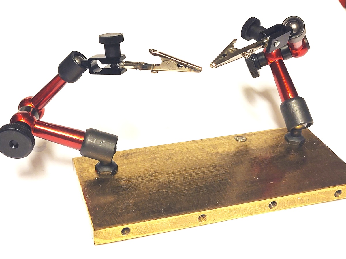

Jeder der lötet hat wohl dieses 2armige Ding, an dem man mit einem
halben Dutzend Schrauben die Position der Lötobjekte mehr oder weniger
umständlich justieren muss. Die hier vorgestellte Löthilfe ist zwar
nicht meine Idee, aber ich kann sie nur empfehlen.  Die eigentlichen
Arme sind Halter (meist noch mit Magnetfuss) für Messuhren, preiswert
bei den einschlägigen Chinaversendern zu haben. Als Grundplatte habe ich
eine gerade vorhandene Messingplatte (200mm x 140mm x 10mm) verwendet.
Kann natürlich auch eine ordinäre Eisenplatte sein. Die Platte sollte
nicht zu leicht sein und am Unterboden mit kleinen selbstklebenden
Silikonfüßchen gegen verrutschen ausgerüstet sein. In die
Krokodilklemmen habe ich Schrauben mit Senkkopf eingeklebt, damit der
Senkkopf in die Klemme der Arme festgespannt werden kann. Eventuell muss
der Senkkopf etwas befeilt werden, damit er straff in die Klemme
eingesetzt werden kann.

nerven tun nur die kroko-klemmen

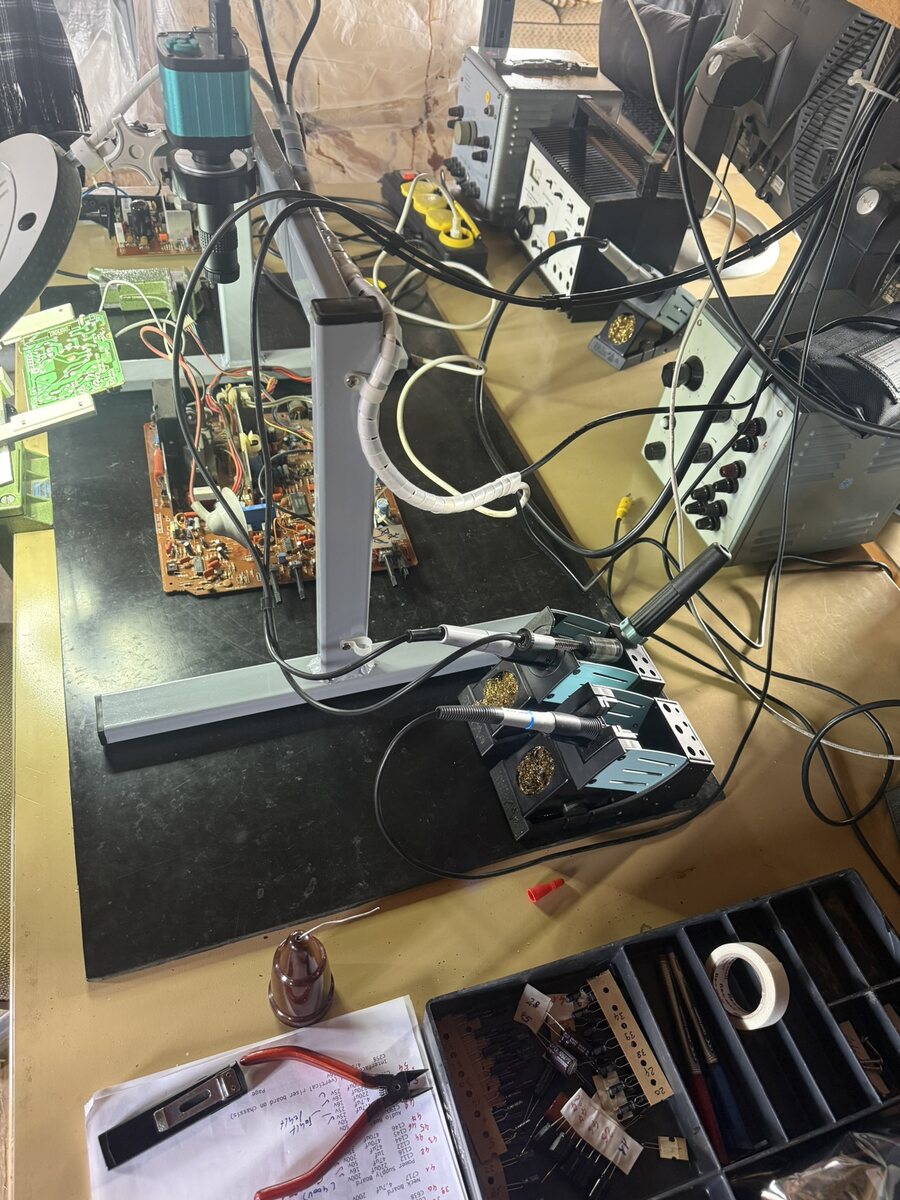

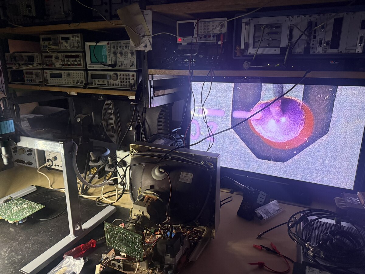

Habe mir mal vor einiger Zeit sowas geschweißt. Stabil, wackelfrei und
mit Mikroskop-Cam.

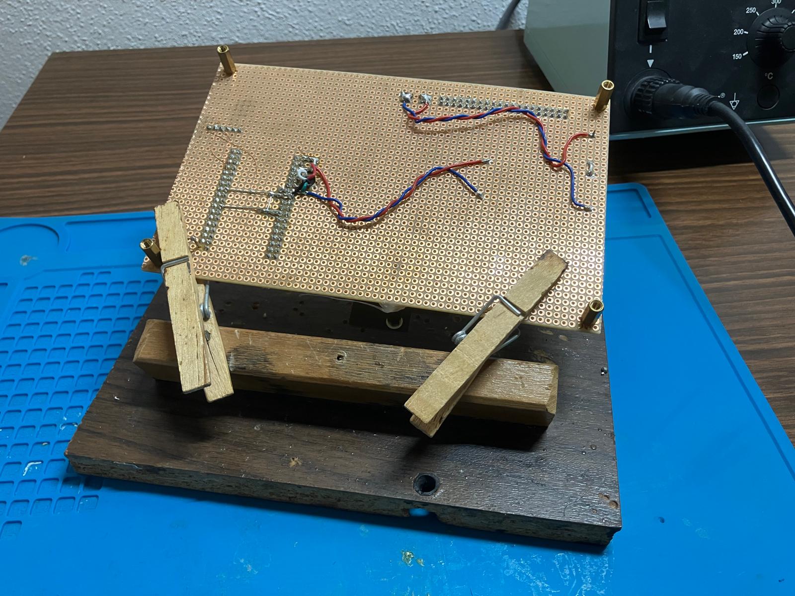

von Jonas W. (bitschubser101)
Meine Löthilfe basiert auf zwei hölzernen Wäscheklammern.
Sie leistet mir schon 15 Jahre gute Dienste, nur einmal musste ich die
Klammern erneuern :-)

von Kurt A. (hobbyst)
Vor allem Platine schonend
Auch. Nerven tun aber vor allen Dingen die starren Ärmchen an denen die
oftmals minderwertigen Krokoklemmen angebracht sind.

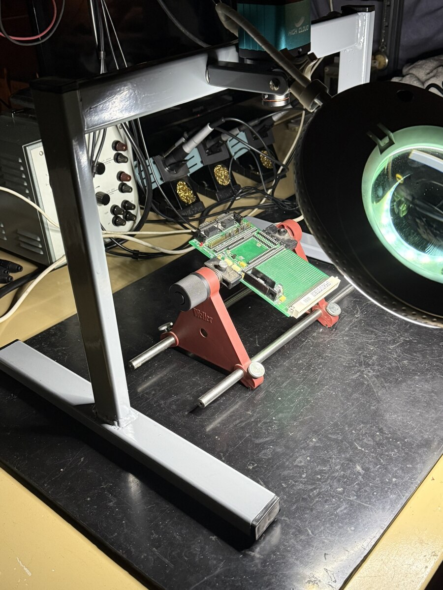

von Max (Gast)
Nöpp. Brille auf. Unten sind die originalen Glasklammern des Mikroskops.
Die Krokos für die Platinen sind viel weiter oben und werden mit zwei
Doppelkugelgelenke und  Flügelschrauben genauestens arretiert, nix Ringo
Starr!
@ Meckerziegen - weiter so, meckert, traut Euch und zeigt Fotos.
Kritikannahme und Innovation ist der Schlüssel zum Erfolg der Profis:
Wäscheklammern rutschen bei Hartpapier oder Epoxy und die Krokos sind
gegen viel bessere mit Silikongrip austausch- und verbesserbarbar.
Hier dient ein ähnlich umgebautes Mikroskopstativ am Tisch bestens und
zwei ausgemusterte Mikrofonständer fürs größere Bühnenzeugs.

von Hans W. (hanswieland)
> mit Mikroskop-Cam.
Ich finde bemerkenswert, dass deine Kamera mit so großer Distanz zur
Platine funktioniert.
Anstatt Platinen mit Klammern zu halten, drücke ich sie gerne auf Knete
als Unterlage.

von Dr. T. (dr_tom)
Und es wäre ein noch größerer Abstand möglich gewesen. Da ich aber
(gleichzeitig) eine Lupe montiert habe und meine Projekte eher nur
Platinen in der Größe von max. DIN A4 sind, reicht dieser Rahmen aus
40x20x2mm Stahlprofil. Und, ich habe zwei unterschiedliche Objektive.
Anbei mal ein Beispiel (Monitor-Recapping)...

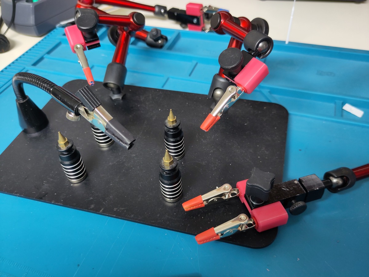

von Kilo S. (kilo_s)
DirtyBite V1.1 Testphase.
Vorbereitung zum pinout suchen mit V1.1, die schwarzen Arme sind dieses
mal aus flexiblerem Aluminiumdraht. Besseres anpressesn der Nadeln,
leichteres Positionieren usw..

zentralen Schraube festgestellt werden können. Hilft wirklich ungemein.
Habe die Arme so modifiziert daß aus der Kugel nur eine kurze M5
Gewindestange heraussteht. Da paßt dann sowohl eine Krokoklemme wie auch
der vorherige Klemmmechanismus für die Uhr drauf. Oder was auch immer.
Und als Befestigung einfach ein paar M8 Rampa Muffen in die
Arbeitsplatte gebohrt.
