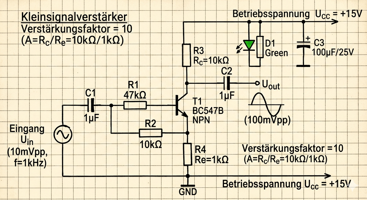

Auftrag an Gemini: Zeichne einen Kleinsignalverstärker mit einem Tranistor und Verstärkungsfaktor 10
Schaltungsvorschlag von der KI Gemini (Google)
: Gesperrt durch Moderator

Die grüne LED leuchtet unter Garantie niemals. Da kannst du den Vorwiderstand noch einsparen, der hat eh keine Funktion. Und dann lässt du die LED auch noch weg.

C1 sollte einen Leckstrom liefern können, sonst hat der Transistor keinen DC-Arbeitspunkt. Die LED wird so auch nicht leuchten, wie Jörg schon bemerkte.

Nicht mal das ist völlig richtig. Was wird dort nicht beachtet?
Der Lastwiderstand! Die Verstärkung ist in etwa: RC parallel RL durch RE.

Er, und Andere, haben den verschiedenen KIs eine ganz typische, ganz einfache Analogtechnik-Aufgabe gegeben.
Eine Grundschaltung, die jeder kennt. Etwas durch und durch Bekanntes.
Die KIs sind daran völlig gescheitert, weder funktioniert die Schaltung, noch leuchtet die LED.

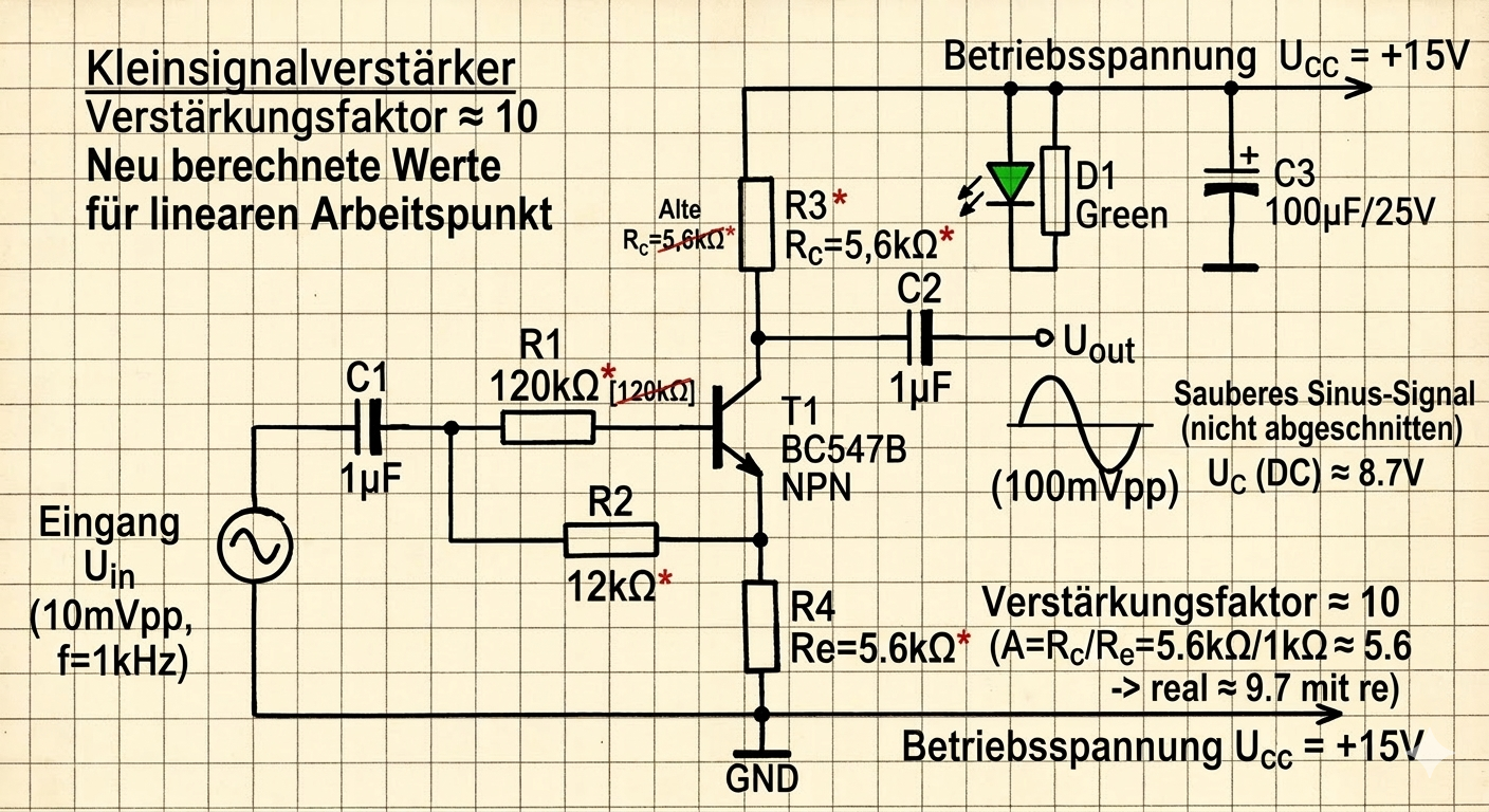

Gemini kriegt die Schaltung übrigens problemlos hin. Auch mit Erklärung und Berechnungsschritten.
Du darfst halt nur nicht den Bildgenerator nehmen, der mit Milliarden von Katzenbildern und Urlaubsfotos trainiert worden ist.
Anfrage: Kleinsignalverstärker mit einem Tranistor und Verstärkungsfaktor 10, Ausgabe als Netzliste
Edit: Den "Tranistor"-Tippfehler hab ich aus dem Eröffnungspost 1:1 übernommen, nicht dass es heißt, der wäre schuld...

Macht man der KI "zielführende" Vorgaben, wie in den späteren Threadbeiträgen gezeigt (nimm npn-Transistor, mach Rückkopplung zur Verstärkungseinstellung, Verstärke spannungs(-hub), ...) kommt auch das Gewünschte raus.

Da hat mich auf eine Idee gebracht. Ich habe Gemini nach dem Schaltplan für einen Kleinsignalverstärker auf Basis von mikrocontroller.net gefragt. Gemini wollte den Schaltplan zuerst nicht zeichnen, sonder kam nur mit Links an. Nach einigem Hin und Her habe ich dann das bekommen:
       +Vcc
      [R1] [Rc]
Ein --||--[B]  +-- Aus
      [R2] [E]
        |   [Re]
       GND  |
           GND
Nein, das ist nicht beim Kopieren verrutscht oder verloren gegangen. Das ist die original Ascii-Art die ich als Antwort bekommen haben.
Ein Versuch das als SVG einzufordern ergab

#8022840
Heinrich K. schrieb:
(..) Die KIs sind daran völlig gescheitert, weder funktioniert die Schaltung, noch leuchtet die LED.
Wenn man die KI generierte Schaltung wieder in die KI schiebt erkennt sie den Fehler auch nicht, jedenfalls bei meinem Versuch. Erst wenn man die KI darauf aufmerksam macht geht ihr ein Licht auf.
Meine bisherigen Erfahrungen mit der KI sind sehr durchwachsen. Von einigen Ergebnissen bin ich positiv überrascht, bei anderen bin ich erstaunt wie sehr die KI daneben liegt. Selbst auf Nachfrage und Hinweisen wird es teilweise eher schlimmer als besser.
#8022868
Das kann u.a. daran liegen, dass die KI nicht viele für sie brauchbare Infos zur Frage als Referenz nehmen kann. Schön ist, dass KI auch selbstkritisch ist, und schon eine gute Karte darüber hat und einschätzen kann, wo sie halluziniert und warum.
Man kann sich aber mit der KI genau darüber unterhalten, und zusammen kann man nach Optimierungen suchen. Letztlich kann eine KI nicht allwissend sein - und das ist sowohl verständlich, wie auch OK. Fortschritt sollte auf jeden Fall in Zusammenarbeit ablaufen - und man könnte sich durchaus an "weniger ist mehr" orientieren. Zu hohe Erwartungen sind auf alle Falle unangebracht.
