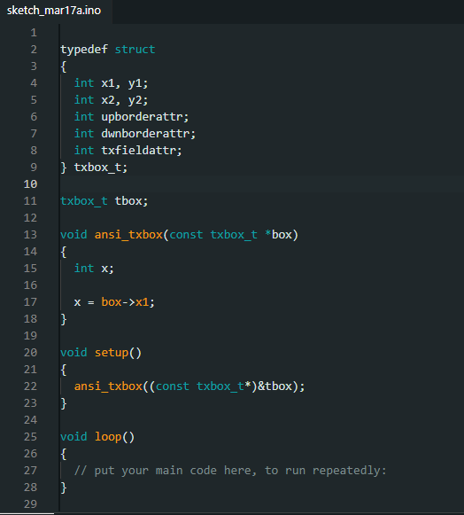

Wie im Postingstitel geschrieben werden Arduino und struct in einer .ino
Datei nicht wirklich Freunde werden.
Zugegeben (und dafür schäme ich mich mal ausnahmsweise nicht), bin ich
ja nun wirklich ein Arduino-Anfänger (und will das so auch bleiben),
aber andererseits möchte ich auch, wenn ich schon etwas für Arduino
mache, das dann auch halbwegs richtig machen und genauso eben auch
verstehen.
Im Moment erzeugt Arduino bei mir (mal wieder) ein Kopfschütteln:
typedef struct
  int x1, y1;
  int x2, y2;
  int upborderattr;
  int dwnborderattr;
  int txfieldattr;
} txbox_t;
txbox_t tbox;
// Arduino braucht diesen Funktionsprototyp, das ist doch bescheuert !
void ansi_txbox(const txbox_t *box);
// und hier die Funktion selbst, direkt darunter
  int x;
  x = box->x1;
Ehrlich, wie "bescheuert" ist das denn? Und schön aussehen tut's auch
nicht! Arduino braucht diesen Funktionsprototypen und warum?
Schlicht deshalb, weil Arduino automatisch Funktionsprototypen vor der
Kompilierung generiert. Bei Funktionen mit Struct-Parametern kennt der
Compiler den Typ noch nicht und deshalb muss ein Prototyp explizit
angegeben werden um einen Fehler beim compilieren/linken:
txbox_t does not name a type.
zu vermeiden.
Ich schreibe einen Funktionsprototypen und darunter dann direkt die
Funktion?
Okay, dann kann man das auch noch anderst lösen, verwenden wir halt
Zeiger,
aber schön ist das ebensowenig
typedef struct
  int x1, y1;
  int x2, y2;
  int upborderattr;
  int dwnborderattr;
  int txfieldattr;
} txbox_t;
// Pointer ist hier ein "Arduino-Hack"
typedef txbox_t* ptxbox_t;
txbox_t tbox;
// Kein Prototyp notwendig und funktioniert direkt in .ino
void ansi_txbox(const ptxbox_t box)
  int x;
  x = box->x1;
Die sauberste Lösung ist dann wohl am ehesten, den struct in eine eigene
.h Datei auszulagern, aber: will ein Arduino-User das? Mit mehr als
einer Datei hantieren.
Eine Frage an die Cracks (und die Nicht-Anfänger wie mich): wie ist das
korrekte Vorgehen?

Wie wäre es, wenn du mal compilierbaren Quellcode zu dem "Problem"
posten würdest (natürlich gerne als Anhanh)?!
Structs funktionieren auch im Arduino-Wrapper.
Du hast eher ein Problem mit dem Ort der Typen-Definition.

Zeig und VOLLSTÄNDIGEN, compilerbaren Quelltext als Anhang.
Nein, das ist es nicht. Wer C mal verstanden hat, weiß auch warum.
Laber nicht rum! Das habe sich sehr schlau Leute vor verdammt langer
Zeit ausgedacht. Es hat seinen Sinn! Wenn man die Funktionen in eine
Datei packt, braucht man nicht unbedingt Prototypen. Wenn man die
Funktionen aber in mehrere Dateien aufteilt, braucht man sie, denn
andere Dateien müssen wissen, wie die Funktionen aufgerufen werden. Also
natürlich der Compiler, wenn er eine Datei compiliert.
Und wo liegt das Problem? Der Rest der Welt hat keins damit.
> zu vermeiden.
> Funktion?
Nö. Man schreibt Header files und bindet die per #inlcude ein. Dort
gehören auch die Typdefinitionen rein.
BINGO!
Er wird es lernen müssen. Ist wohl nicht zuviel verlangt.

Arduino ist C++ nicht C, zumindest in *.ino, *.pde und *.cpp Dateien.
C++ kann zwar noch typedef, aber typedef ist in den allermeisten Fällen
nicht nötig, oder auch sinnig.
Vor struct ist es flüssiger als Waser.
Sie restlichen typedef lassen sich gerne durch using ersetzen.

Eine *.ino-Datei ist keine cpp oder c Datei. Die hat ein paar spezielle
Eigenheiten um den Syntax für die Arduinonutzer zu vereinfachen.
Du kannst aber in jedem Arduinoprojekt eine *.cpp, *.h, *.c Datei
anlegen per "#include" einbinden (bei *.c "extern C" nicht vergessen).
Dann verhält sich das Projekt genau wie bei jedem anderen C- oder cpp
Projekt.
Um alle Arduino-Defines verfügbar zu haben, brauchst du dann noch
#include "Arduino.h".

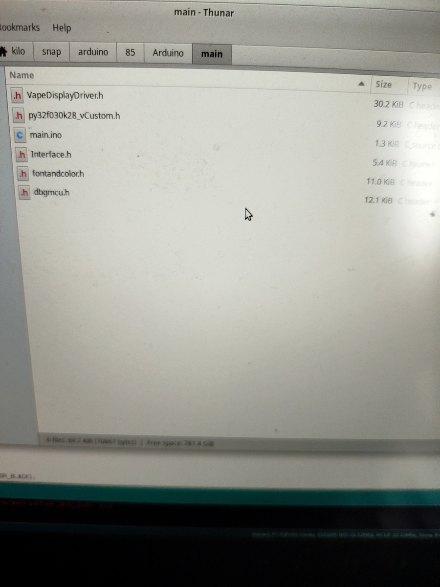

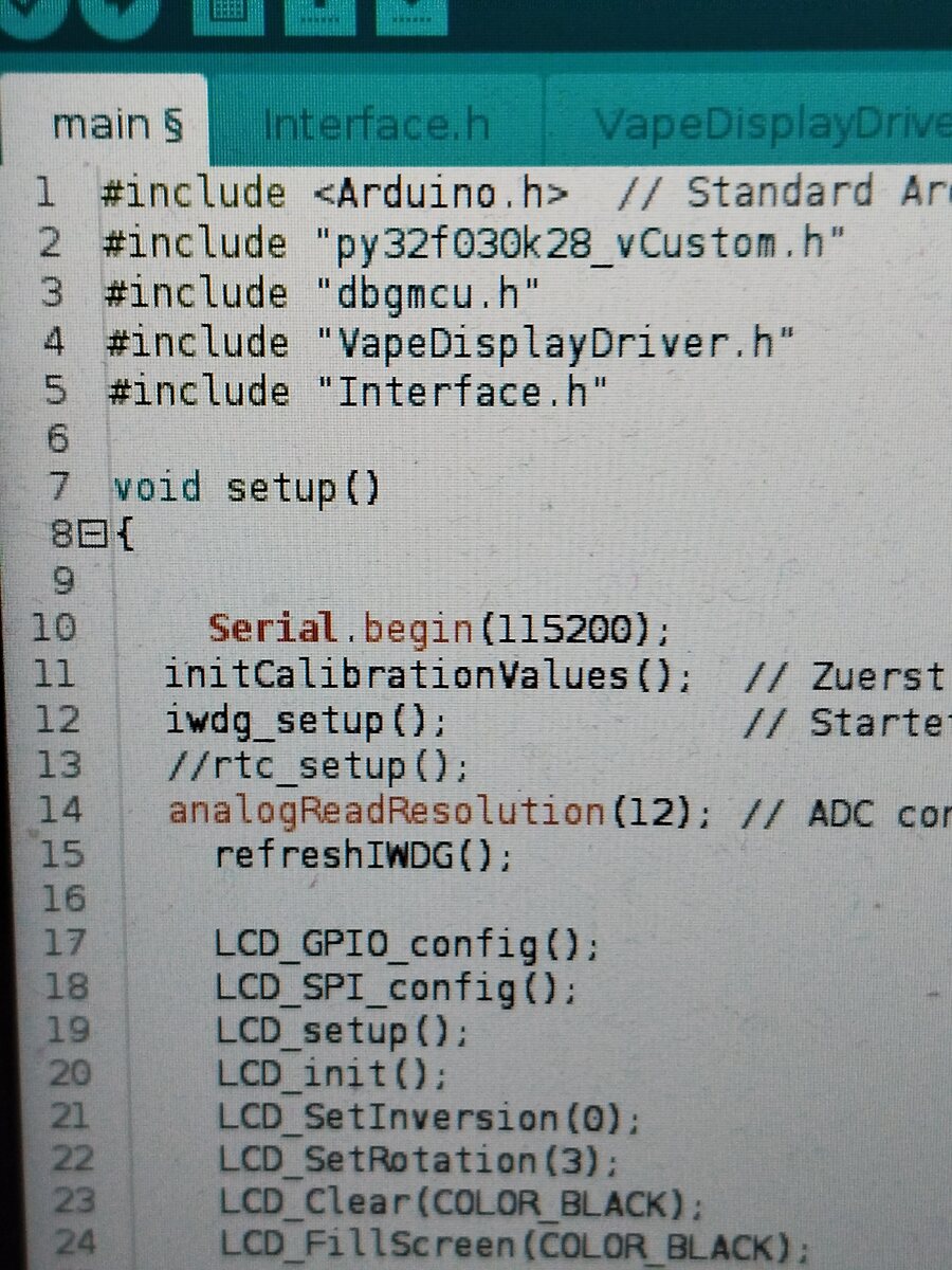

Google mal ob du meine lokalen includes irgendwo in Arduino oder online
findest! (Tipp: du wirst Jahrhunderte suchen und meine Dateien nicht
finden! Außer der VapeDisplayDriver.h und fontandcolor.h , die liegen
hier im Forum im Beitrag zur 25k Vape.)
Dateinamen: py32f030k28_vCustom.h, dbgmcu.h, Interface.h
Alle diese Dateien enthalten unter anderem Code workaround speziell für
die Macken des PYDuino core.

Ralph S. schrieb:
> Und ich möchte das so gut ich das kann machen und ich möchte das so
> angenehm für einen Arduino User machen wie es geht.
Ja, aber.
> Hier stellt sich mir
> die Frage schlicht, wie fängt ein Arduino User an. Er fängt erst einmal
> mit nichts an und weiß auch wenig und er weiß auch noch nicht wirklich
> was eine Inlcude-Datei ist und was da hinein gehört und was nicht. Er
> wird nur die eine .ino Datei bearbeiten.
> werden. Und, ich muß jetzt irgendwie über mich selbst lachen: ich habe
> jetzt das ganze ohne Zeiger gemacht und das funktioniert dann erst
> einmal (von daher ist mein "Problem" gelöst),
Das ist ein Irrtum. Denn du sollest mal über das Thema "call by value"
und "call by reference" nachdenken. Dein Testprogramm schreibt in der
Funktion
ansi_txbox() auf eine KOPIE der globalen Variable/Struct tbox. Das ist
mit Sicherheit nicht gewünscht. Ein Lesezugriff wäre OK. Structs KANN
man als Wert (call by value, KOPIE!) oder als Zeiger auf das Objekt
(call by reference) als Parameter übergeben. Meistens ist die Referenz
(Zeiger) besser und vor allem das, was man wirklich will.

> void ansi_txbox(txbox_t box)
>   int x;
>   x= box.x1;
Zugriff auf lokale Kopie in der Funktion. Die verschwindet beim
Verlassen der Funktion!
>   Serial.println("\n\r Nur eine Testausgabe \n\r");
> void setup()
>   Serial.begin(115200);
>   tbox.x1= 0; tbox.y1= 0;
>   tbox.x2= 40; tbox.y2= 10;
>   tbox.txfieldattr= 0x70;
>   tbox.upborderattr= 0xae;
>   tbox.dwnborderattr= 0x2e;
>   ansi_txbox(tbox);
Aufruf mit lokaler Kopie von tbox.

von Ralph S. (jjflash)
ich weiß, und das ist am Schluß auch nicht gewünscht und wird dann in
einer Klasse garantiert einen Zeiger haben. Es ging darum, einen
compilierbaren Code zu haben.

typedef struct
  int x1, y1;
  int x2, y2;
  int upborderattr;
  int dwnborderattr;
  int txfieldattr;
} txbox_t;
txbox_t tbox;
  int x;
  x= box->x1;
  Serial.print(x);
  Serial.println(" : end of program");
22

von Arduino F. (Firma: Gast) (arduinof)
struct TxBox
  int x1, y1; //class/struct Point
  int x2, y2; //class/struct Point
  int upBorderAttr;
  int dwnBorderAttr;
  int txFieldAttr;
TxBox tbox
  x1:  0,
  y1:  0,
  x2: 40,
  y2: 10,
  upBorderAttr:  0x70,
  dwnBorderAttr: 0xae,
  txFieldAttr:   0x2e
void ansiTxBox(const TxBox &box)

von Rolf (rolf22)
> Das ist mir aber nun wirklich neu, dass man keine Zeiger
> verwenden soll !
Du hast anscheinend noch kein Lehrbuch über C++ gelesen. Sonst wüsstest
du, dass man in C++ die von C geerbten "rohen" Zeiger nur in bestimmten
Fällen nutzt. Ansonsten nimmt man die sogenannten Smart Pointer.
Und du wüsstest dann auch, dass man deinen Beispielcode ganz einfach
ohne Zeiger schreiben kann, ohne ihn länger oder unübersichtlicher zu
machen. Der Zeiger dort ist völlig überflüssig: Es geht auch mit einer
Referenz.
Hier zeigt dir das ein Profi:
Beitrag "Re: Arduino und struct gefallen sich nicht !"

von Hans W. (hanswieland)
Letztendlich sind Referenzen nur eine Variante von Zeigern, und im
Maschinencode sogar exakt das Gleiche, egal wie sehr fragwürdige
Lehrbücher das zu leugnen versuchen. Man hat aus einigen Ideen eine
krampfhafte Lehre gemacht. Zum Glück muss sich niemand daran halten. Und
nein, Arduino ist keine Gotteslästerei.
Lest mal Bücher von Bjarne Stroustrup nach dem Jahr 2000. Er geht mit
seiner eigenen Arbeit nachträglich viel entspannter um, als so mancher
seiner Jünger.
Nun ja...
Mit Zeigern kann man deutlich eher dumme Fehler einbauen.
Zudem kann man bei Übergabe per Referenz die Arraygröße im Datentype
übergeben.
Dieses geht bei der Übergabe per Zeiger verloren.

nach dieser Methode kann ich aber die Members der Struct im Programm
nicht mehr ändern
> nicht mehr ändern
Natürlich geht das!
C++ generiert für dich eine Handvoll Konstruktoren und Operatoren.
Automatisch, für jede Struktur und Klasse, wenn du das nicht
unterbindest, kannst du diese nutzen.
von Johann L. (gjlayde) Benutzerseite
Und was ist jetzt das Problem?
Ihm kann die Members der Struct im Programm nicht mehr ändern!
Sagt/Zeigt aber nicht was er versucht oder erreichen will.
von Bruno V. (bruno_v)
Kein Problem, nur der Übergang von „IDE macht alles“ oder „alles in ein
file inkludiert“ zu selbst verwalteten c/cpp und h files.

doch, ich weiß wie es geht (Schreibfehler bitte entschuldigen, sitze im
Auto auf dem Handy). Der letzte Programmpost von Arduino F. ist genau
das, wie ich das zuvor auch gemacht hatte und es aufgrund von dämlichen
Syntaxfehler von mir Compilerfehler gab. Dann gings hier ab wie Schmidts
Katze und es waren zu viele Posts auf einmal, während ich noch am
programmieren war... nicht an der Struktur, sondern an den Funktionen
selbst. Hm, heute abend vllt. so ein Zwischenpost von dem, an dem ich
gerade bin... Schmunzeln muß, das ganze nur deshalb, weil in einem
anderen Tread es um Steuerzeichen cr und lf ging... und welches
Terminal... hrmpf.. Aber: Arduino F. und Kirnbichler waren sind schon /
zielführend (oft) und im Fall hier jetzt war Arduino F. der Experte

Also ich habe ehrlich gesagt keine Ahnung was das Problem des OP ist.
Das Beispiel im Anhang kompiliert auch ohne explizite
Forward-Deklaration.
war.. Arduino Temp Dateien. Hatte ich auch schon `uint8_t does not name
a type`

Ist der Fehler nun reproduzierbar oder nicht?
Der TO hat keinen testfähigen Code gepostet.
Damit ist jeder Versuch den Fehler zu reproduzieren von Anfang an
unmöglich.
Zudem lag der Code in einer *.ino Datei und unterliegt damit deiner heiß
geliebten Überwachung.
Deine temp Geschichte ist damit eine Nebelkerze. Ein dummer Versuch den
Thread zu hijacken.
Eine Blamage.
