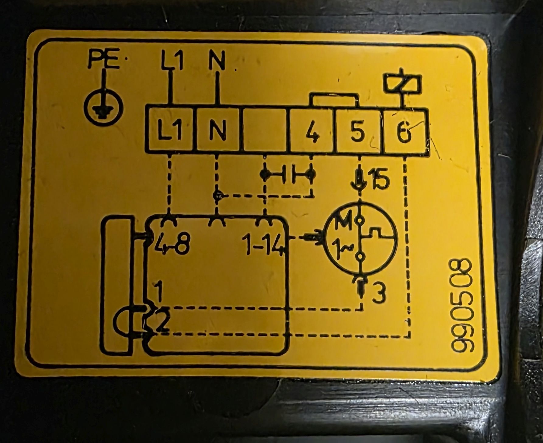

Ich versuche gerade einem Bekannten zu helfen - Umwälzpumpe wurde
getauscht - die neue lauft nicht
Sie wurde jetzt erst mal fest an 230V angeschlossen, damit geht sie
Ich bin / war nicht vor Ort - anbei ein Anschlussplan der alten Pumpe
Es gibt angeblich 2 Kabel - eines zur Unterverteilung, eines zur
Kesselsteuerung
Die Brücke zwischen 4 und 5 - vermutlich um die Pumpe an Dauerstrom zu
lassen und sie über ein Relais zu schalten?
Was macht Anschluss 6?
Wo ist im Schaltbild die Umschaltung der 3 Stufen?

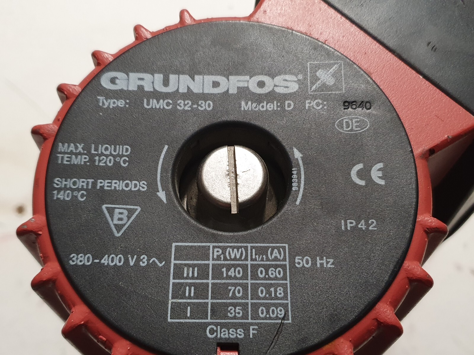

Fotos der Pumpe und Kurzdaten
"3 Geschwindigkeiten – 840/1430 U/min" (wo ist die dritte oder ist die
Null?)
"0,04/0,14 kW – 50Hz"
"Leistung max. (kW) 0,1" (0,14 > 0,1 ?)

https://i.ebayimg.com/images/g/3tsAAOSwNvBllFi8/s-l1600.jpg
Foto der Stirnseite mit Daten, immerhin drei Geschwindigkeiten angegeben
35/70/140Watt

von Heinz R. (heijz)
es ist kein Einfamilienhaus - aber sie war wohl 1phasig angeschlossen,
somit keine Drehstrompumpe
Mich interessiert eigentlich nur - wofür war Anschluss 6 der alten Pumpe

anbei ein Foto der Pumpe - sie ist 1phasig
Also es gibt die Pumpe mit gleicher Bezeichnung (?) als einphasig ∼ und
dreiphasig ≋. Auf dem Typenschild ist es deutlich zu unterscheiden. Und
die einphasige hat einen 4µF-Kondensator daneben.
Der Drehschalter auf dem Foto zur dreistufigen Geschwindigkeitswahl hat
einen quadratischen Griff, an dessen Ecken I II und III steht, in der
Mitte "Speed" mit Pfeil. Den Knopf kann man nicht drehen sondern wohl
nur abziehen und verdreht wieder aufstecken. Daneben ein ähnlicher Knopf
mit der Aufschrift "3∼ SERIES 200"

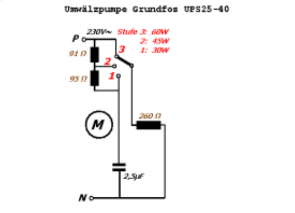

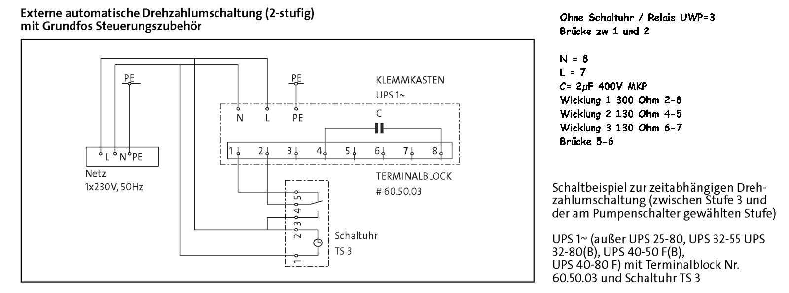

von B. (overdrive)
Hier die Schaltung einer anderen/kleineren GRUNDFOS:
Die Umschaltung der Drehzahl durch die Steuerung kann auch zur
Vermeidung des Taktens des Kessels ("Kuhschwanz...") genutzt werden.

Der Klemmenplan auf dem ersten Bild ist aber wirklich so ein
Pseudo-Quark. Weil niemand schaltet einen Motor in Reihe mit einer
Relais*wicklung*.
Vielleicht wollte der Maler damit ausdrücken, daß der Motor in
bestimmten Betriebszuständen zum Schalten eines Relais gedacht ist.
Rückmeldung für Pumpe läuft, oder was auch immer.

Wenn jetzt hier jemand gesagt hätte Pin 6 ist definitiv für dies und
jenes hätte es mir evtl. etwas Zeit gespart
Ja, er Schaltplan ist eine Katastrophe, man sieht nicht was ist jetzt
wirklich innerhalb der Pumpe, was ausserhalb
Ich habe übrigens auch was gefunden wo steht Pin 6 könnte evtl. ein
Übertemperaturschutz sein

von Patrick W. (hopa)
Pinn 6 ist ein Anschluss für die Auswertung des thermischen
Übertemperatur Schutzes der Pumpe und ob der Stecker für die
Drehzahleinstellung der Pumpe gesteckt ist.
Also ob die Pumpe auch wirklich läuft oder durch Übertemperatur oder
fehlenden Stecker steht.
Sieht man auf dem Bild. In der Pumpe ist ein Bimetall, welches bei
Übertemperatur öffnet und den N Leiter zum Überwachungsrelais trennt.
Der Anschluss des Motors an L, N , die unterschiedlichen Wicklung
Widerstände, etc. sind nicht abgebildet.
Danke, das macht Sinn
