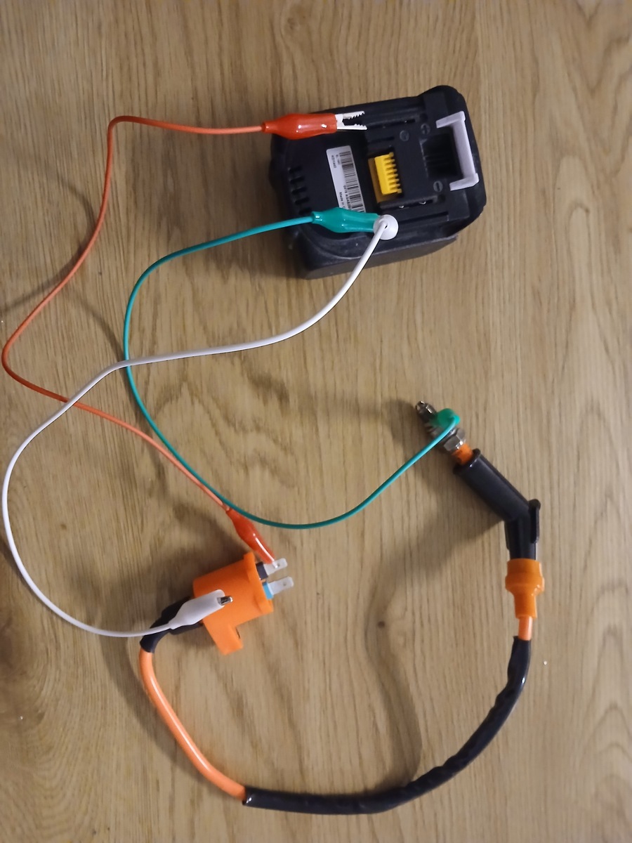

Ich versuche einen Aufbau damit ich die Zündkerze auf mit einem Akku
testen kann. Der Bohrmaschinenakku hat 14 Volt und war damit perfekt.
Leider komme ich nicht zum Ziel.
Minus verbinde ich mit dem Gewinde der Kerze und Plus mit dem schwarzen
Flachstecker. Mit einem zweiten Kabel von Minus Kratze ich dann am
grünen Flachstecker. Am Foto anbei habe ich das Nachgestellt (nicht
wirklich angeschlossen) zur Illustrationen.
Ich habe jetzt einige Varianten probiert wie Lampe dazwischen um die
Ampere zu begrenzen, andere Spule, Starthilfekabel für Rückfluss von
Gewinde zu Akku aber leider funktioniert es nicht. Was habe ich
übersehen? Lg

Die Zündspule wird für eine CDI sein. 12V reichen da bei weitem nicht.

Sicher das die Spule mit 12V geht?
Heutzutage sind das oft CDI-Zündungen, d.h. da wird ein Elko mit 300V
geladen und dann entladen. Dadurch ist die Spule nicht so extrem in der
Übersetzung und mittels FET statt Unterbrecher lässt sich der Blitz auch
in Intensität und Dauer steuern.
Und evtl. sind deine Winzkabel zu dünn, die sind ja im Allgemeinen 99%
Plastik und auch noch schlecht gecrimpt.

Alte Elektriker-Regel: Rot gehört an Schwarz, und Plus an Minus.
(sowohl die Zündspule als auch die Kerze braucht Masse)

Ok, danke für den Hinweis. Ja die Spule war eine mit CDI.

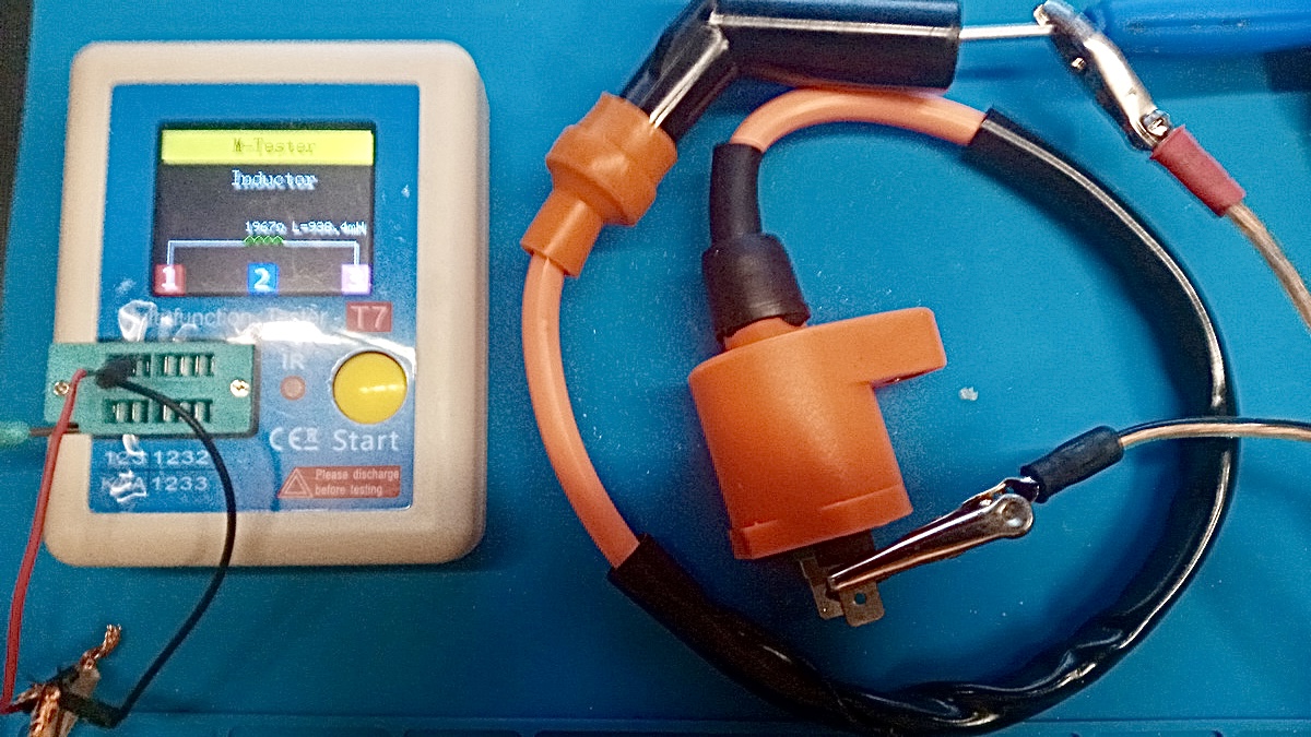

Wenn aber der Messaufbau stimmt und die Kerze versagt schon da ihren
Dienst bei 1 bar, kann man sich den Einbau sparen.
So ein Test ist also keineswegs sinnlos, sondern in diversen Werkstätten
eher Usus.
Nur mit einem Akkulein und ohne C passiert an so einer
China-Rennzündspule so gut wie gar nichts, ausser dass ggf. die
Primärwickung abfackelt.
Irgendwo um 0,3 Ohm und 0,02 mH..

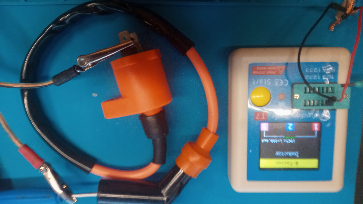

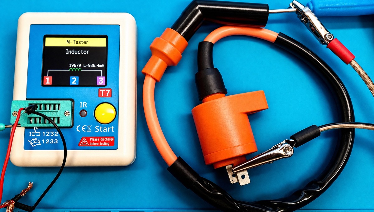

Sorry für den Bilderkopfstand, in meiner Vorschau ist es richtig..
Kein Problem. Foto ausgedruckt, auf Drehtisch gelegt und 180 Grad
gedreht und wieder abfotografiert. Jetzt passt es;-)

von Jörg R. (solar77)
Ralf X. schrieb:
> Fein gemacht.
> Etwas zusätzliche Schärfe hattest nicht zur Hand?
Sorry, habs noch etwas nachgearbeitet.
https://www.mikrocontroller.net/attachment/692895/IMG_3862.jpeg
von Ralf X. (ralf0815)
Jetzt nur noch aus der 19679 wieder den Wert 1967 Ohm machen.😉

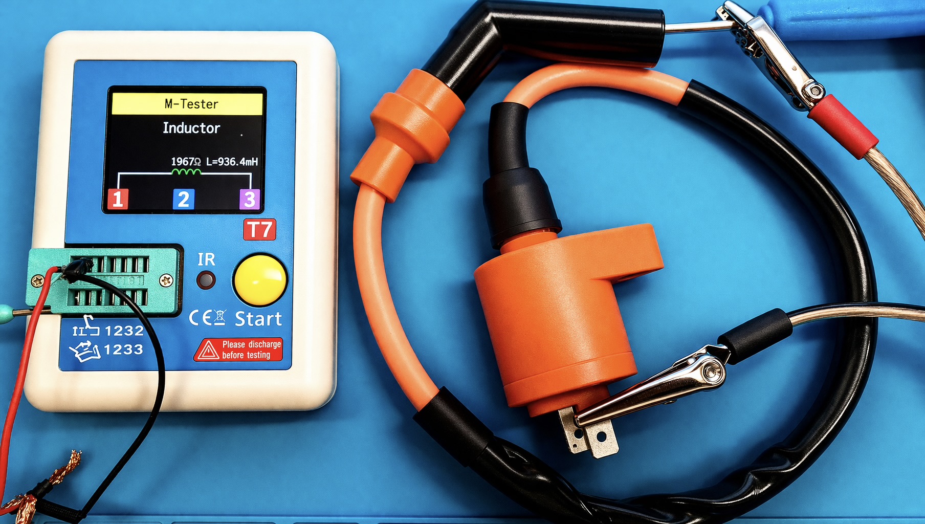

Ralf X. schrieb:
Bitteschön;-)
https://www.mikrocontroller.net/attachment/692896/IMG_3862.jpeg

Ist das Absicht, dass der TO die Sekundärseite misst?
Nick schrieb:
> Zum Thema:
Der TO hat gar nichts gemessen.
Das Foto mit der Messung der Sekundärwicklung zzgl. Daten der
Primärwicklung in Textform stammen von mir.
Beitrag "Re: Zündkerze testen mit Akku"
