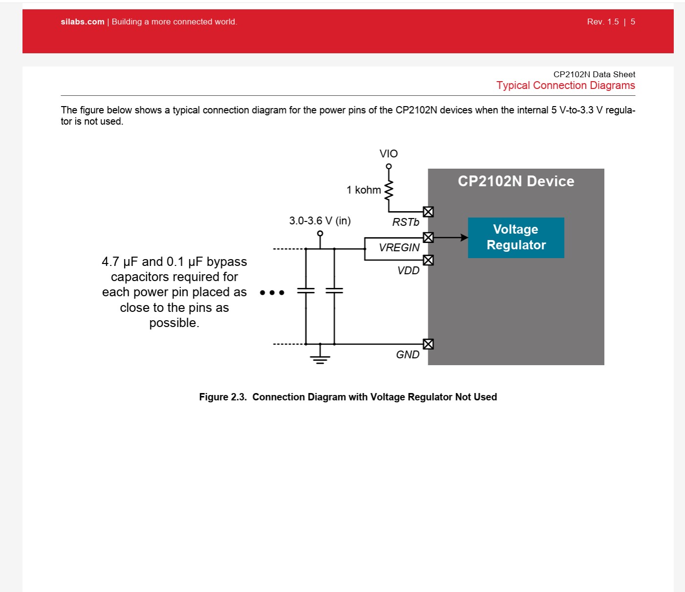

Der Hochladevorgang mit dem CP2102N von Silicon Labs funktioniert nicht
zuverlässig über die Arduino IDE und ich kann auch keinen richtigen
Anschlussplan dazu finden. Hauptverursacher dieses Problems, ist meiner
Meinung nach der RESET und wie ich diesen ordnungsgemäß beschallte. Ich
habe es zwar mit einer völligen Murx Schaltung mit Hilfe einer KI
geschafft wo ich den RTS mit einem 100nF Kondensator in Serie auf den
RESET lege, diese funktioniert aber nur teilweise. Mir fehlt leider das
notwendige Grundwissen um hier weiterzukommen, daher wäre ich für jede
nützliche Nachricht sehr dankbar.

von Arduino F. (Firma: Gast) (arduinof)
Rene S. schrieb:
> mit Hilfe einer KI
Da kommt oft unbrauchbarer Müll raus.
> RESET lege,
In der Arduinowelt verwendet man dafür eher DTR

Die ersten Arduino Boards haben noch einen FT232RL für den Upload über
USB benutzt. Ob der 1:1 durch einen CP2102N zu ersetzen ist, kann ich
nicht sagen. Eventuell hilft dir für den Anschluß aber der alte
Schaltplan auf der Arduino Seite weiter. Es werden RTS und DTR für den
Reset benutzt.

von Rene S. (rst_89)
Johannes F. schrieb:
> Wenn du hier zielführende Hilfe möchtest, solltest du zuerst den
> Schaltplan und das Layout deiner Platine zeigen.
Da hasst du natürlich recht. Aber leider habe ich den CP2102N nicht in
meinem Schaltplan integriert. Dieser soll nur bei bedarf extern
angeschlossen werden.
Danke für die Rückmeldungen. Habe nochmals alles studiert und es jetzt
hoffentlich stabil zum laufen gebracht. Ich habe jetzt zusätzlich noch
einen pullup mit 10k auf den AT90CAN64 RESET gelegt und mit diesem
Schritt funktionierts.
Der Anschluss (links CP2102N / rechts AT90CAN) :
GND -> GND
TXD -> PDI
RXD -> PDO
RTS -> RESET (dazwischen ein 100nF Kondensator)
       5V mit 10K auf RESET
Fürs nächste mal (bestimmt nicht das letzte Problem ;) ) bereite ich
mich besser vor und gebe euch alle notwendigen Infos wie Schaltplan,
Layout, etc.. Sorry
LG Rene
