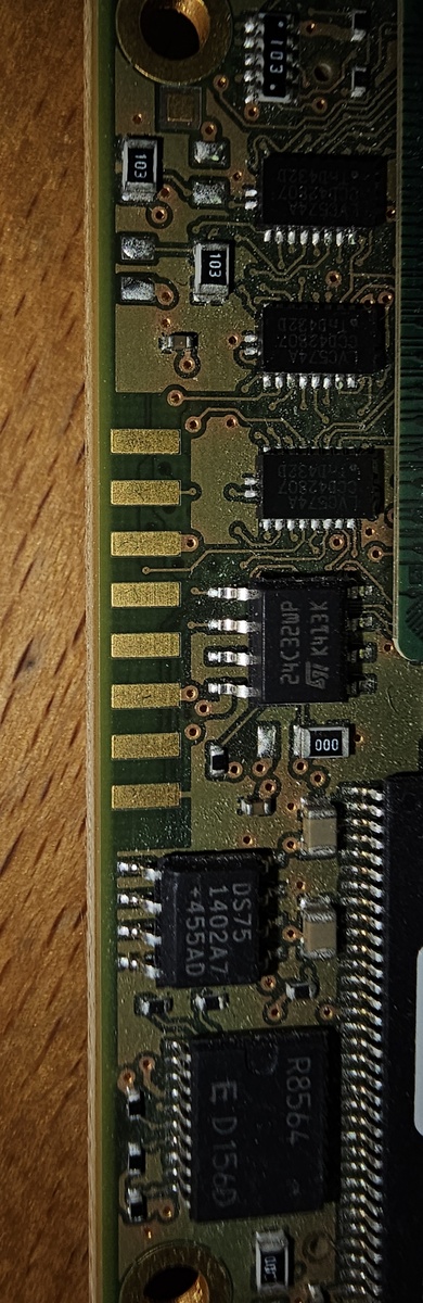

Hallo zusammen, ich hätte nochmal eine Frage: ich möchte ein Kabel an einen 16-poligen Platinenstecker mit 2mm Rasterabstand anschliessen. Für 2.54mm gibt es die, für 0.6mm habe ich sie gefunden, aber ich schaffe es nicht, die Dinger mit 2mm (und am besten noch seitlich offen) zu finden. Die üblichen Verdächtigen mit Ihren ewig langen Listen von edge connectors habe ich abgeklappert, finde aber absolut nichts mit 2mm. Fällt jemanden auf Anhieb ein, wo ich eine Buchse dafür herbekomme? Vielleicht sogar schon mit Kabeln dran und/oder Adapter auf 2.54mm Pfostenwanne? Ciao Michael

Was meinst Du mit "Platinenstecker"? Einen "edge connector", d.h. eine Formfräsung der Platine mit Leiterbahnen als Kontakten, so wie bei ISA-, PCI- und PCIe-Steckkarten üblich?
Genau, einen "edge connector" / "Leiterplattenrandverbinder"... 2*8 polig.
OP #8027695
Stecker ist da problematisch, es fehlt eine Führung gegen seitliches verschieben.
Es ist ein JTAG-Connector, der bleibt nicht permanent am Gerät... Aber du hast recht, verrutschen sollte er auch nicht während des Debugging oder vor allem während eines Flash-Vorgangs.

Gegenstücke dafür gibt es durchaus, die aber sind zum Bestücken auf Platinen gedacht und nicht für den Anschluss von Leitungen.
https://www.mouser.de/datasheet/3/85/1/mec2_th.pdf
(Zweite Seite, untere Hälfte).
Problem hier: Die Dinger haben eine Codierkerbe, Du müsstest also eine Variante nehmen, die neben der Codierkerbe Deine gewünschten 8x2 Kontakte hat und dann den Rest absägen ... und natürlich eine Adapterplatine designen.
Und dann solltest Du noch etwas gegen das seitliche Verrutschen unternehmen; taucht dieser "edge connector" in unterschiedlichen Konstellationen auf, oder ist es immer die selbe Platine?
In letzterem Falle könntest Du einen Rahmen konstruieren, der die gesamte Seite der Platine entlanführt und an beiden Enden einen entsprechenden Anschlag hat.
