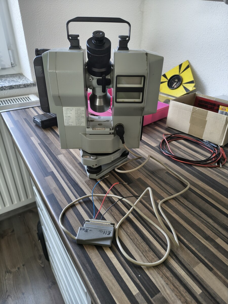

Ich möchte gern mein Tachymeter Elta3 (Vermessungstechnik) per RS232 und
Bluetooth Modul HC-06 bzw. HC-05 mit meiner App verbinden.
Ich habe mir zuerst ein HC-05 Modul gekauft, bei dem ich Per AT-Befehle
die Baudrate einstellen kann. Die Baudrate 4800 konnte ich ohne Probleme
einstellen, und per Oszi nachmessen. Da mein Elta3 fest mit 1200
arbeitet, bin ich gezwungen, diese Baudrate einzustellen. Das HC-05
Modul kann jedoch auf kleinere Baudraten wie 2400 oder 1200 nicht
eingestellt werden (ERROR).
Daraufhin habe ich ein HC-06 Modul gekauft. Dieses Modul kann ich ohne
Probleme bis 2400 per AT-Befehl einstellen. Bei 1200 kommt die
Fehlermeldung "NOT SUPPORT". Gibt es noch HC-06 Module, die ich bis 1200
(Befehl: AT+BAUD1) einstellen kann, und woher kann ich diese beziehen?

von Hans Peter S. (hps24)
Vielen Dank für deine Antwort!
> Das Elta3 hat RS232, oder?
Richtig das Elta3 hat RS232 (siehe Fotos)
Das Absenden vom Elta3 über RS232 funktioniert, ich habe dies mit dem
Oszi nachgemessen. Es wartet dann auf eine Antwort!
Loco M. schrieb:
> Interessant ist, dass die Baudrateeinstellung nicht einfach aufsteigend
> kodiert ist, sondern die 1200Bd erst mit dem Parameterwert 7 gesetzt
> wird. Hast du denn bei deinem HC-06 Modul mal alle möglichen
> Einstellungen durchprobiert?
Hallo, ich habe alles durchprobiert, hier die Antworten:
AT+BAUD1 Antwort: NOT SUPPORT
AT+BAUD2 Antwort: OK2400
AT+BAUD3 Antwort: OK4800
AT+BAUD4 Antwort: OK9600
AT+BAUD5 Antwort: OK19200
AT+BAUD6 Antwort: OK38400
AT+BAUD7 Antwort: OK57600
AT+BAUD8 Antwort: OK115200
AT+BAUD9 Antwort: OK230400
Das Problem ist gelöst!!!
Ich habe mir das Modul JDY-16 CC2541 bei Ebay gekauft:
[[https://www.ebay.de/itm/284113512770]]
Baudrate lässt sich nun problemlos auf 1200 einstellen.
Jetzt kann ich problemlos Daten von meinem Zeiss Elta3 zu meiner
Android-App per Bluetooth hin- und zurücksenden.
